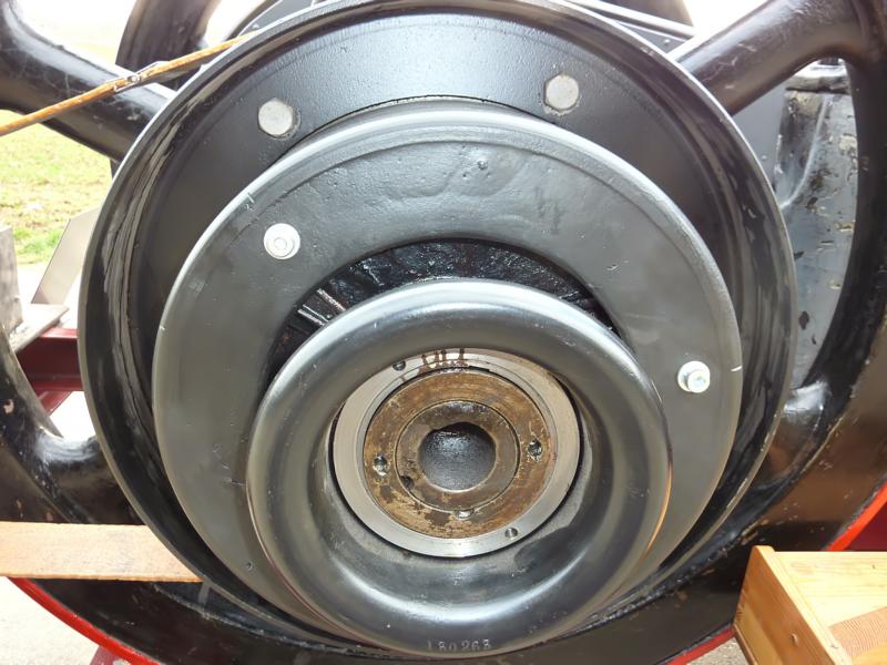

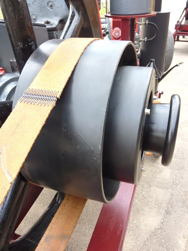

Hallo Burgfried,
fehlt Dir diese Kupplung? Ist an unserem MJR128 angebaut.
Werner
Werner
- K800_Kupplung Riemenscheibe 2.JPG (96.2 KiB) 7625 mal betrachtet
- K800_Kupplung Riemenscheibe.JPG (81.98 KiB) 7625 mal betrachtet

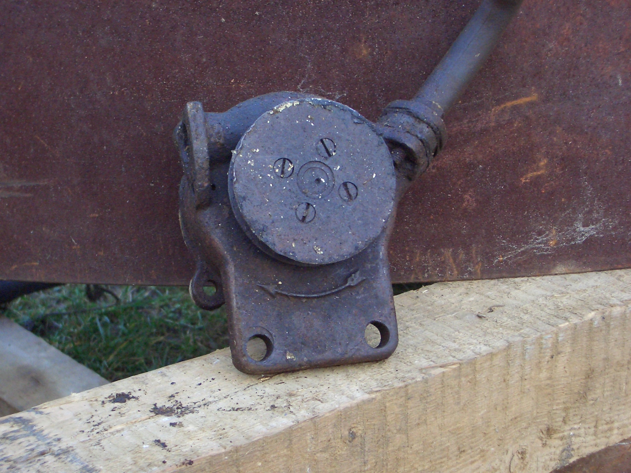

Hallo Werner, die Kupplungen meines Motors haben auf der Vorgelegewelle gesessen.
Inzwischen gibt es etwas Ernüchterung: Der Motor hat einen Frostschaden am Kopf, sieht rettbar aus.
hier noch einige Bilder aus der mitgenommenen Kiste:
Bolzen mit Keilen zum Schwungradzusammensetzen. Die teile sind mit Motornummer gekennzeichnet Teil eines Pflaumenentkerners? -oder betätigung Kupplung? Wasserringpumpe - War das Anbaupumpe an einem Motor? Gruß, Burgfried

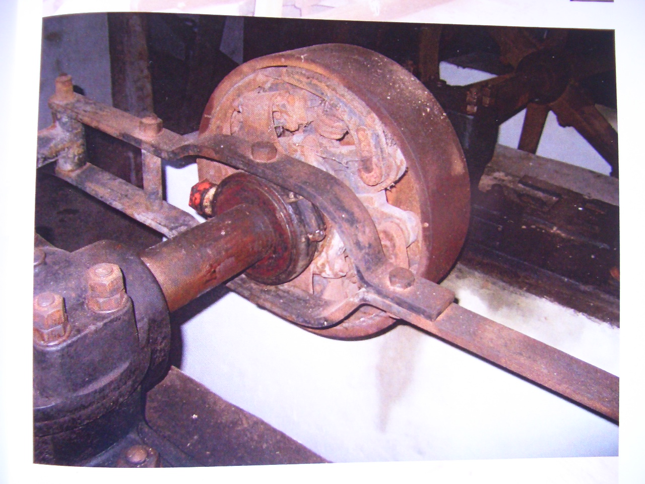

Hallo Burgfried.
Ich habe jetzt eine Kupplung in einer Wassermühle gesehen. So könnte deine Kupplung auch komplett ausgesehen haben. Die Gabel aus Flacheisen ist dabei der Ausrückhebel, der von Hand betätigt wird. Das Nabenlager auf der Welle mit der Stopfbüchse wird verschoben. Die äußere Glocke der Kupplung ist ja noch bei dir vorhanden.
Jörg
