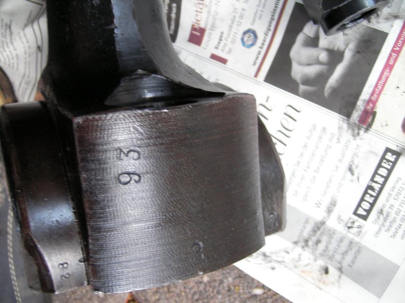

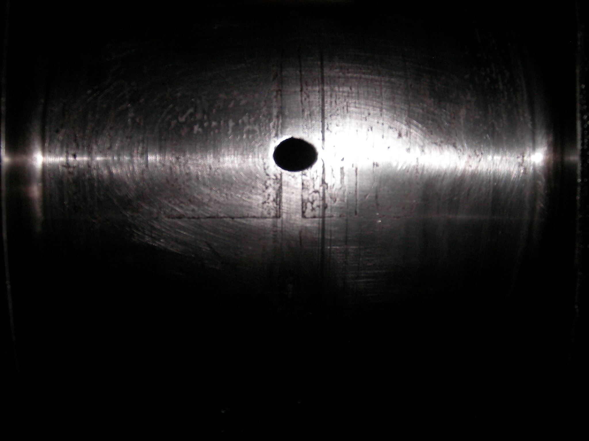

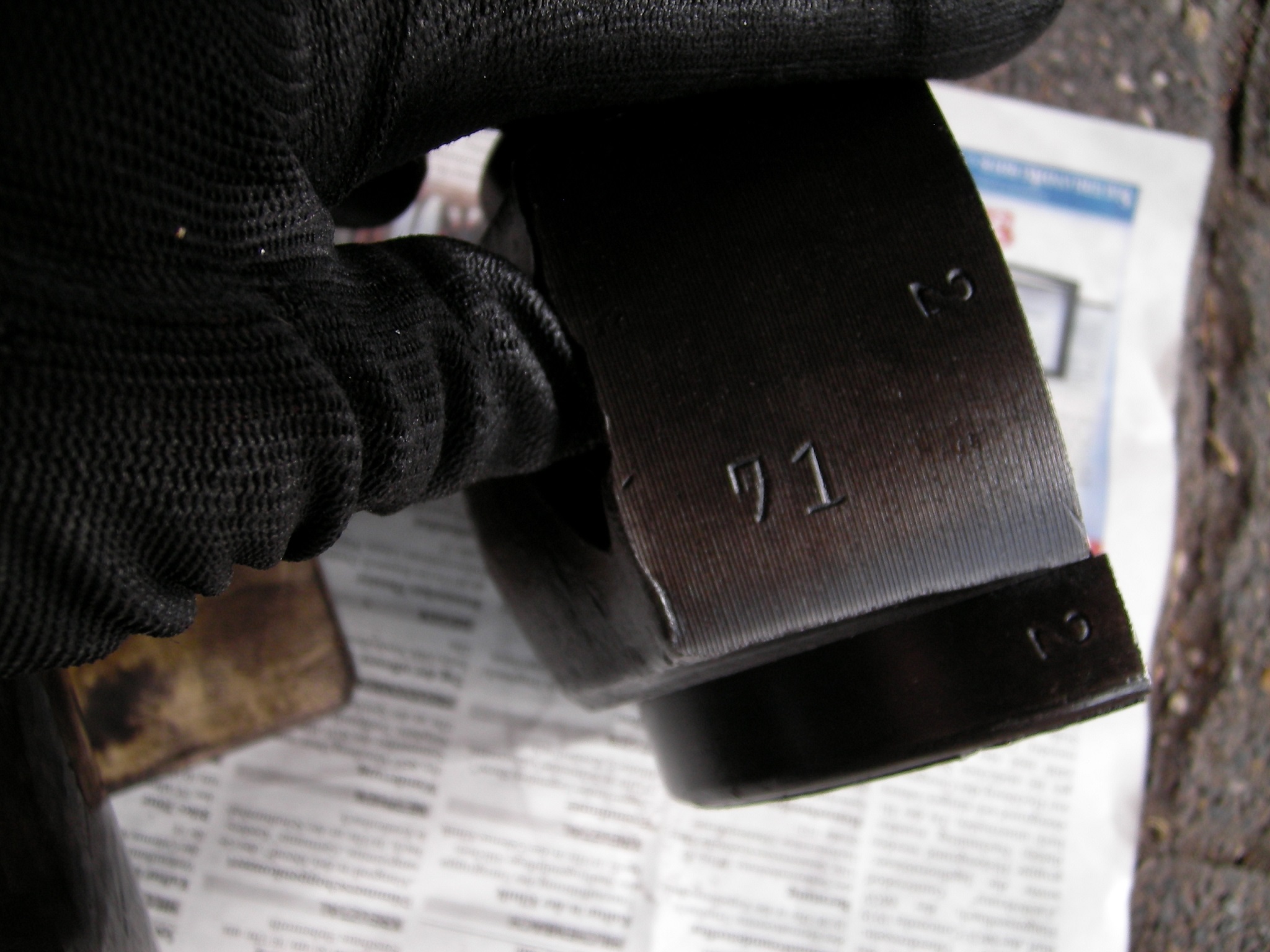

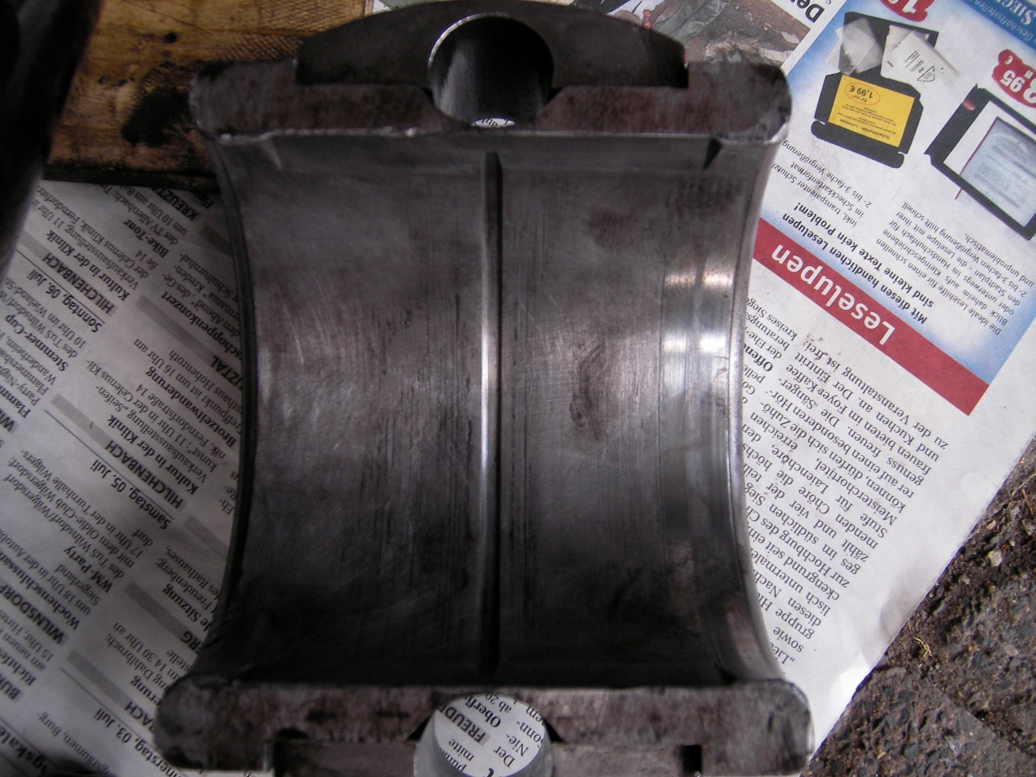

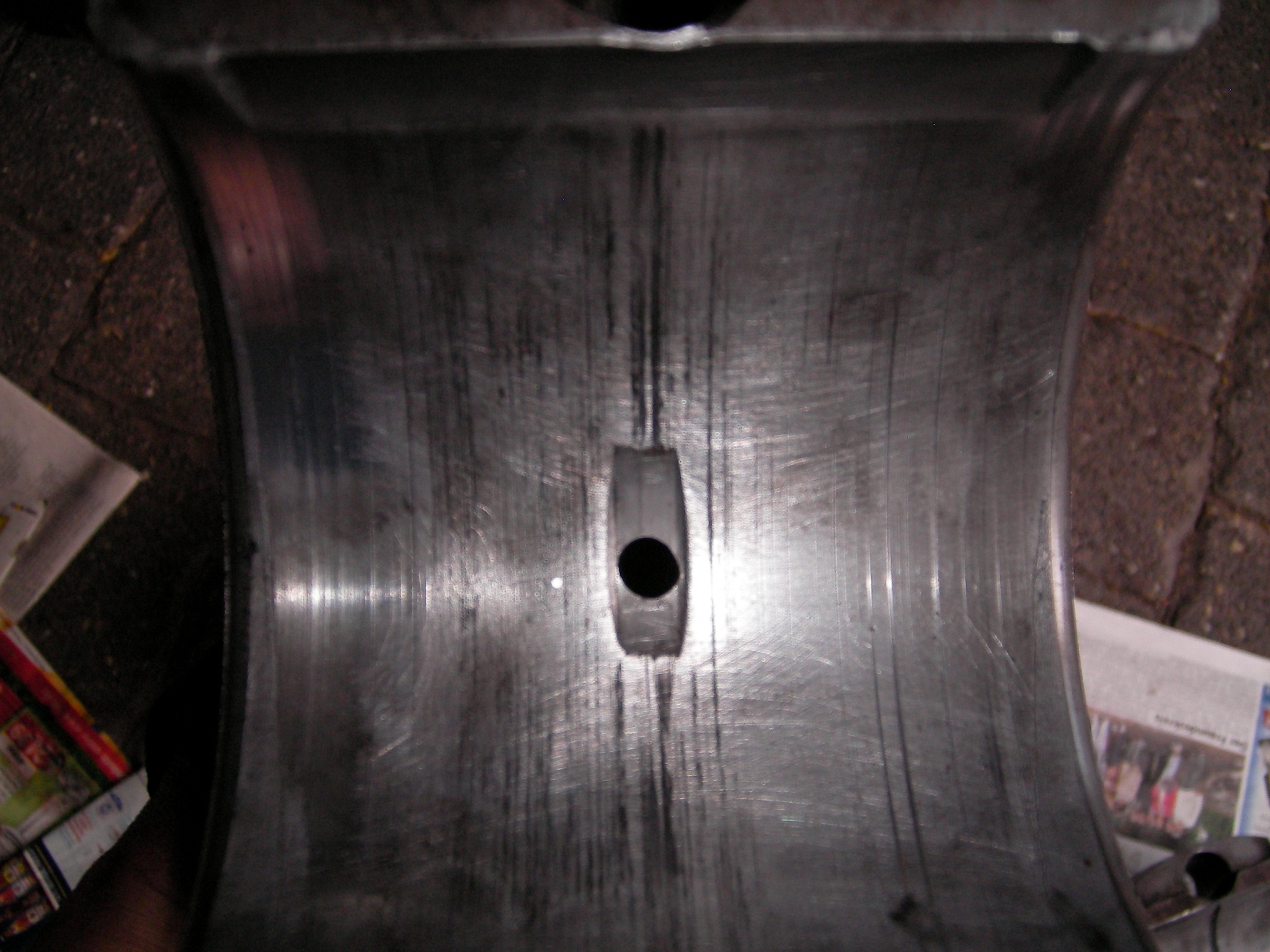

Der Grund des Klemmens liegt tatsächlich im Pleuellager Zylinder 2.
!. Die Nummern auf Pleuel und unterer Lagerhälfte stimmen nicht überein. Da es wohl unmöglich sein dürfte, was Passendes zu bekommen, muss ich improvisieren.
2. Es gibt eine Engstelle im Lager, erkennbar auf den Fotos der Lagerschalen, die hatte ich vorher komplett aufgerauht sie hatten eine gleichmäßig grauer Oberfläche, jetzt sieht man polierte Stellen, das sind die Stellen, wo es klemmt. Beide liegen auf der rechten Seite des Pleuellagers Zylinder 2 (die Fotos sind verdreht aufgenommen). Ich habe versucht, vom Lager Material wegzunehmen, das führte dazu, dass der Motor (ohne Köpfe) beim Drehen von Hand mit der Stange mit Schwung jetzt eine 3/4 Umdrehung schafft, aber immer noch nicht leicht durchdreht.
Da die Verschleißschicht auf den Lagerschalen recht dick ist, werde ich da noch etwas nacharbeiten, bis ich zufrieden bin. Plastigage kann ich vergessen, der eine Zapfen hat Verschleißspuren, ist aber noch brauchbar. Mir reicht das Tragbild des Lagers.
Da Oberteil und Unterteil des Pleuels also nicht zueinander gehören, kann ich doch mit diesem Ergebnis zufrieden sein, besser zu viel Material, als zu wenig ! Ausserdem kann ich bei dem Tragbild ein schiefes Pleuel ausschließen, dann müssten ja die polierten Stellen z.B. links oben und rechts unten sein, oder ?
Danke und Gruß, Uwe

Beitrag von gft »
Na also,....Wird doch,.....
Also mit einem Dreikantschaber oder dergleichen erst an der Oberschale ein Tragbild schaben, möglichst mit Tuschierpaste, oder wenn nix da sein sollte halt nur mit`m Edding!
Danach die Unterschale bis auch dort das Tragbild paßt und dann die Lagerluft nach Fausformel in die Unterschale schaben!
Vergiss die nicht, denn der Zapfen "wächst" unter Wärme mehr als das Pleul und dann klemmt und frist der Mist wieder sofort!
Dafür hilft Plastigage schon!!!! :idea:
Den Zapfen hast recht "grob" geschmirgelt, dort währ 800ér oder 1000ér Schmirgelleinen mit Honöl, Diesel oder Rostlöser, in Laufrichtung umschlägig feingeschmirgelt die bessere Vorraussetzung um anschließend das Lager einzupassen! :!:
Sorry für die Besserwisserei, aber ja sorgfältiger du an diesen sensibelen Bereich ran gehst, desto unproblematischer ist`s nachher!
Dein Kolben ist nicht klein und macht bei nicht unüblichen 50 Bar Verbrennungsdruck rechnerisch knapp 9 Tonnen :o Druckkraft auf dein Pleullager, dies als Zweitakter bei jeder Umdrehung!!!!
Da muß der Kram passen!
Dein Käfer-Beispiel ist nen "warmer Furz" dagegen! ;)
Wenn de das beherzigst, ist´s auch egal, das die Nummern der Lagerschalen nicht passen!
Ich würde dann sogar die eine Nummer der Unterschale durchixen und die Richtige drunter schlagen, natürlich beide Nummern gleiche Seite! ;)
