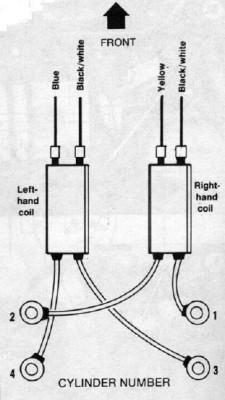

Apropos OffTopic... ;o)
Die vorher schon mal erwähnte Sparzündung drängt sich bei Boxermotoren förmlich auf und findet z.B. auch in den Vierzylinder-GoldWings von Honda Verwendung (Zündfolge 1(2)-3(4)-2(1)-4(3)), d.h. eine Zündspule mit Doppelauslass versorgt hier gleichzeitig zwei gegenüberliegende Zylinder wobei einer davon immer im Auslasstakt zündet.
Der Spareffekt liegt im relativ einfachen Aufbau dieser Zündanlagen (nur ein Nocken auf der Kurbelwelle wirkt auf zwei um 180° versetzte Zündgeber) und eben nur einer Zündspule für zwei Zylinder.
- ignition.JPG (57.14 KiB) 5625 mal betrachtet
