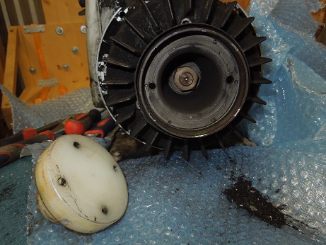

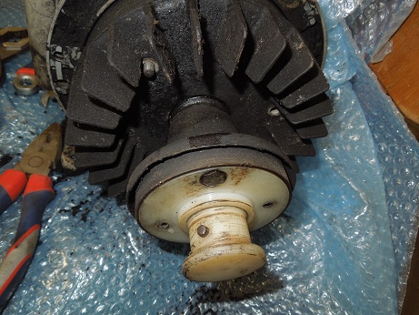

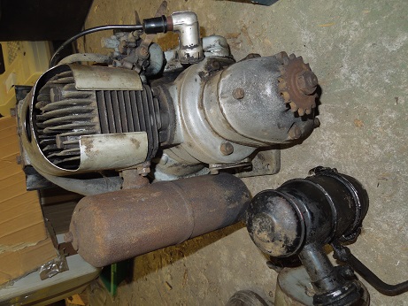

Was anderes wird mir wohl nicht übrig bleiben. Ich sollte vielleicht erwähnen, dass das Bild mit der Schraube in diesem Plastik-Teil etwas "veraltet" ist: ca. 10 Minuten nach der Aufnahme des Fotos habe ich zumindest die Schrauben aus dem Plastik-Ding gelöst bekommen. Jetzt scheint es nur noch ziemlich fest eingepresst zu sein. Vielleicht kann man mit vorsichtigem Erwärmen der Metall-Halterung diese Seilrolle rausbekommen.
Ich persönlich glaube jedoch, dass es bereits ab Werk diese Starter-Methode gab. Auf einigen Videos habe ich bereits solche Seilzugstarter gesehen. Nun ja, ich werde mich im Laufe der Woche mal intensiv damit beschäftigen, so schwer wird's wohl nicht sein

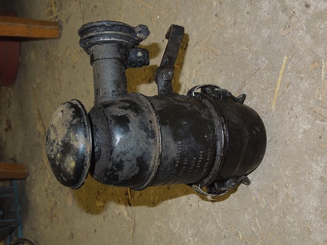

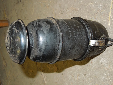

Uups, da habe ich doch glatt vergessen, die Bilder vom erwähnten Luftfilter mit reinzustellen. In der Ölwanne des Filters befindet sich ein ziemlich fester Kit aus Öl und Dreck. Hat wohl schon lange kein frisches Öl mehr gesehen. Wo der Motor wohl gestanden und im Einsatz gewesen sein mag?
Einen schönen Abend noch
probieren geht über studieren

Hast du Beweise dafür?Ich persönlich glaube jedoch, dass es bereits ab Werk diese Starter-Methode gab.
Dafür gibt es die normale Starterrolle, welche nur aus einem Teil besteht. Warum also so kompliziert konstruieren? Habe diese Version auch nicht in einer ETL gesehen und da findet sich so manches.
Möglich, dass ich diese Version schon mal in echt gesehen habe aber für "ab Werk" müsste die häufiger sein. Da kenn ich schon mind. drei Stück vom ST 50 mit Kickstarter und der ist schon sehr selten.

gut, ich gestehe ein, bei der Hersteller-Frage der Seilrolle falsch gelegen zu haben. Es möge daraus jetzt keine Debatte entstehen. Jedenfalls ist der Plastikstöpsel nun ab. Durch vorsichtiges Hebeln konnte die Seilrolle entfernt werden und auch die Metallglocke ging leicht von der Kurbelwelle ab. Nun ist das Polrad freigelegt. Das Abzieh-Gewinde wird heute noch ausgemessen und dann werden die beiden Polradabzieher bestellt. Scheint mir schlussendlich die beste und leichteste Methode zu sein.
Sobald die beiden Polräder abmontiert sind, stellt sich die Frage, wie ich beide Motoren kombiniert kriege. Meine Vorstellung bzw. mein Ziel ist es, den ersten Motor wieder flott zu machen um dann einen Motor mit Kickstarter und Kolbenschieber-Seitenschwimmervergaser ohne Regler zu haben. So kann ich selber die Drehzahl einstellen, ohne dass ein Regler seine Mechanik im Spiel hat. Es wird wohl darauf hinauslaufen, dass ich die Kurbelwelle, Zündanlage und Polrad des Ersatzteil-Motors in den ersten Motor einbauen werde. So habe ich nicht die Problematik, dass Kurbelwelle 1 womöglich nicht mit Polrad 2 zusammenpasst. Wie das alles klappt...keine Ahnung. Sobald die Polräder ab sind, schaue ich Stück für Stück, wie es weitergehen kann.
Für Ideen und Tipps bei die Umsetzung meines Plans bin ich stets offen und dankbar.
