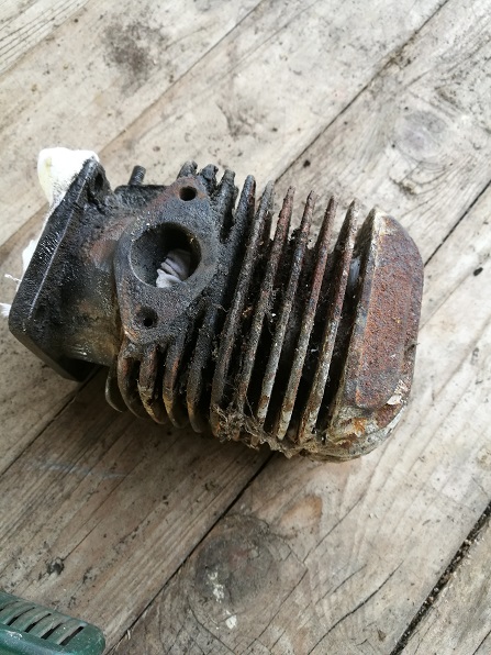

Das Schadensbild am Kolben sieht deutlich nach Betrieb ohne Ölzusatz im Sprit bzw. entmischtem Gemisch aus. Kolben und Zylinder hätte ich an Deiner Stelle nach der Bearbeitung einfach mal montiert und hätte den Motor - nach gründlichem Einölen von Kurbelwellen- und Pleuellagern laufen lassen.
Viele komische Dinge wie leichter Schwergang o.ä. verschwinden dabei von alleine. Wenigstens ausprobiert hätte ich es.
Das mit dem leichten Klemmen an einer Stelle beim Durchdrehen klingt aber komisch. Wenn es nicht an einer übersehenen Unebenheit am Kolben/Zylinder liegt, bleiben neben den KW-Lagern (die eigentlich aber so schnell nicht kaputtgehen, weil es ja Kugellager sind ) nur noch oberes und unteres Pleuellager, die ja i.d.R. Nadellager sind und hoch beansprucht werden, insbesondere dabei das untere Pleuellager, weil das die kompletten KW-Umdrehungen mitmachen muss und nicht nur wie das Kolbenbolzenlager ein bißchen mit dem Kolben/Pleuel "mitwippen" muss.
So ganz ohne den Motor gesehen und dran rumgefummelt zu haben habe ich aber die Vermutung, dass ein Tausch Kolben/Zylinder noch nicht des Rätsels Lösung sein wird. Ich vermute, dass das untere Pleuellager einen Schaden hat und daher beim Drehen leicht klemmt.
Auch diesen Defekt hätte ein Probelauf gezeigt, zumindest von der Geräuschentwicklung.

ich danke Dir für deine Einschätzung des Problems. Die Hauptursache war wohl falsches Öl. Das verwendete Gemisch wurde am Tag zuvor frisch angesetzt und gut geschüttelt. Jedoch habe ich mangels besseren Wissens kein Zweitakt-Öl verwendet, sondern auf Empfehlung eines Schraubers Motorenöl für Kleinmotoren und Rasenmäher.
Noch ist nichts umgebaut, ein Testlauf wäre also noch möglich, habe aber Bedenken, dass hinterher eventuell mehr kaputt ist, als jetzt. Das Klemmen wird meiner Meinung nach vom Kolben kommen. Ich habe bei demontiertem Zylinder den Motor einige Male durchgedreht. Die Kurbelwelle drehte sich vernünftig ohne zu Hakeln. Mit der Hand habe ich auch mal auf den Kolben gedrückt um Kompression zu imitieren und dann gedreht. Auch hier war kein Klemmen zu bemerken. Diese Methode von mir ist sicher sehr laienhaft, bestärkt mich aber in der Annahme, dass die KW in Ordnung ist.
Eventuell führe ich noch einen Testlauf durch und werde dann gerne berichten.

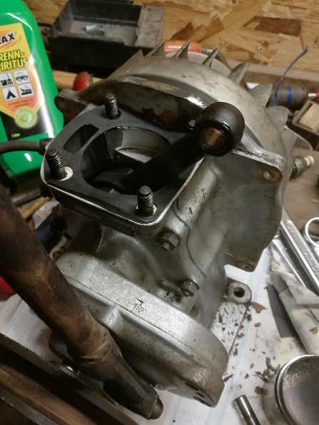

nach einer kleinen Ewigkeit kann ich heute zum Glück einige Fortschritte vermelden. Da ich nebenbei noch ein größeres Instandsetzungs-Objekt habe, welches vorrangig behandelt werden musste, konnte ich zwischendrin nicht an dem kleinen Motor arbeiten. Da ich jetzt auf einige Ersatzteile warte und die Schraubenschlüssel ruhen müssen, konnte ich mich dem Stamo widmen. Was ist in der Zwischenzeit passiert?

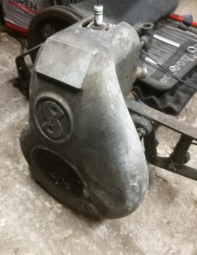

Nach einigem Suchen konnte ich einen Schlacht-Motor zu einem guten Preis organisieren. Der optische Zustand ist zwar eher mau, aber auf die inneren Werte kommt es an
Dieser Motor war wohl an einem Seilzug angebaut (oder so). Der Motor drehte leicht, keinerlei Hakeln oder Schrappen. Also ran ans Werk und Kolben und Zylinder ausgebaut - bei beiden Motoren.
Der "neue" Zylinder sah nicht sehr schön aus. Zudem musste noch ein Loch ausgebohrt und ein Gewinde geschnitten werden. Nachdem die Kolben erfolgreich getauscht wurden, beschlich mich der Gedanke, den ursprünglichen Zylinder wieder draufzusetzen. Der sah ja um einiges besser aus und auch innen war er eigentlich noch recht passabel. Also habe ich vorsichtig versucht, den Zylinder aufzusetzen...nanu?...passt irgendwie nicht...warum will der da nicht...Moment!
Messschieber zur Hand und nachgemessen. Durchmesser Zylinder: 54mm, Durchmesser Kolben 54,3mm. Ja dann kann das natürlich nicht passen...der Schlacht-Motor muss wohl auch mal einen mitgekriegt haben, wodurch Übermaßkolben und -Zylinder verbaut wurden (daher vielleicht auch die unfertig gebohrte Auspuff-Seite?). Also den neuen Zylinder gründlich gereinigt und von außen wieder hübsch geschliffen.

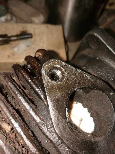

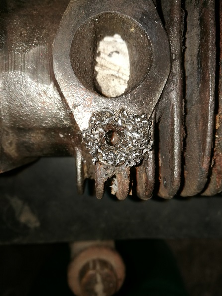

Dann musste das Gewinde geschnitten werden. Schneid-Satz aus dem Baumarkt geholt und vorsichtig angefangen. Zunächst das Loch auf 5mm aufbohren.
Immer gut mit Öl spülen, damit die Späne raus kommen. Dann nach und nach die drei Gewindeschneider langsam mit dem Handbohrer eingedreht, immer ein Stück reindrehen, wieder eine Umdrehung zurück und Späne entfernen usw. Zwischendrin immer Öl geben. Das Ergebnis kann sich sehen lassen (ist mein erstes Gewinde gewesen
Der Stehbolzen ließ sich wunderbar sauber eindrehen und er stand genau grade drin. Glück gehabt. Der Ersatzzylinder wurde mit neuer Dichtung montiert.

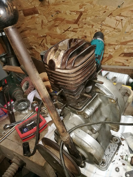

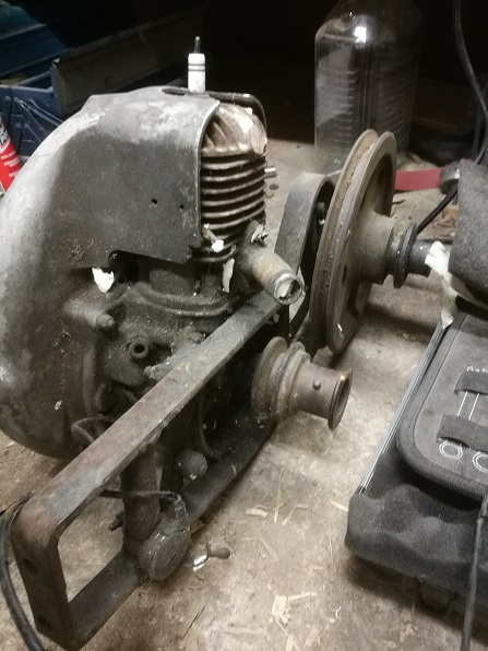

Ohne Kompression durchgedreht: sehr schön leichtgängig, gutes Heben und Senken, kein Schleifen des Kolbens im Zylinder. Zündkerze rein. Jetzt wurde es spannend, der alte Kolben hat bei Kompression immer gehakelt und er konnte nur mit Kraft und Schrapp-Geräuschen über OT gebracht werden. Neuer Kolben + Zylinder: astrein!
Zudem eine sehr gute Kompression.

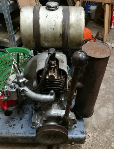

Den Motor wieder auf dem Fahrgestell montiert und Auspuff, Vergaser und Lüftermaske angeschraubt. Fast wie neu.
Das Wichtigste fehlt aber noch: der Probelauf. Dazu muss ich mir noch das richtige 2Takt-Öl kaufen. Am besten wäre mineralisches, weil das die Ablagerungen im Motor ja nicht löst. Im heimischen Baumarkt gibt es aber leider nur halb- oder vollsynthetische Öle. Was also tun? Kann ich trotzdem das Öl nehmen oder sollte ich mich doch besser mal nach einem guten mineralischem umsehen? Gibt es von Euch Empfehlungen (welche Marke und wo gekauft)?

Kolben und Auslasskanal wurden von mir grob gereinigt. Es blitzt und blinkt zwar nicht, aber der größte Schmutz ist ab.
Ich habe mich jetzt für ein teilsynthetisches Öl entschieden. Ein gutes mineralisches konnte ich in der Nähe bis jetzt noch nicht finden und für vollsynthetisches Öl ist der Motor nicht sauber genug. Sobald ich aber was mineralisches finde, wird das Öl nochmal umgestellt.
Heute habe ich also eine schöne frische Mischung angesetzt und getankt. Vergaser getupft, erster Ruck am Starthebel...blob-blob-blob...die ersten Zündungen
Es hat einige Startversuche gebraucht, bis er sauber und rund lief. Ein paar mal sprang er an, machte ein paar Zündungen und ging dann wieder aus. Mit ein bisschen Spielen am Gashebel und an dem Luftfilter (für Choke) blieb er dann an und lief
Das war ein Moment, wo mir beinahe eine kleine Freudenträne kam. Vorhin habe ich den zweiten Startversuch unternommen, sprang sofort an und lief auch gut, ohne dass er ausging.
Der große Stamo 400 wird die Tage auch auf das richtige Gemisch umgestellt, auch wenn der das falsche Öl bisher gut verputzt hat, möchte ich kein Risiko eingehen.
