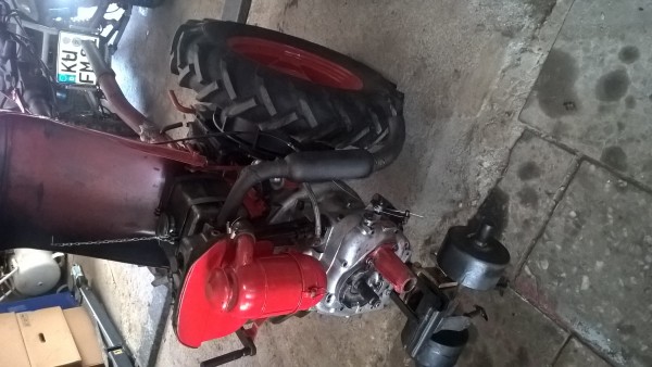

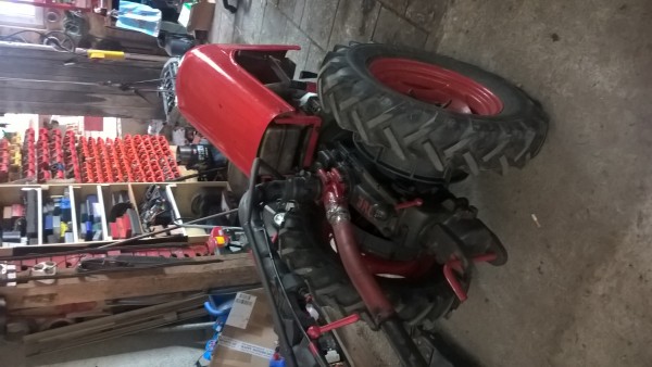

Beitrag von trammilein »
Hier mal ein paar Fotos

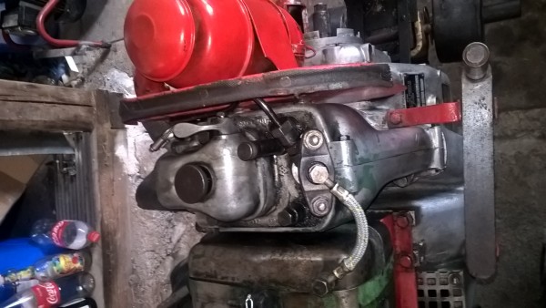

Ich habe noch eine Frage. Von meinem Irus wird das Standgas immer höher.Ist da was kaputt, oder eine Einstellungssache.
Mfg Heinz
Beiträge: 1840
Re: akd 112
Das ist eine typische MWM-Eigenschaft bei den meisten Schleppermotoren. Die Leerlaufdrehzahl ist bei kaltem Motor deutlich niedriger als bei warmem. Wenn der Motor erst mal warm ist, sollte die Leerlaufdrehzahl aber konstant bleiben, sonst stimmt irgendwas nicht. Wo stellst Du die Drezahl ein? Am Gaszug?
PS: Du hast nicht zufällig so eine Irus-Motorhaube übrig? Die würde sich an unserem U900 auch gut machen...
trammilein
Beiträge: 20
Registriert: Di 28. Mär 2017, 21:06
Meine Motoren: irus, gurbrod
Re: akd 112
Ich habe am Gasgestänge ca 2mm Spiel.Ich habe den vorderen Deckel runter und habe dann die Feder am Gestänge etwas nachgestellt damit der Gashebel zurückgedrückt wird.Ist etwas besser aber noch nicht ganz weg. Die ovale Scheibe ist doch für Vollgas anschlag oder? Ich habe leider keine Haubefür Irus.
