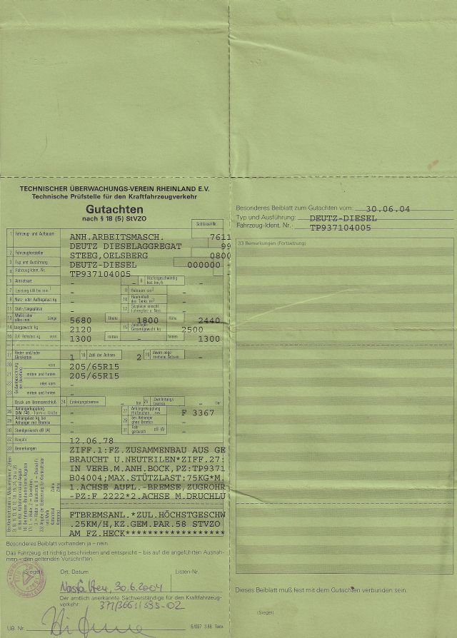

Kopie von Scannen 0001.jpg (91.11 KiB) 5698 mal betrachtet

Das weiß ich leider auch nicht genau. Aber wenn Du noch die alte Klasse 3 hast, bekommst Du ja sogar den CE mit drin, Glückspilz Du...
Stellt euch vor, ich war heut beim TÜV. "Geht nicht" waren seine Worte. Mit der Begründung, dass damit ja nicht gearbeitet werden kann. Naja, werde morgen oder die Tage nochmal mit dem eigentlichen Sachverständigen dort sprechen, mal sehen was der dazu sagt.
@Oldtimeroskar: Was dagegen wenn ich nen Ausdruck von Deinem Scan mitnehme?

Ist Ok.
Ich hab ja nur einen Motor auf dem Hänger ähnlich einem Lokomobil.

Ich mach mir noch ein bissl Hoffnung, dass ich mit meinem Deutz ja (zumindest theoretisch) auch was externes antreiben kann. Will mal hoffen, dass die sich nicht so anstellen...
Danke auf jeden Fall!
