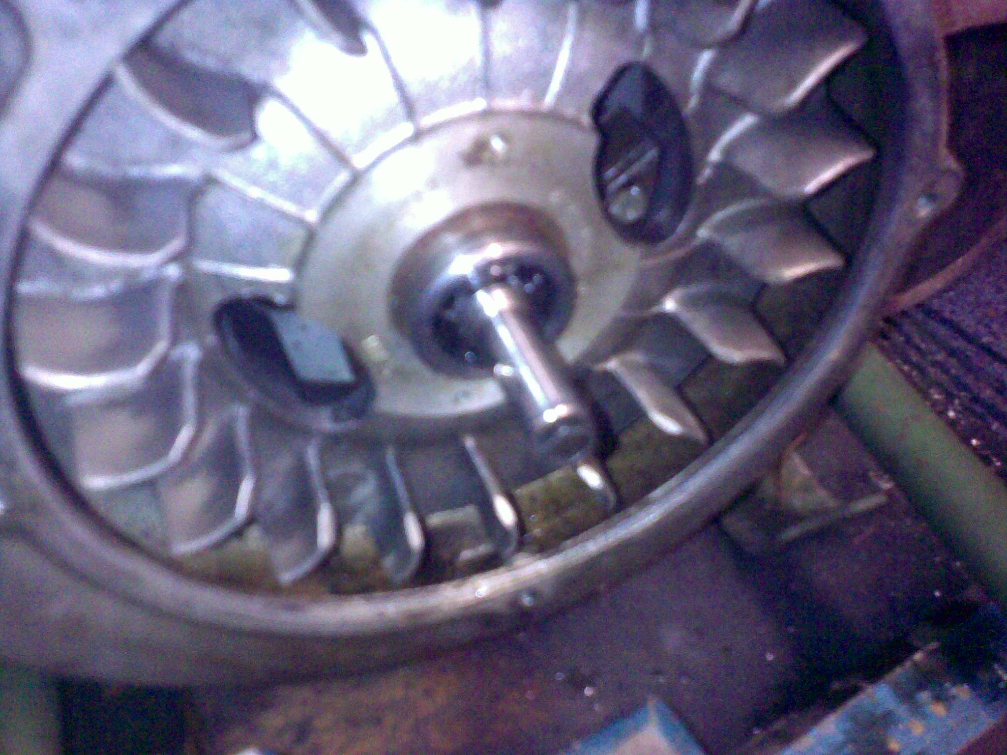

HAtte heute mal wieder Zeit mich mit dem Motor zu beschäftigen. Die Zündung sieht doch ein wenig sehr verölt aus. Mit Druckluft und Bremsenreiniger konnte ich einiges von Dreck befreien. Jedoch muss ich nun das Polrad abnehmen. Brauche ich dafür einen Hakenschlüssel??? Anbei mal ein Bild. Die Qualität ist allerdings sehr bescheiden.
Gruß, Stephan

Hallo, hast du keinen 2-Klauen-Abzieher?

Hallo Stephan,
... muss ich nun das Polrad abnehmen. Brauche ich dafür einen Hakenschlüssel? ...
nein, Du brauchst ganz was Anderes, da das Lüfterrad durch eine Schlitzmutter auf dem Konus gespannt wird.
Die Arbeitsschritte sind folgende (nach Reparaturhandbuch für stat. Zweitakt-Vergaser-Motor EL150):
- Kugellager abziehen,
- Lüfterradmutter herausschrauben - mit einem vier-Zapfen-Spezialschlüssel herausdrehen (Kurbelwelle am Abtriebsende gegenhalten),
- Schwungscheibenabzieher einschrauben (Schwungscheibe hat ein Innengewinde M28x1,5 15 mm lang) und abziehen,
- Entstörstecker abnehmen,
- Zündungsgrundplatte abnehmen
Die notwendigen Werkzeuge habe ich nicht herumliegen, aber ... gute Werkzeugmaschinen.
Ich rate (aus eigener böser Erfahrung) erst mal davon ab, die Schwungscheibe zu ziehen. Der ölige Dreck kann auch durch den Spalt eingetragen worden sein, in dem das Startersegment läuft. Um zu prüfen, ob die Zündung funktioniert, ist die Abdeckscheibe und der Regler verzichtbar.

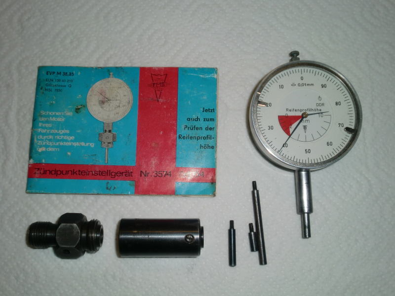

Hier ein Bild eines Zündzeitpunkteinstellgerätes (funktioniert aber direkt nur an Motoren, bei denen die Kerzen gerade eingeschraubt werden), das jeder Trabi-Schrauber, der auf sich hielt in der Kiste hatte ;) ;) ;) .
Einstelluhr mit Zubehör und Tastspitzenverlängerungen
Grüße Dietrich

ist das auf dem Foto im Hintergrund ein China-Diesel?
Gruß Stefan
