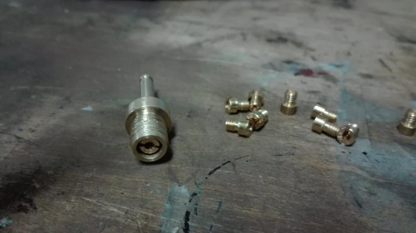

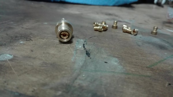

Düsen angekommen.
- IMG_20171202_133142.jpg (35.14 KiB) 6293 mal betrachtet
- IMG_20171202_133127.jpg (37.3 KiB) 6293 mal betrachtet

Re: Deutz MA608 läuft nicht richtig, Zündausetzer
Gibt es von den Teilen eine Zeichnung oder sogar die Möglichkeit ein Umbau-set zu erwerben?
Mein MA608 hat heute auch wieder angefangen zu leben, jetzt möchte ich gern die Drehzahl verringern.
Welche Düse etc hast du jetzt verbaut und wie schnell dreht er jetzt noch?
Matze
Matze
Hallo in die Runde,
ich wollte nach Einbau der neu gefertigten Teile ein kleines Update geben.
Der Motor läuft jetzt wieder und die Drehzahl ist noch nicht so wie ich mir das vorstelle, noch ein bisschen zu schnell.
Grundsätzlich ist aber einer Verbesserung des Regelverhaltens zu erkennen.
Was ich noch nicht getauscht habe ist die Feder des Reglergestänges, ich habe noch keine passende schwächere auftreiben können.
Ich habe momentan eine 55er Düse (im Urzustand war eine 110er Düse verbaut ???), 12mm Lufttrichter und 10mm Ventilscheibe verbaut. Die Drosselklappe habe ich auch getauscht.
Die Abstellschraube muss ich jetzt auch weiter aufdrehen, ca. 1 1/2 Umdrehungen.
Als nächstes werde ich mich um eine Feder bemühen.
