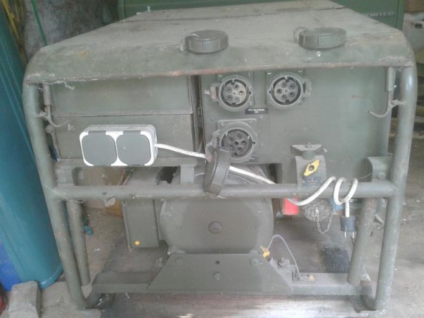

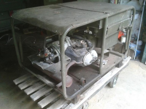

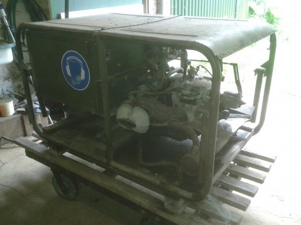

Ich hab meins jetzt mal ausprobiert. Macht Strom, wird nicht als Motorspender mißbraucht (hab mir für den kleinen Stoppelhopser 'nen anderen Reservemotor besorgt
An meinem Aggregat sind auch fünfpolige Bundeswehr-CEE-Steckdosen montiert, wegen der schwierigen zivilen Nutzung aber nochmal zwei handelsübliche 230 V-Steckdosen nachträglich angefrickelt.
Die kommen aber wieder ab

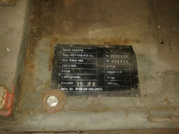

ackerschiene
- Beiträge: 588
Re: Stromaggregat Bundeswehr BMW 404b
Es sind schon nette Geräte !
Die Typenbezeichnung deines Aggregates sagt, dass es nur 220 V Wechselstrom produziert oder kommt aus den fünfpoligen Dosen tatsächlich Drehstrom heraus ?
Ansonsten würdest Du die Schukodosen ja schon benötigen.
Wenn an den fünfpoligen Dosen nur jeweils eine Phase angeschlossen ist, wäre das so wie bei meinem Neuzugang, fette Steckdosen mit kaum was dahinter.
Immerhin hast Du 4 kW netto zur Verfügung das ist doch schön.
Gruß, Uwe
Gruß, Uwe
