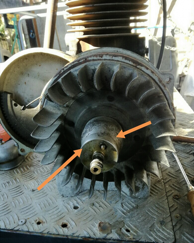

Ich werde wohl das Polrad runter machen müssen. Der Motor läuft so unrund bzw hört sich wie Aussetzer an. Nur das seltsame ist das nach ca. 10 Minuten das stottern bzw die Aussetzer weg sind. Deshalb vermute ich ein Unterbrecher Problem. Ich muss dazu sagen das der Motor mindestens 40 Jahre eher länger gestanden ist. Zwar im trockenen und etwas abgedeckt. Trotzdem könnte ja ein bisschen Pflege der Zündungstechnik von Vorteil sein. Nur wie komme ich an die Mutter von Polrad? Davor sitzt ja der Grobregler. Muss man die 2 Schrauben lösen oder wie funktioniert das? Möchte nämlich nichts an dem Grobregler Verändern, verstellen bzw kaputt machen. Wer kann mir da weiter helfen. Bin für jede Hilfe dankbar.

Wenn das stottern/aussetzer weg sind, wenn er warm ist, muss es etwas termisches sein. Die Zündung reagiert eigentlich genau andersrum, also wenn warm aussetzer. Es kann sein, dass es an den Stopfbuchsen liegt, dass wenn sich das Metall ausdehnt, abdichtet. Wenn du den Choke kaum öffnen kannst, da er sonst ausgeht, läuft er zu mager. Das würde passen oder er bekommt zuwenig Sprit. Die Eintstellschraube deckt nur einen sehr kleinen Bereich ab, da was dran zu ändern bringt nicht allzuviel. Du könntest die höchstens auf 1/2 Umrd. stellen und schauen, ob sich im Kaltlauf vielleicht was ändert. Wenn er warm ist, laufen lassen und, wenn möglich, etwas belasten, dann das Zündkerzenbild anschauen. Das dauert etwas, bis sich das eingebrannt hat.
