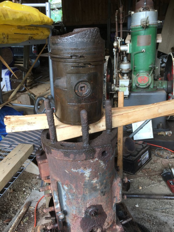

Moin, da ist er - Gasbrenner im Kühlwasserraum, Kolben mit Druckluft gekühlt, drei Sägeblätter für Schwingsäge geopfert und am Feuersteg runter gesägt, alle Sorten von Rostlöser und "Düsenlöser", Prellschläge mit dem 5kg Hammer, dann kam er 1/10 tel weise. Gruß, Burgfried

Der Kolben ist raus, Ringe sind gebrochen.
