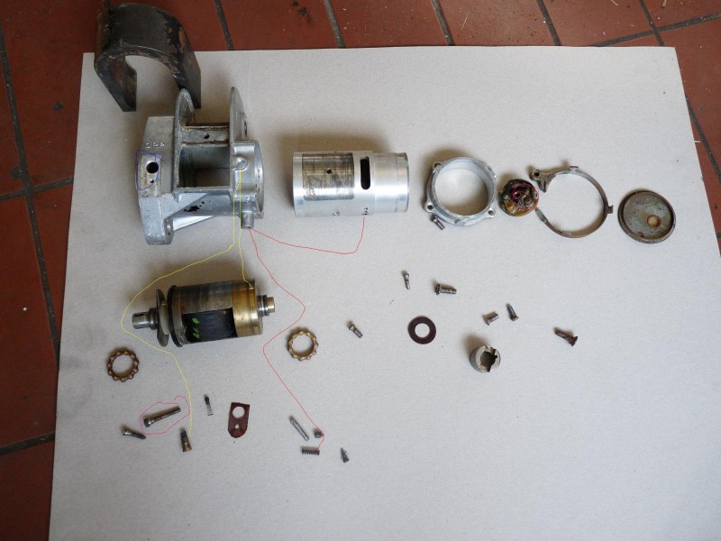

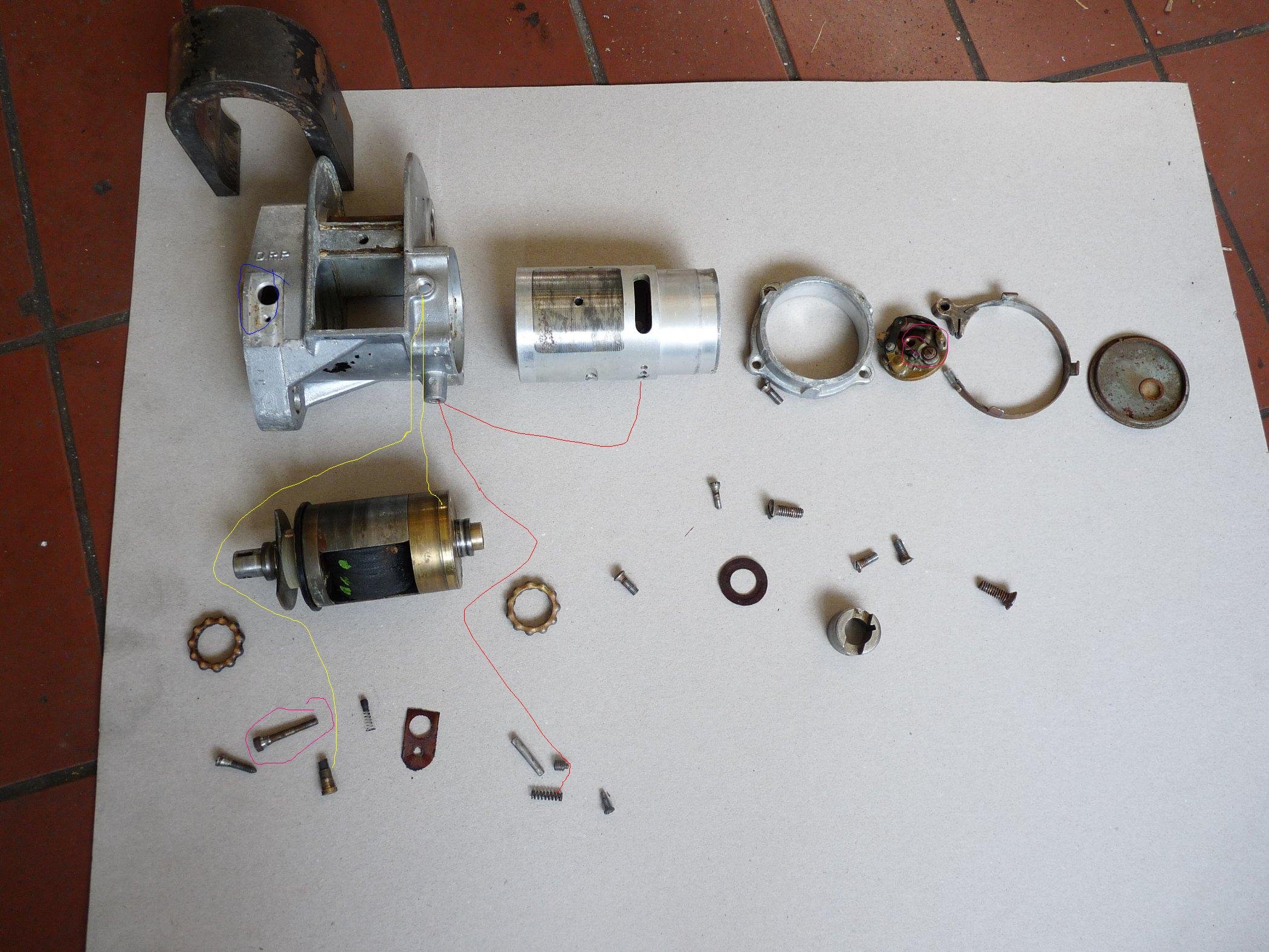

Das heißt, diese Warnung...
Is natürlich blöd, die Zerlege-Reihenfolge zu beachten, wenn man das Teil noch nie in der Hand hatte.
Schrauben hab ich um das Teil rings rum gesehen. Links ne Kohle, die hatte ich schon raus, war die verölte. Unten war ne Schraube erkennbar, und rechts auch eine... Und dann noch die 4 vorn am Versteller, sowie die eine am Zündkabelanschluss.
Ich hab mir jetzt mal das verlinkte Bild zu eigen gemacht....
Die Teile und dessen Lage ist fast schlüssig.
Frage:
Die grüne Schraube ist die vom Spannband?
Die gelbe ist die von unten eingeschraubte?
Das rot eingerahmte Gedöns konnte ich noch nicht entdecken. Ich vermute, das befindet sich auf der rechten Seite?
Wo sitzt eigentlich der Kondensator?
MFG Andy
in den Wind schreiben, das Teil vorsichtig zerlegen, putzen und wieder montieren?Ich würde dir auch nicht empfehlen den Anker auszubauen, da du so das Magnetfeld schwächst und der Magnet dann wieder neue magnetisiert werden muss.
Frage:
Auf dem Bild seh ich keine zweite Schleifkohle?!?!Vorn am Magnet müsste sich noch eine etwas größere Schraube befinden, an der auch eine Schleifkohle sitzt,
MFG Andy

Blau ist die Öffnung für den Hochspannungsschleifkontakt. Unten ist noch die Dichtung dafür und die kleine Kohle.Genau auf der anderen Seite ist eine kleine Halbrundkopfschraube mit einer Spitze,das ist die Sicherheitsfunkenstrecke,vor Ausbau des Ankers unbedingt entfernen sonst 80.- Taler kaputt!!!!! Geht z.B.das Zündkabel kaputt oder ab kann hier der Funke überspringen und strapaziert nicht unnötig die Ankerisolation zwischen den Wicklungslagen.
Die gelbe Spur zeigt unten am Anfang den Masseschleifkontakt. Der wird seitlich in das Gehäuse geschraubt und schleift auf dem rechten Ankerflansch,die Laufspur kann man sehen. Unter diesem Flansch befindet sich auch der Unterbrecherkondensator.
Die rote Spur ist die Schraube für die Rastung der Polschuhhülse. Hier Fehlte die Kugel die auf der Unterseite der Hüse in die Löcher rastet.
Rosa ist die Schraube die in den Anker kommt und den Rotor mit Unterbrecher befestigt.
Den Anker kannst du ohne Probleme ein und ausbauen das ändert an dem Magnetismus deines Hufeisenmagnet rein gar nichts. Beim Ausbau des Magnets die Einbaulage markieren sonst kann es sein das das Weicheisenpaket der Polschuhhülse die magnetischen Kraftlinien schwächt wenn verpolt.
Ich weis nicht warum so etwas immer im Umlauf ist. Es ist ja nicht mein erster Magnet den ich repariert und magnetisiert habe . Ich habe schon alle Szenarien ausprobiert ,an meinem Zündfunken konnte ich keine Änderung feststellen und funktioniert hat bis jetzt jeder.

Re: MA711 zum laufen bringen?!?!
Gut, dann war das die Massekohle, die vor Öl getrieft hat.
Hochspannungsschleifkontakt hatte ich schon mal raus, weil ich das Zündkabel neu einsetzen musste.
Gut, also das hat jetzt doch etwas mehr Licht in Dunkel gebracht. Danke dafür.
Unterm Strich gesagt, bevor man an dem Teil rum zieht und drückt, sollten ALLE von Außen sichtbaren Schrauben vorsichtig entfernt werden.
