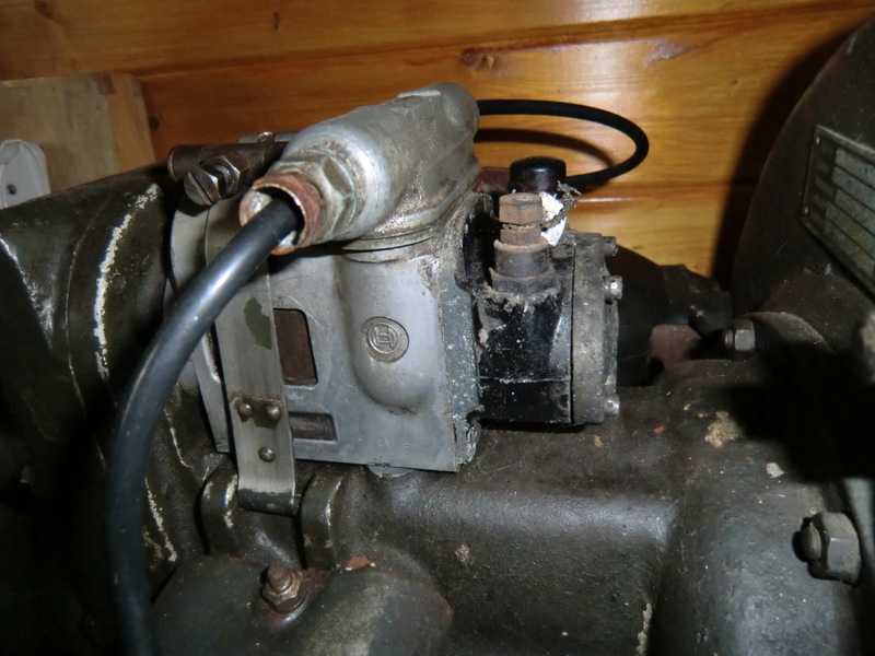

du brauchst so einen Magnet: :shock: ] (Ist hoffentlich der Richtige....... :roll: )

Dieser Magnet ist an meinem Motor verbaut.
Bilder 005.JPG (153.77 KiB) 7995 mal betrachtet

Naja ich denke wenn es mit meinem funktioniert, soll es nich an dem Halteband scheitern, aber komisch finde ich das schon :?

Also dies konnte ich zum Beispiel finden:
http://www.multi-board.com/board/index. ... post454215
Da steht auch für Zundspule Noris ZGa2 nur ohne Fliehkraftregler (was sagt mir das?) und ansonsten kann man sehen, dass hier jetzt auch auf dem einen Foto der gleiche wie bei mir verbaut ist, mit einer anderen Halterung.
Hat denn jetzt noch jemand so einen Stromabnehmer?
Und welche Kerzen kann ich nehmen?

Moin Moin,
das Teil zwischen Vergaser und Motor schicke ich dir. Habe ich gefunden. Der Breuer wurde mit zwei verschieden Magneten ausgeliefert, bei deinem war der Bosch drauf, Spannbäber anders. Hier musst du zwei 5er oder 6er Gewindestangen nehmen und dementsprechende Gegenhalter bauen ist nicht´s weltbewegendes.
Ist das Antriebsritzel für den Magneten noch vorhanden?
Grüße aus dem Norden Mathias

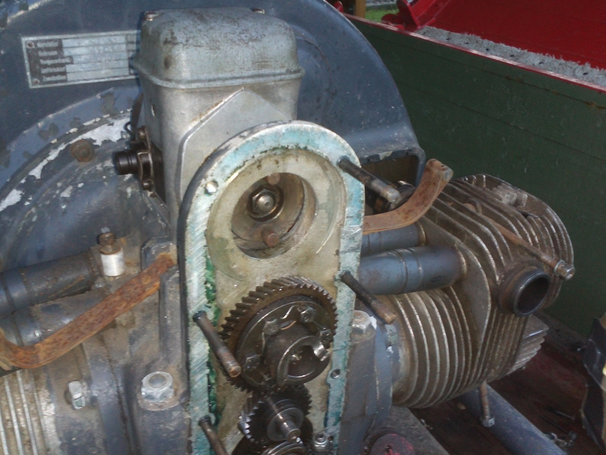

so ich habe wieder ein wenig rum probiert:
Dazu habe ich folgende Frage: Wenn ich jetzt die Kurbel einrücke und im Uhrzeigersinn drehe, dreht sich die Zündspule ja dem Uhrzeigersinn entgegen, richtig?
Am Gehäuse der Zündspule ist aber ein kleiner Pfeil in die andere Richtung (auf dem Foto schlecht zu erkennen), ist es denn trotzdem richtig?
An Motorenspezi Mathias: Das Zahnrad habe ich noch, da muss ich doch von der Spule nur den Teller mit den beiden Pins demontieren und das Zahnrad stattdessen auf stecken oder?
Das Gestänge bräuchte ich jedoch trotzdem noch... :?

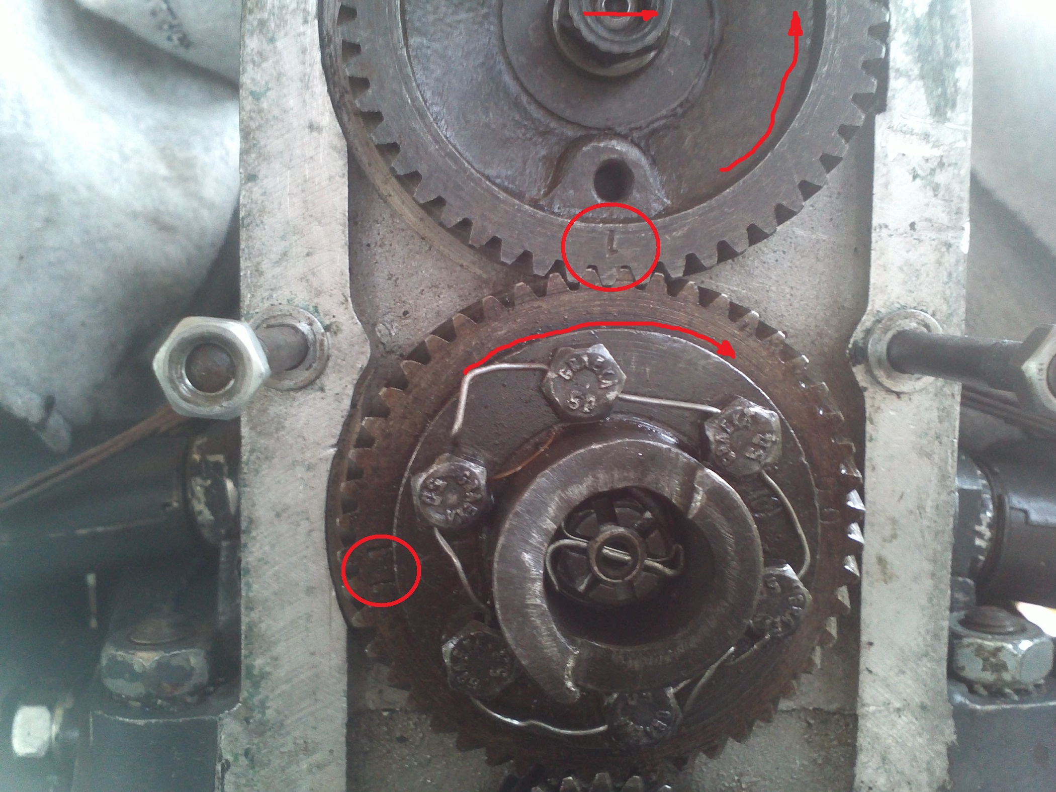

Hm eine gute Frage:
Angenommen ich will jetzt den Zündmagnet einbauen mit dem Ritzel, woher weiß ich jetzt wie das Ritzel stehen muss?
Muss die eins (roter kreis) zwischen den anderen beiden einsen (anderer kreis) stehen?
Und die Drehrichtung wäre denn entgegengesetzt zum Makierten Pfeil auf dem Magneten, was könnt ihr mir dazu sagen?

Hallo mp und guten Tag,
das antriebsrad läuft gegen den urzeigersinn,das ritzel des MZ 1 auf 11(also 1 genau zwischen 11)
Der angegebene Pfeil deutet auf den zündpunkt des rechten Zylinders im OT(arbeitstakt).Siehe auch mal bei HP nach, über die Einstellung und die Funktionsweise des Mz
freundlichen Gruß und viel Erfolg bei der Arbeit
