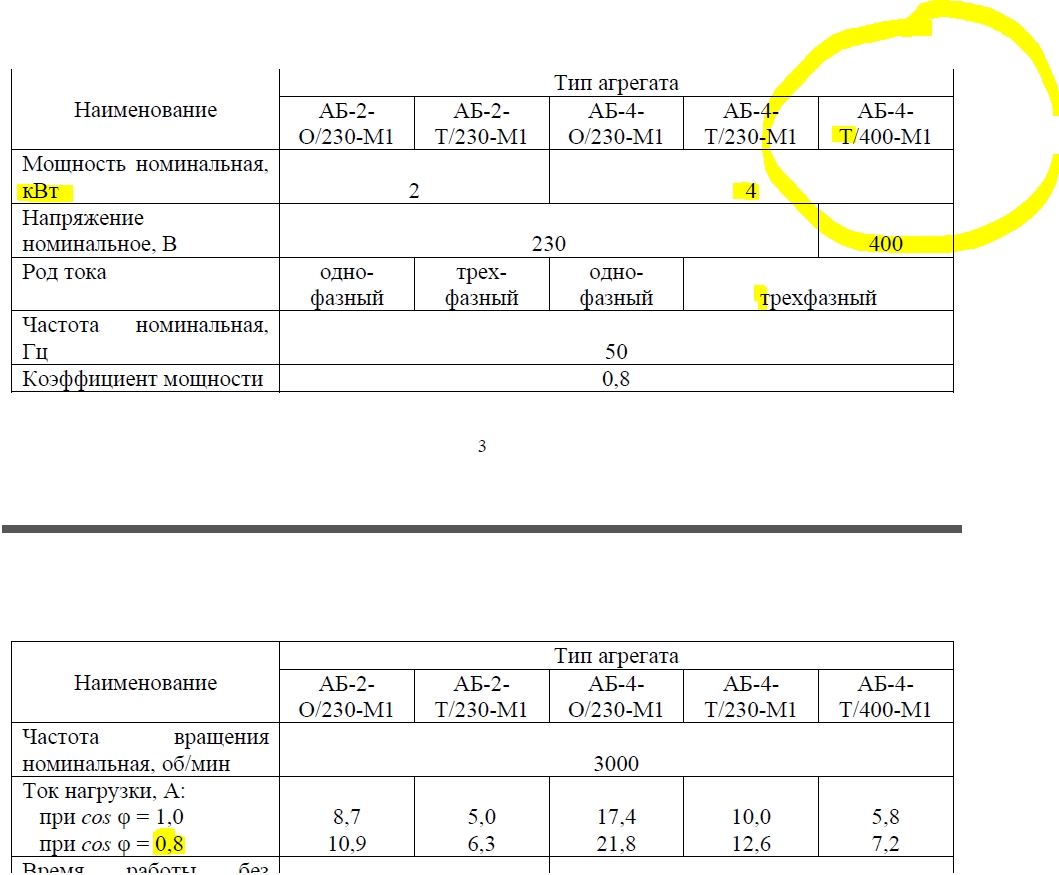

die AB4-Serie hat tatsächlich eine Wirkleistung von 4kW, und eine Scheinleistung von 5kVA, siehe Bild (ergibt sich mit cos Phi von 0,8). Die Russen habe da echt belastbare Daten geliefert die das Aggregat auch dauerhaft leistet. Ganz im Gegensatz zu heute gebräuchlichen Übertreibungen am Markt.

Und an diesem Schaltbild sieht man auch, warum die Sternpunkte nicht belastbar sind: Über R1, R2, R3 werden die Generatorspulen OS1-OS3 zum Sternpunkt zusammengeführt was im Betrieb einen Spannungsabfall erzeugt der nachregelnd auf die Erregerseite einwirkt - das soll die Ausgangsspannung konstant halten. Bei einseitiger Belastung der Leiter führt das dann zur Unsymmetrie der Spannungen.
Gruß Jan
