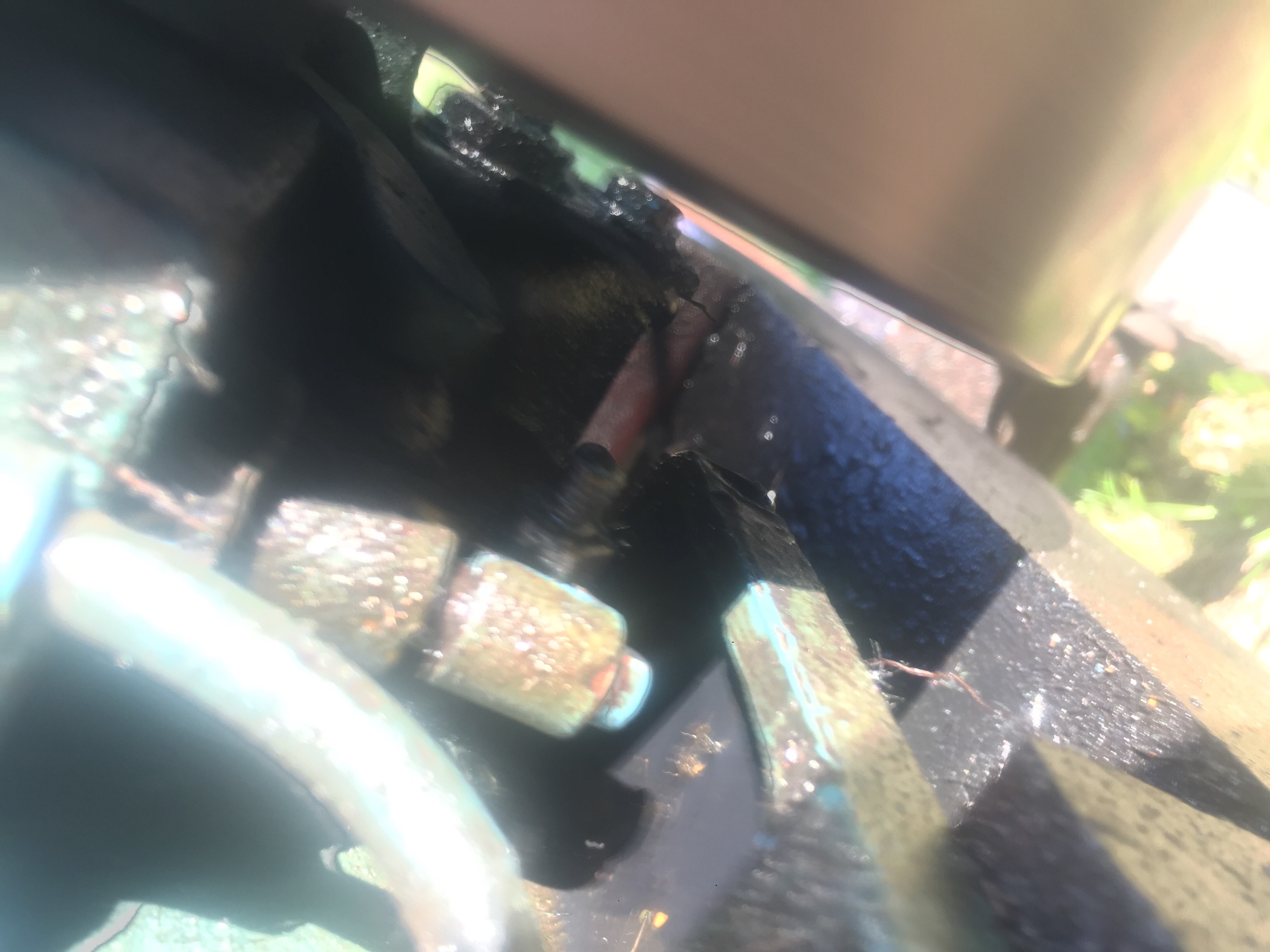

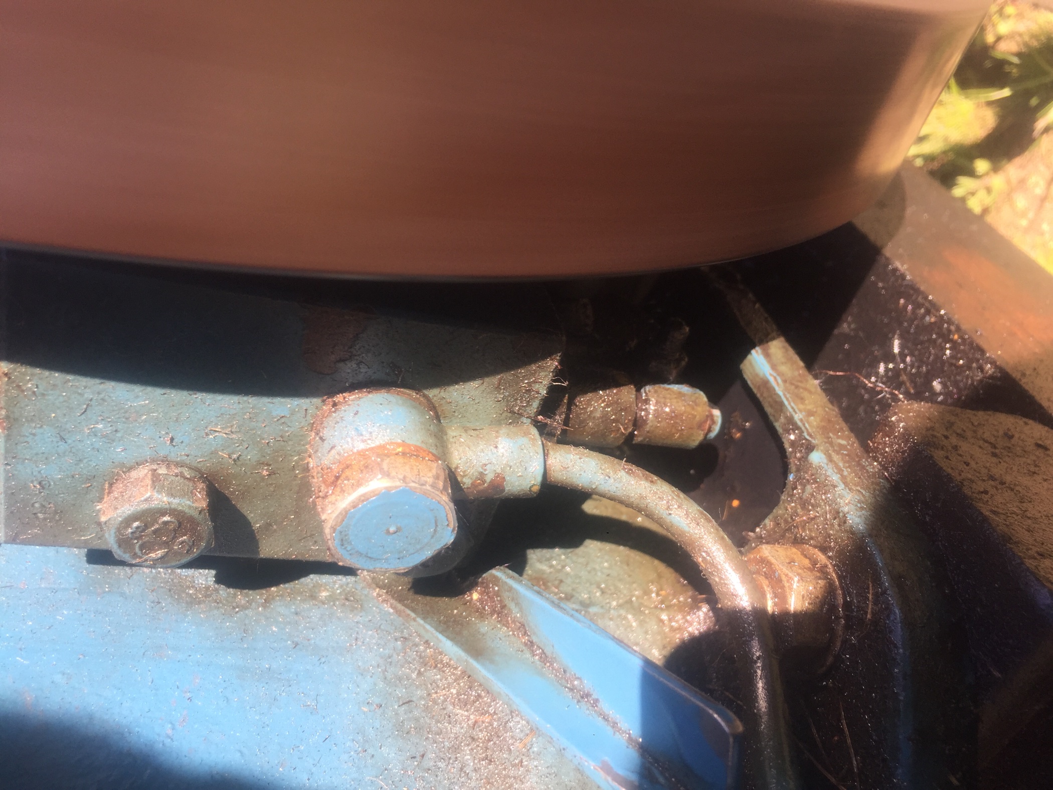

so wie ich das verstanden habe meinst du, dass du das Teil unterhalb der ESP (Pumpe), welches an der Regulierspindel sitzt, in der Position verändert hast :?:
Das müsste das auf den Bildern zu sehende Teil sein oder :?:
Ich denke, dass du mit „Vorzündung“ den Einspritzzeitpunkt gemeint hast.
Dieser wird nach meinem Wissen jedoch bei diesem Motor nicht über das Teil verstellt :!:
Durch dieses Teil wird lediglich die Fördermenge beeinflusst, wodurch der Motor regelt :!:
Bitte korrigiert mich, falls ich da falsch liege ;)
Dass dein Motor nicht startet kann an der Einspritzdüse liegen, falls diese nicht mehr richtig zerstäubt.
Wenn das einstellen nichts bringt und der Düseneinsatz defekt wäre ist dieser auch im Internet günstig zu bekommen ;)
Ich hoffe ich konnte dir hiermit schon mal ein bisschen helfen :)

Ich meine ja die Einspritzzeitpunkt.
Ich komme aus Belgien. Ich versuche mein Deutsch so gut wie möglich zu übersetzen. :-).
Wie auf diesem Foto zu sehen ist, spreche ich von der kleinen Platte hinter dem Schwungrad.
Ich denke, das ändert die Einspritzzeitpunkt. Wenn ich es ganz nach links drehe, raucht es ein bisschen mehr.
Ich habe den Kontrollbolzen entfernt und die Platte dreht sich etwas mehr. Jetzt raucht er noch ein bisschen.
Ich glaube, im Pumpenhaus stimmt etwas nicht.
Gibt es Leute, die mehr über die Einspritzzeit und die Anordnung erzählen können?
Vielen dank
Tom

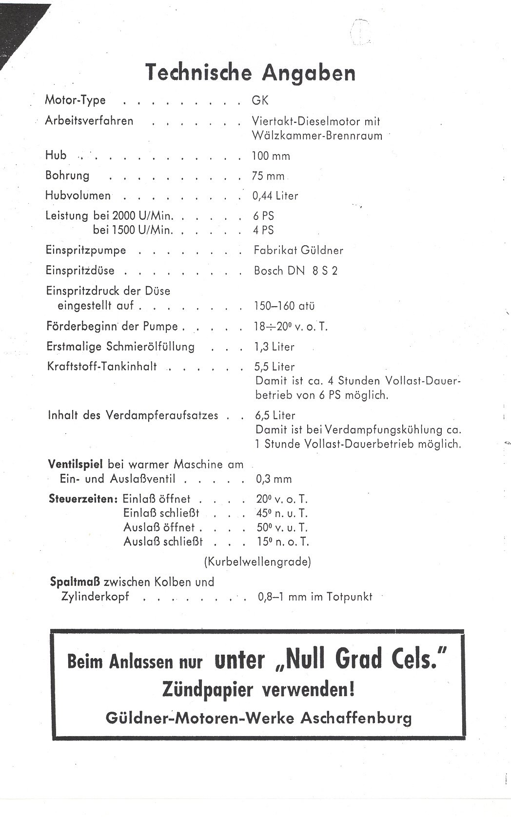

ich gehe davon aus das deine Einspritzdüse in Ordnung oder neu und auf 150-160 bar eingestellt ist. Ist das Regulierventil richtig eingestellt und im geschlossenen Zustand auch dicht!?
Die Einstelldaten findest du hier:
Christian verkauft übrigens auch die Nachgedruckte Betriebsanleitung mit Ersatzteilliste für den GK!!!
viewtopic.php?f=87&t=6493&p=38902&hilit ... gen#p38902
Ich kann es momentan in der Anleitung nicht finden ,wenn ich mich aber richtig erinnere habe ich mal gelesen ,daß man die Schraube 9 nicht verstellen soll da ab Werk eingestellt!!! Du kannst ja aber den Förderbeginn laut den Angaben überprüfen!!
