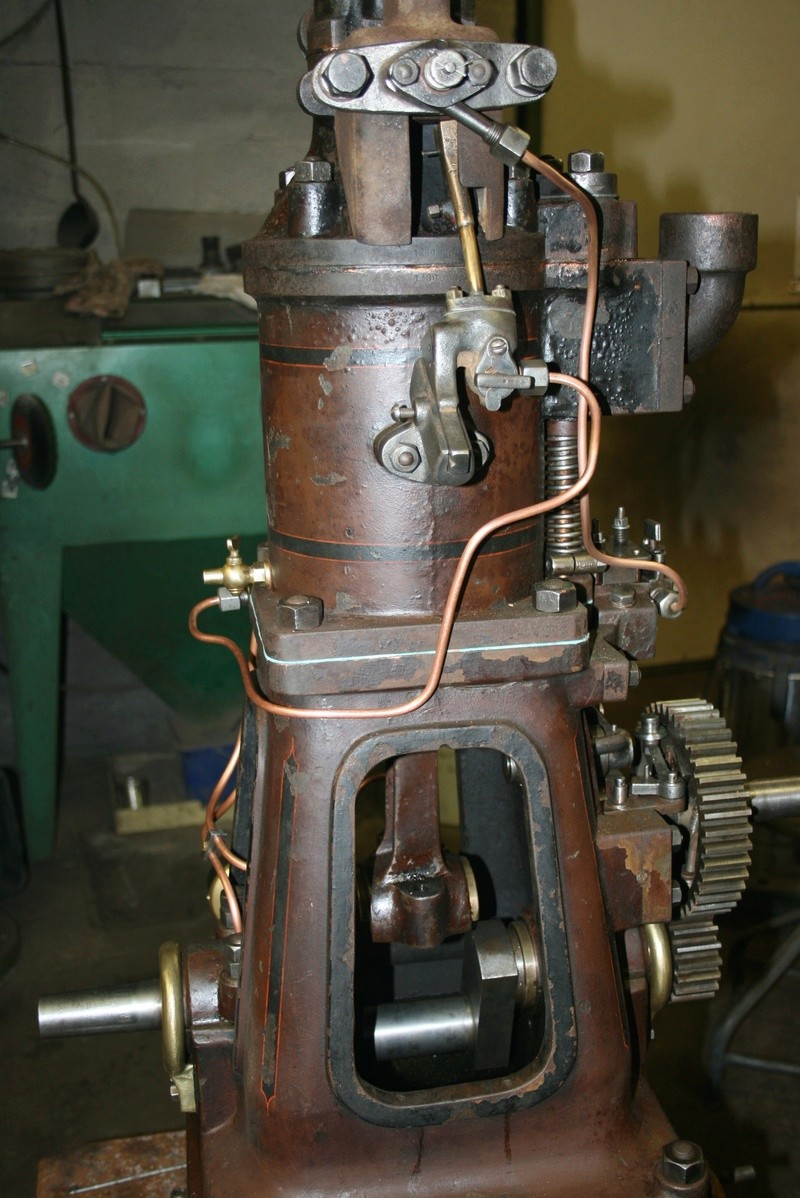

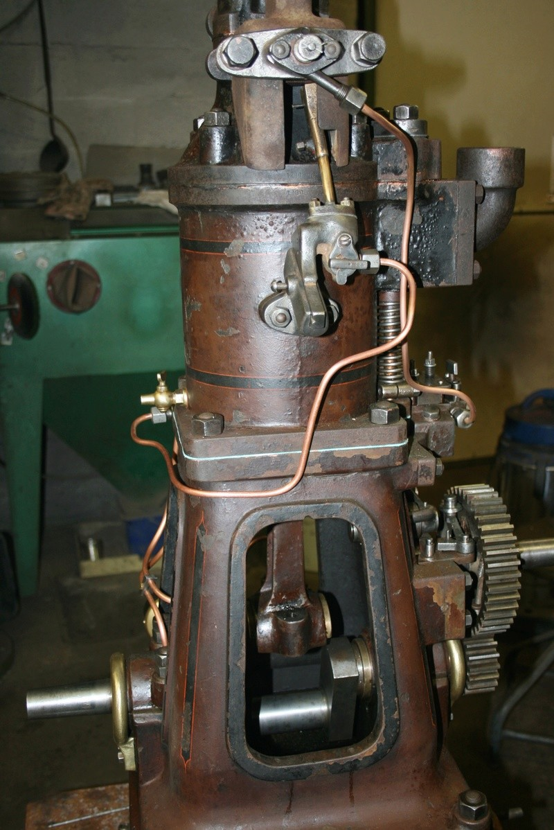

Jetzt kommt die Endmontage. Nochmal der Motor von allen 4 Seiten:
der Brenner und darüber der Petroleumverdampfer unter seiner originalen Guss-Haube

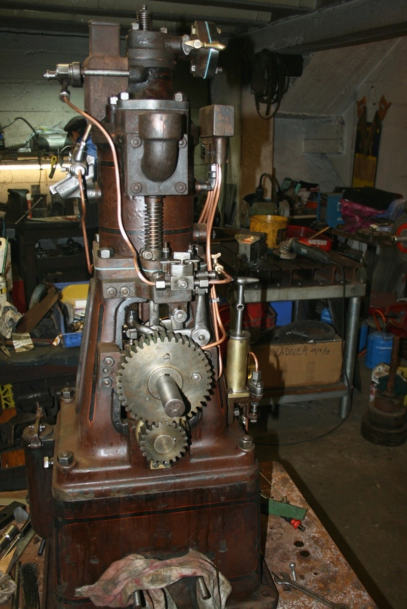

Nockenwellenantrieb, Petroleumpumpe und Auslass

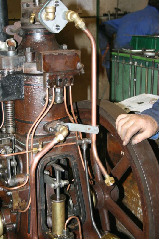

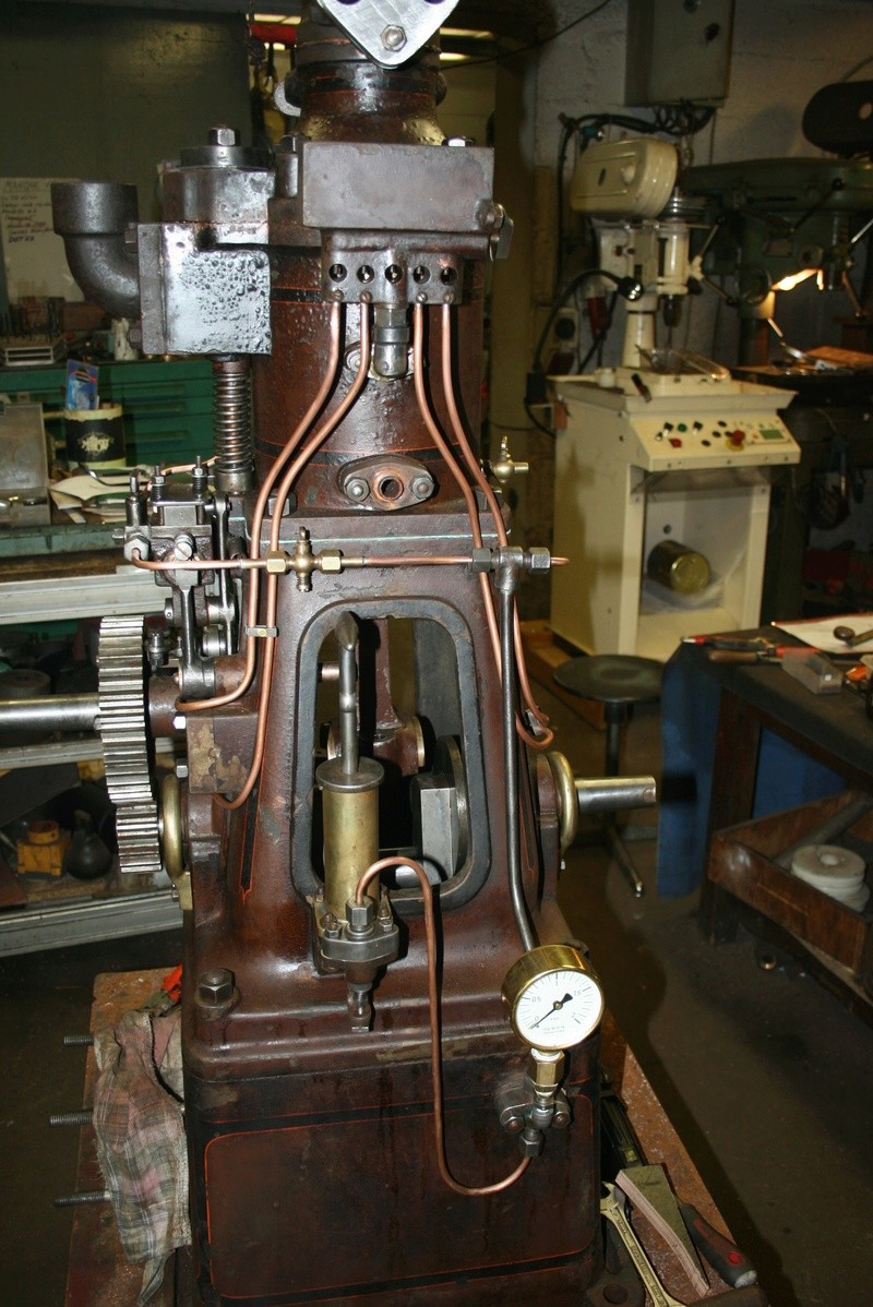

Oben der 5-fach Tropföler mit neuen Kupferleitungen, darunter der Kühlwasser-Eintritt und ganz unten die Luftpumpe

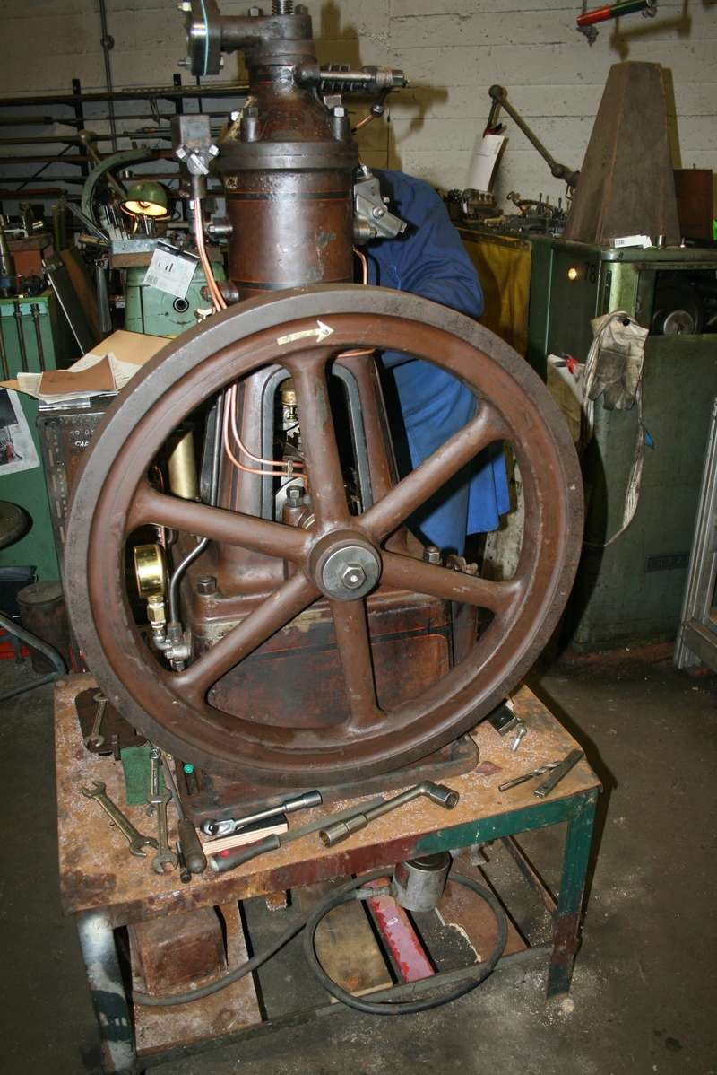

Das Schwungrad ist freundlicherweise nicht aufgekeilt, also machte es wenig Ärger

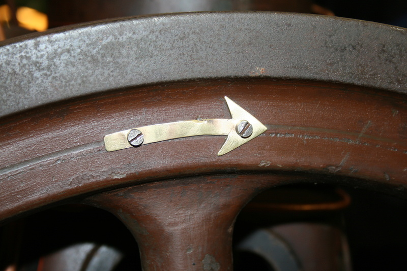

Der hübsche kleine Messing-Pfeil ist original...

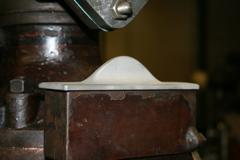

Christian hat zu Hause einen schönen Deckel für den Tropföler gefertigt.

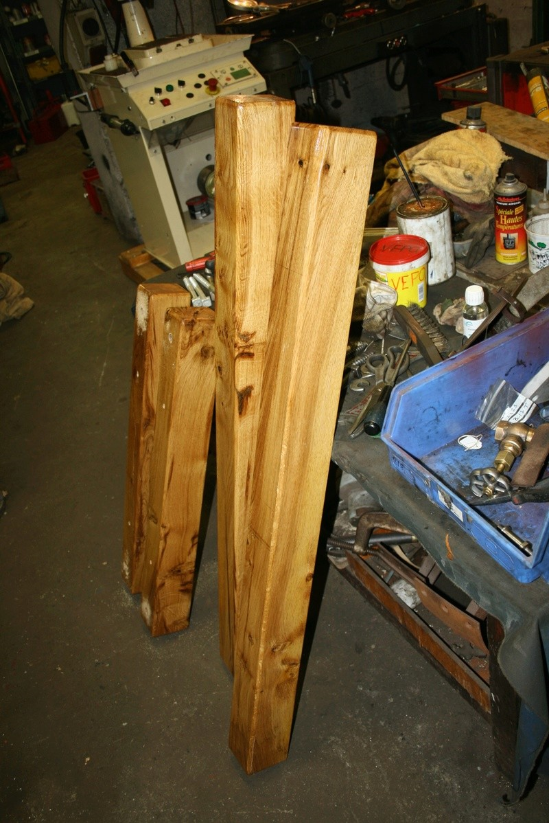

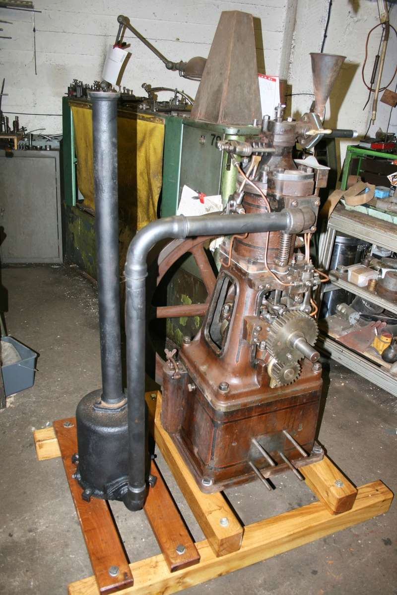

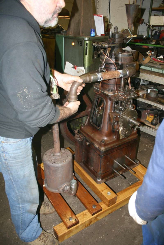

Diese Holzbalken hat François schon bei sich zu Hause vorbereitet. Darauf soll der Motor aufgebaut werden.

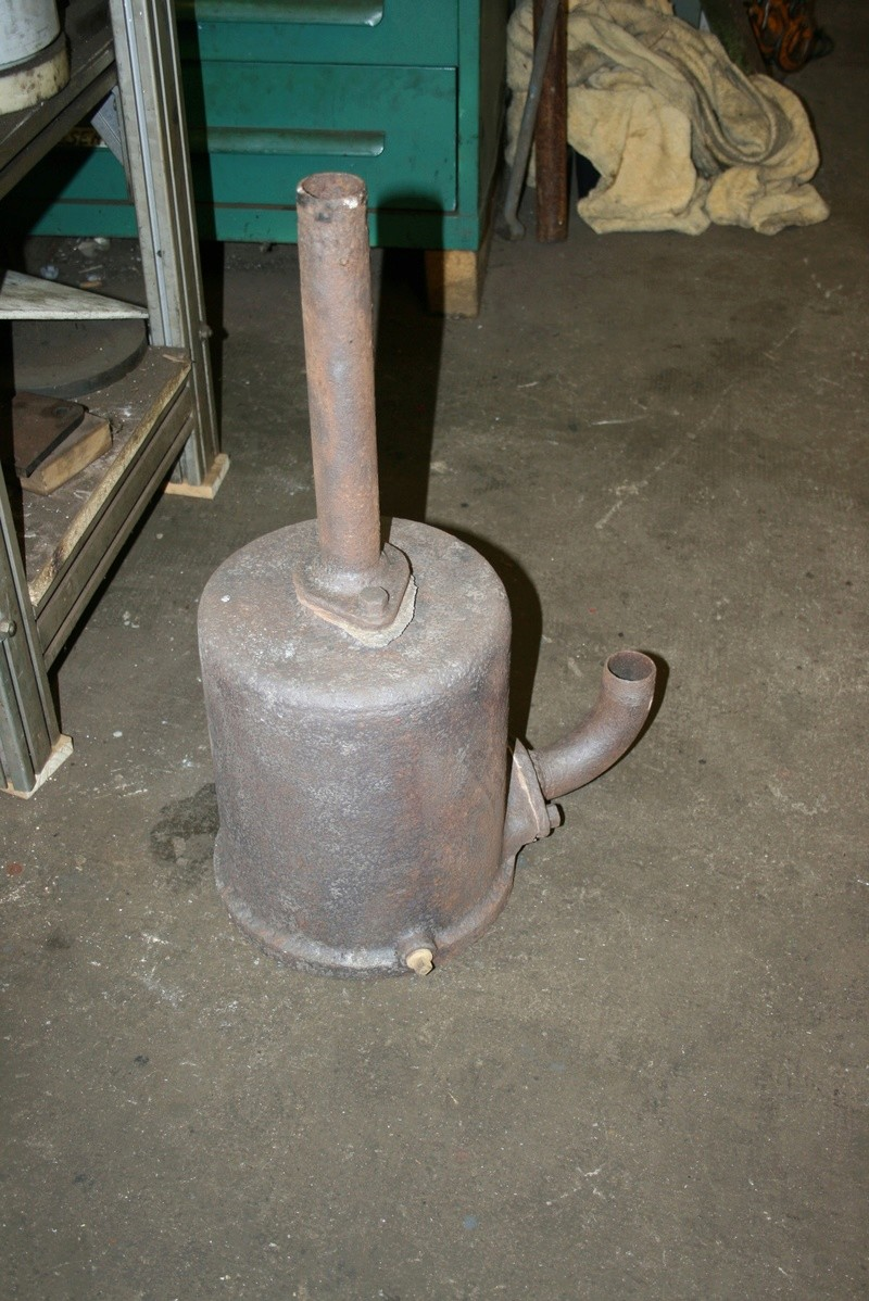

Christian hatte noch diesen Auspufftopf übrig, der perfekt zum Motor passt:

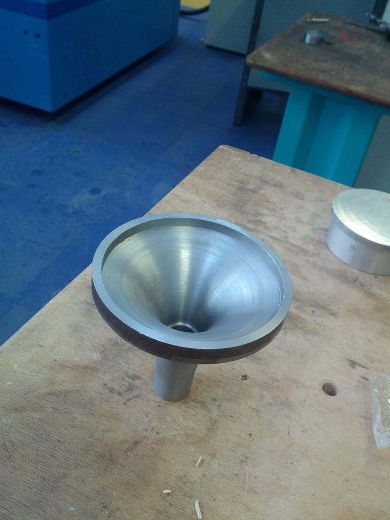

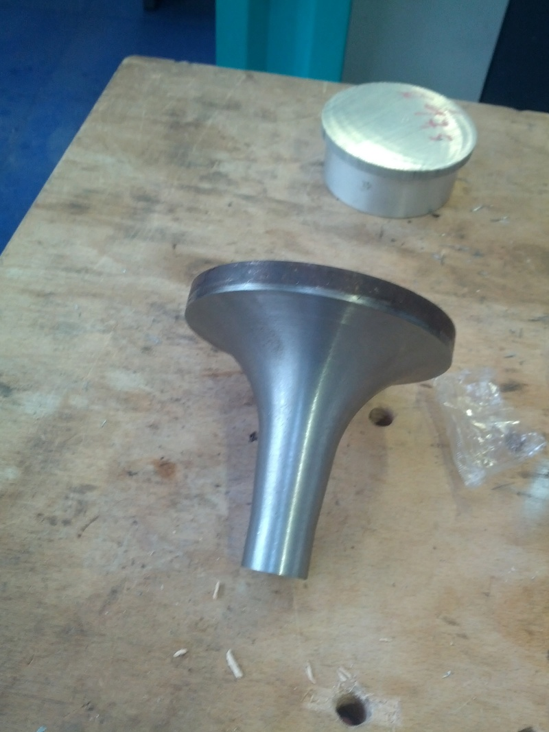

Jean und seine Berufsschüler waren auch mal wieder fleißig, auch wenn die Erstellung des CNC-Programmes sehr lange gedauert hat. In Mathe sind die Lehrlinge laut seiner Ausage recht schwach. Aber auch die Bearbeitung aus dem Vollen hat recht lange gedauert. 2 Stunden für innen und 3 für außen. Jetzt fehlt nur noch das 3/4" Rohrgewinde.
aus dem Vollen CNC-gedrehte "Ansaugtrompete"
Als nächstes kommt dann der Aufbau auf das Holzgestell und die Inbetriebnahme.

Christian und René bauen Motor und Auspuff auf das Holzgestell.
fertig:

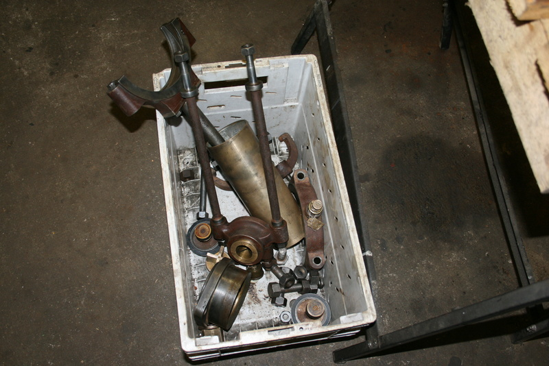

Die Innereien aus Bronze waren in sehr gutem Zusatnd. Es mussten nicht einmal die Ventile engeschliffen werden.
Innereien der Wasserpumpe

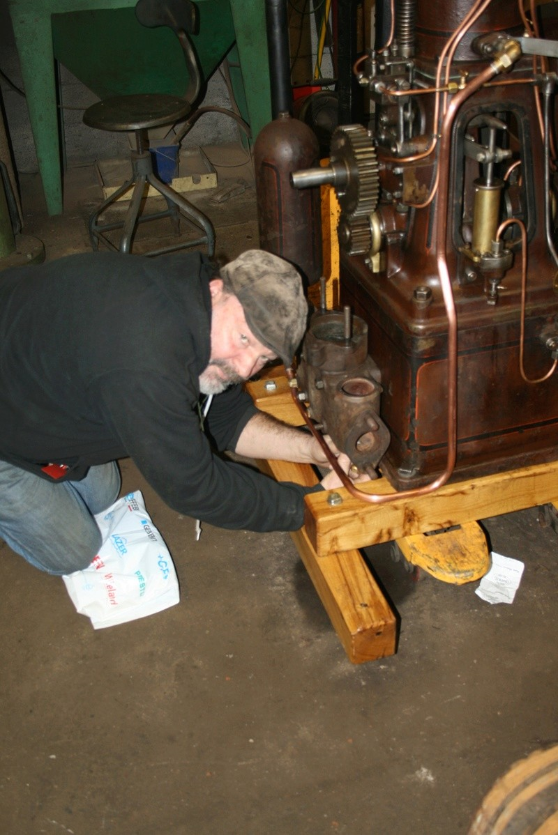

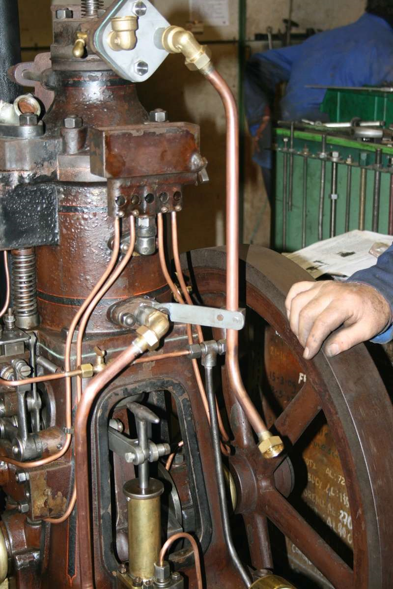

René und Christian beim Biegen der Kühlwasserrohre
Beiträge: 1860
Re: Weihnachts-Mehrteiler 2016

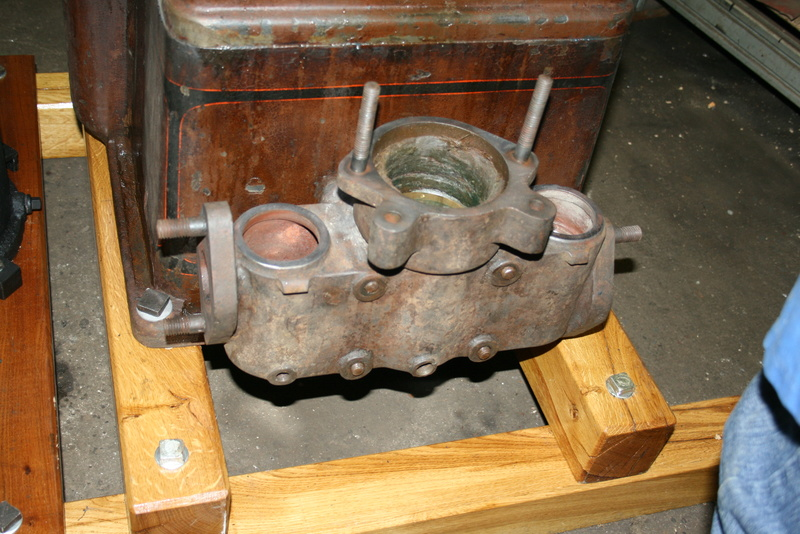

Christian montiert ein Kühlwasserrohr.
Der Doppelflansch am Einlassventilgehäuse. Links wird Verbrennungsluft angesaugt (da kommt die "Trompete" hin) und rechts tritt das Kühlwasser aus (Rücklauf in den Behälter)

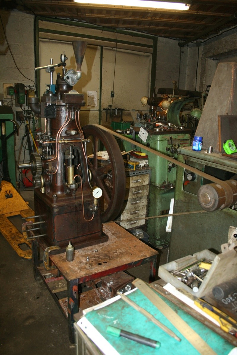

Um den Drehzahlregler und den Rest der Mechanik zu testen, wird der Motor per Riemen und Elektroantrieb durchgedreht.
Alles hat geklappt, der nächste Schritt ist die Inbetriebnahme!
