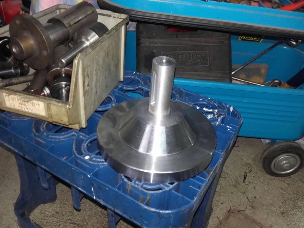

Heute hat sich was getan, der Flansch zum befestigen an der Schwungscheibe mit entsprechendem Zapfen für eine Riemenscheibe wurde gedreht :)
Die Riemenscheibe liegt bei mir daheim.
150mm Durchmesser und ballig :)
