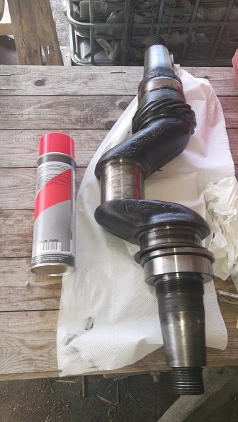

Da ist das gute Stück. 30kg wird allein die KW haben, denke ich. Einzig der innere Ring vom rostigen Lager muss ich morgen von der LaMaWe abziehen lassen, da sind meine Mittel am Ende gewesen.

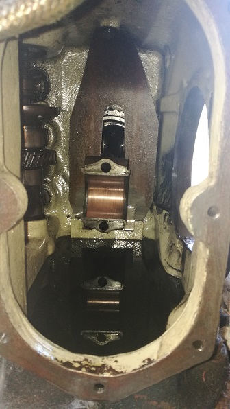

Die Pleuellagerschalen sind noch in Ordnung. Das Pleuel hat kein Spiel, schlägt nicht und die Kupferbeschichtung der Schalen hat noch ca. 0,6-0,7 mm Material (geschätzter Wert). Nirgendwo kommt das blanke Metall durch.
Das restliche Öl ist mittlerweile abgelassen, Motorraum gereinigt und alle Teile sind in Tücher gehüllt und warten auf den Zusammenbau. Sobald das Lager angekommen ist, wird in umgekehrter Reihenfolge zusammen gebaut, Steuerzeiten eingestellt (sofern verändert) und dann gehts ab. Mein Ziel ist es, den Motor nächstes Wochenende (21. + 22.7.) wieder zusammen und gestartet zu haben. Müsste realistisch sein.

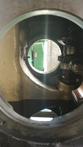

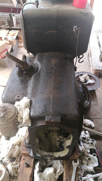

Dennoch möchte ich hier den Bericht weiterhführen. Was ist geschehen? Kurbelwelle war raus gewuchtet (!), mit immerhin geschätzt 35kg kein Leichtgewicht.
Guck-Guck
Guck-Guck
Kleine Regler-Impression

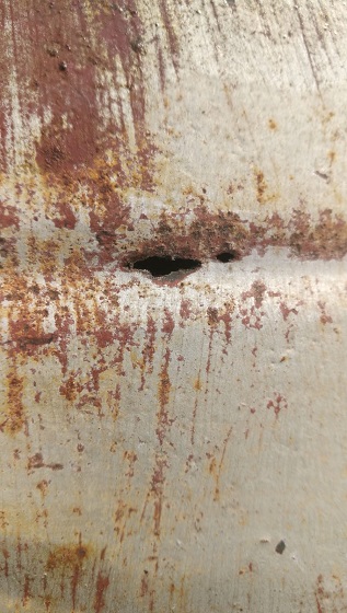

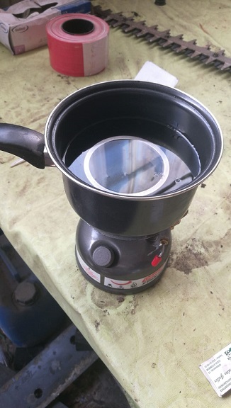

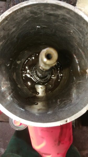

Das alte rostige 314-Lager war ja fertig mit der Welt. Das hat ganz klar die mahlenden Geräusche verursacht. Da ich ja ein neues Lager erst bestellen musste, hatte ich die Muse und die Zeit, den Tank zu demontieren und zu reinigen, ebenso den Spritfilter.
Beim reinigen ist mir dann erstmal aufgefallen, dass der Tank ein Loch hatte :shock: Interessanterweise bisher dicht geblieben. Saß wahrscheinlich zu mit Dreck :lol:
Wurde höchst professionell---mit Flüssigmetall zugeschmiert :D Ist dicht, hat die Probe bestanden. Der Tank wurde nun mit Filz unterlegt, dass da nix mehr durchscheuern kann.

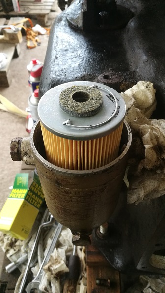

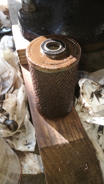

Der Spritfilter sah auch lecker aus :?
Der Diesel im Tank war (laut Vorbesitzer) mindestens 15 Jahre alt. Diese "Substanz" im Tank als Diesel zu bezeichnen erscheint mir fragwürdig. Diese trübe Brühe war alles, außer guter Diesel. Es roch auch nicht nach Diesel. Der Geruch erinnerte an Camembert (ja, ich meine den Käse :lol: ) :mrgreen: Aber der Motor lief damit die ganze Zeit, sogar sehr gut.
Brei im Filtergehäuse
Alles gut ausgespült und neuen Filter eingesetzt.

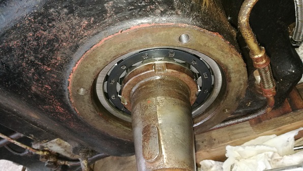

Das neue Lager war nun auch angekommen und konnte verbaut werden. Der innere Ring des Lagers wurde auf die KW eingesetzt, der Rest in den Motorblock eingesetzt.
Innenring etwas in Öl erhitzen und schon ging er geschmeidig auf die KW drauf. Ein Hoch auf die Physik :D

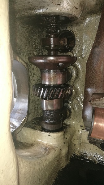

War sonst noch was? Ach ja, das Wichtigste: der Einbau der KW.
Dieses ist ein hochinteressantes Kapitel gewesen. Ich hoffe es vernünftig schildern zu können, ohne hier einen ganzen Roman abzuliefern. Im Vorfeld habe ich die BTA gewälzt und habe dort von Markierungen gelesen, anhand derer man die KW einstellen kann bzw. die KW in richtiger Position zum Regler. Ja gut, mit Markierungen ist das dann ja easy...von wegen! Nicht eine Markierung zu finden.
Nach Rücksprache mit erfahrenen Schraubern (ein großes Dankeschön an Andy, Thomas und Peter :mrgreen: ) erfuhr ich, dass eigentlich auch auf den Ritzeln Markierungen in Form von Körner-Schlägen vorhanden sein sollen. Auch diese waren trotz gründlicher Suche nicht zu finden. Also nach der "Uhrzeit-Stellung" der Kurbelwelle den Einspritzzeitpunkt eingestellt. Hilfe dabei geben auch die Nocken vom Ein- und Auslass. Ohne Gewähr dadrauf zu geben, möchte ich hier mal diese "Werte" angeben (bei mir passen sie zumindest):
- Blick von der ESP-Seite auf die Kurbelwelle. Wenn der Pleuelzapfen auf acht Uhr steht, soll der Motor einspritzen.
- Blick von oben auf den Regler, dabei ist Zylinderkopf 12 Uhr und der Wartungsdeckel 6 Uhr. Die Nocken für Ein- und Auslass müssen dabei einmal auf fünf Uhr und auf sieben Uhr stehen.
Soweit alle Klarheiten beseitigt? :lol: Wie gesagt, die Einstellung passt so an meinem Motor auf jeden Fall. Wie das auf andere MA/MAHs übertragbar ist, weiß ich leider nicht.
Ich habe einige Versuche gebraucht, bis das alles gepasst hat. Mehrere Tobsuchtsanfälle und weg geschmissene Schraubenschlüssel später passte es dann. Ich hab die KW immer komplett raus genommen, bis ich herausgefunden habe, dass man sie nur weit genug raus klopfen muss, damit der Regler frei drehbar ist, die KW selber aber im Kurbelgehäuse stecken bleiben kann. Die Ölpumpe habe ich auch immer bei komplett entnommener KW wieder beim Einbau der KW mit eingefädelt (zu dritt musste man da schon sein :lol: ). Habe ich auch herausgefunden, dass das auch bei eingebauter KW geht. Ölpumpe auseinanderziehen. Dann hat man unten den Teil mit Filter und oben den Stab mit Halbkreis. Den Filter-Teil auf den Bolzen im Motorblock stecken und Richtung Wartungsdeckel kippen. Den Stab mit der geöffneten Halbkreisseite nach oben zeigend einstecken. Dann die Pumpe nach innen kippen, Pleuelzapfen senkrecht nach oben und den Halbkreis mit dem Uhrzeigersinn um die KW fädeln. Das ist ein bisschen Fummelarbeit, die KW muss dafür manchmal etwas bewegt werden (radial und axial, wohlgemerkt wenn sie noch nicht endgültig festgeschraubt ist). Pleuel könnte eventuell auch mit einem halben Millimeter im Weg sein, da muss man auch ein bisschen fummeln. Aber es geht, sodass man die Ölpumpe hinterher drin hat. Es ist ein bisschen kryptisch erklärt, tut mir Leid. Leider habe ich davon keine Fotos zur Veranschaulichung gemacht :? Eventuell kann die Beschreibung von Mitgliedern noch ergänzt oder korrigiert werden.
