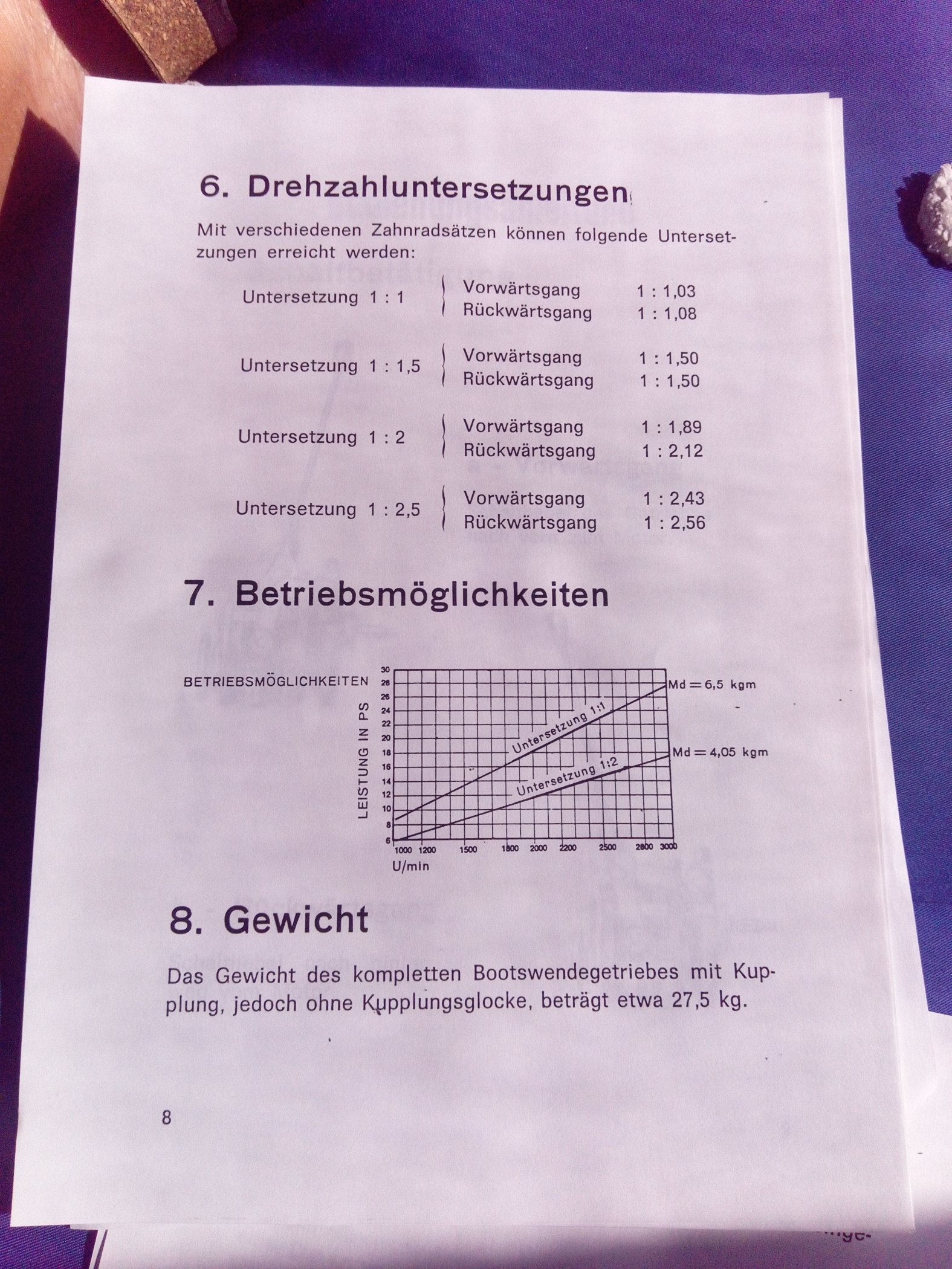

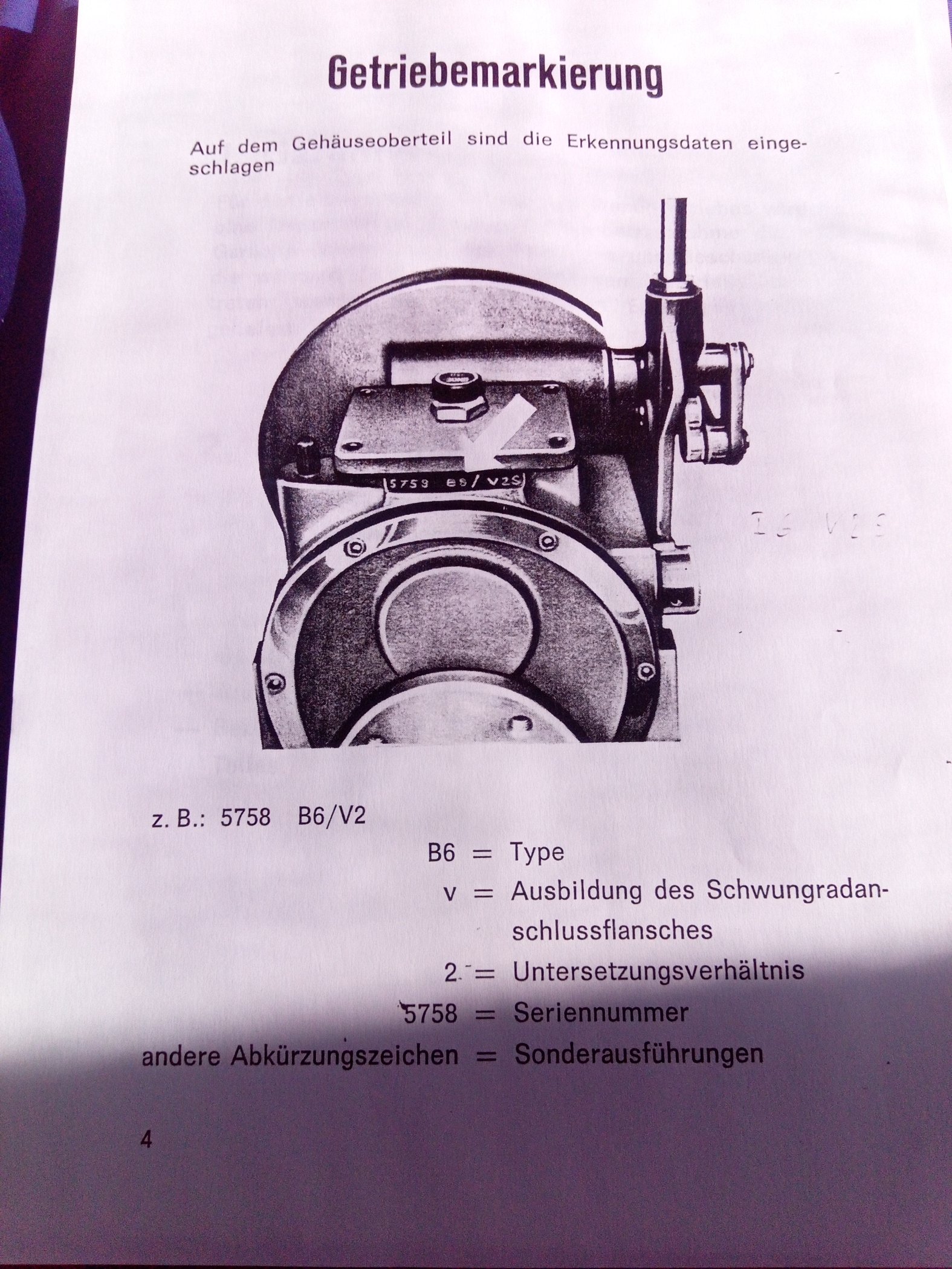

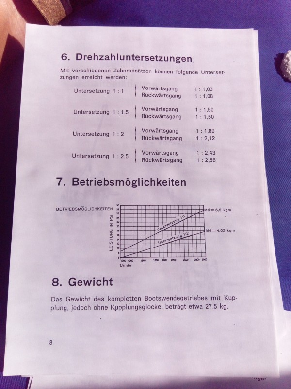

ich habe in meinen Unterlagen an Bord noch die Getriebeunterlagen gefunden.
Gruß aus Bremen
Götz
Götz
