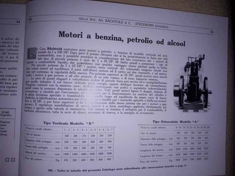

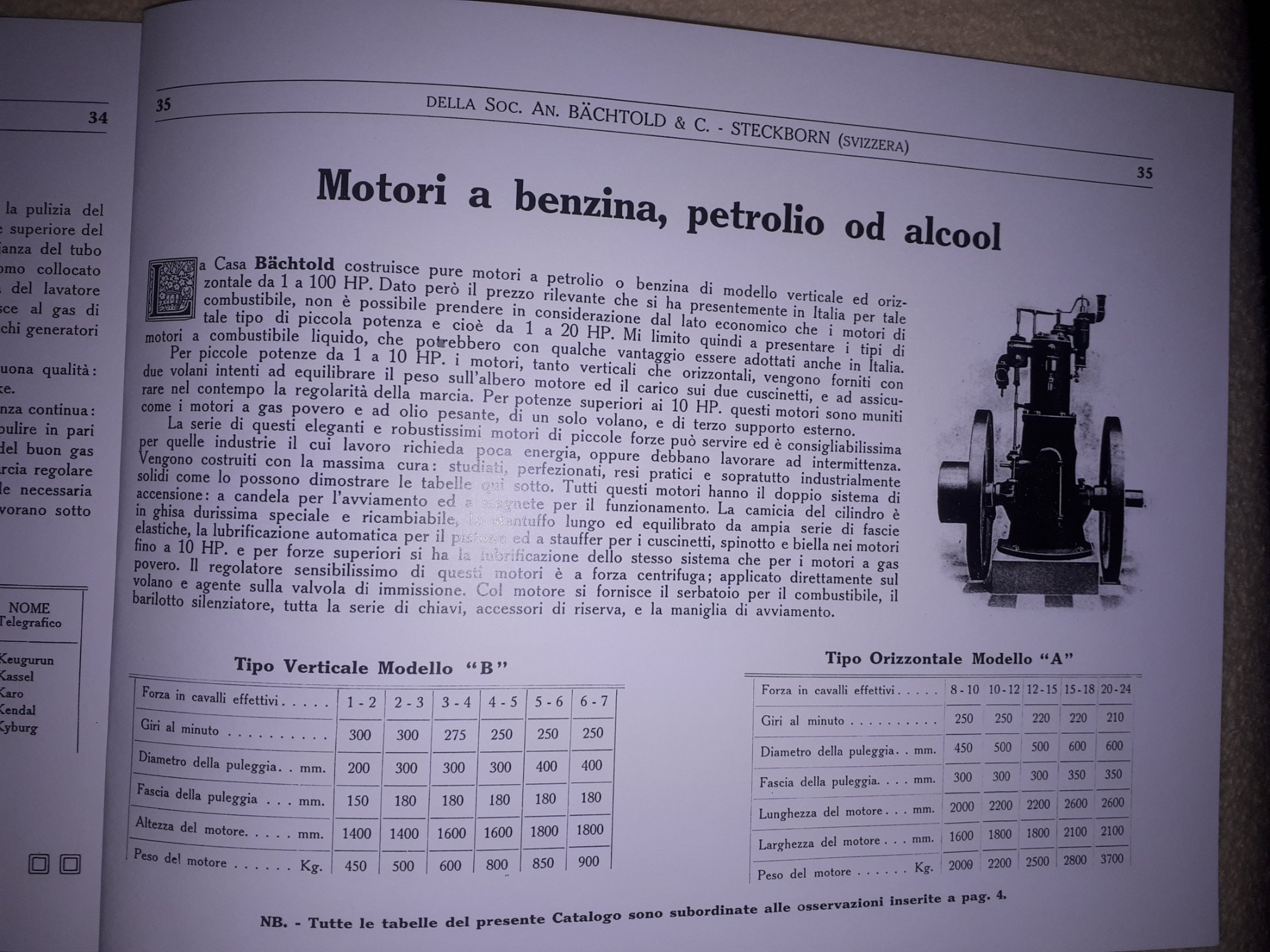

Hier ein Auszug aus einem Original Prospekt des Italienischen Vertriebspartners der Firma Bächtold:
In diesem wird nur der Betrieb mit Benzin, Petrol und Alkohol beschrieben.
Im gleichen Prospekt werden jedoch auch die grossen liegenden Motoren der Firma Bächtold beschrieben welche mit einem Gaserzeuger erhältlich waren beschrieben.
Irgendwo habe ich sogar eine Aufnahme die einen kleinen, stehenden Bächtold mit einem kleinen Gaserzeuger zeigt.
Ich muss dieses Bild bei nächster Gelegenheit mal suchen.
MfG. Daniel

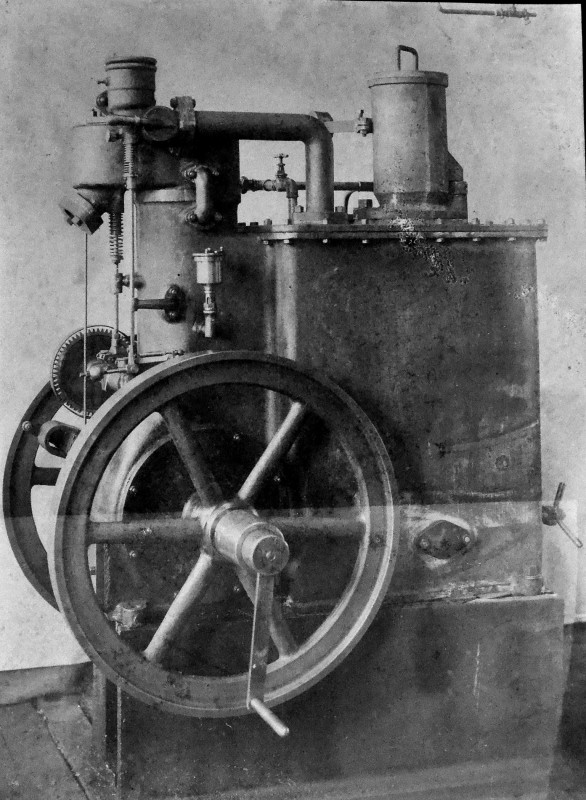

hier nun das versprochene Bild des Bächtold Motors mit angebautem Gaserzeuger: Interessanterweise ist der Motorblock und der Gaserzeuger aus einem Stück gegossen worden.
Der Motor verfügt über einen Magnetzünder.
Leider habe ich keine Aufnahme die diesen interessanten Motor in einer anderen Ansicht zeigt und auch keinen Beschrieb dazu. Interessant wäre auch das Baujahr, aber leider ist auch da nichts vermerkt.
Auch habe ich nie einen solchen Motor gesehen, gut möglich das es nur ein Versuchsmotor war.
Freundliche Grüsse
Daniel
