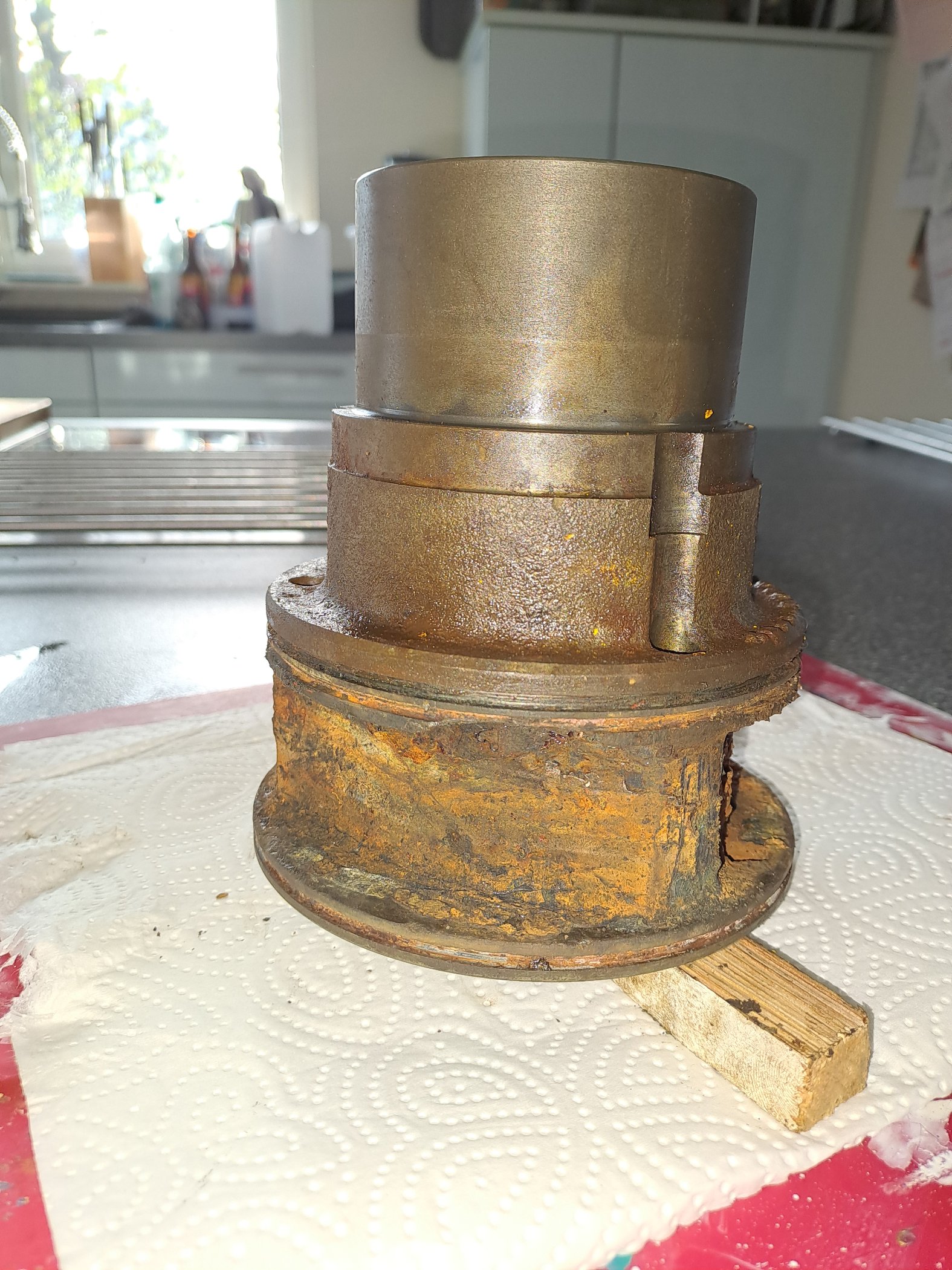

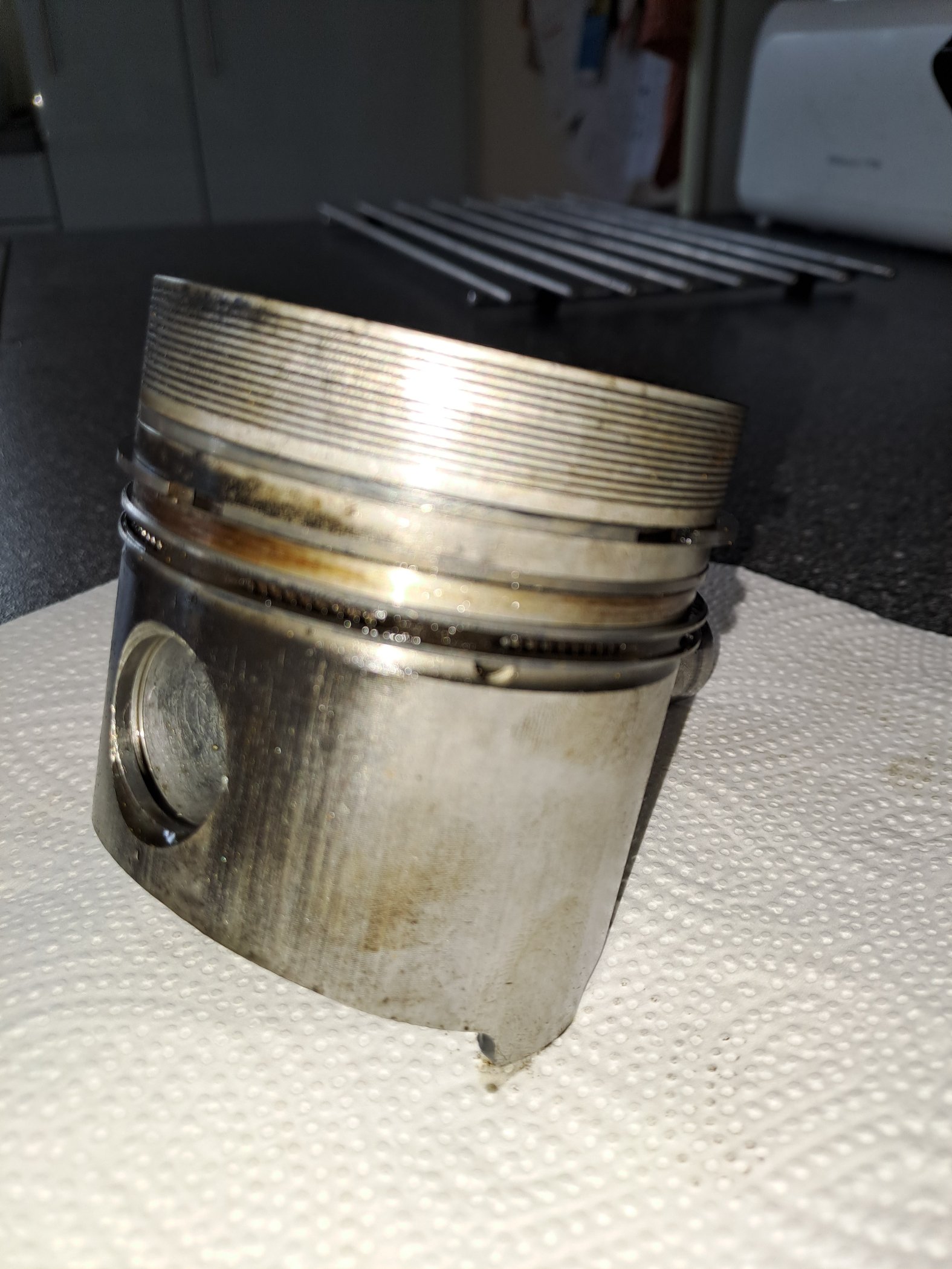

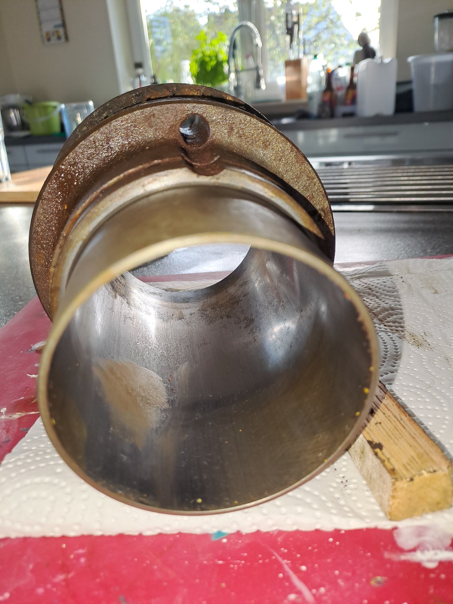

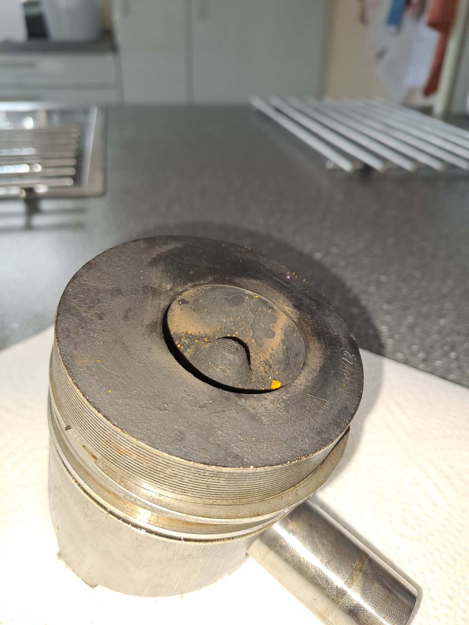

Habe den Kolben vom Pleuel getrennt, gem Reparatur Anleitung.
Am Zylinder kann man sehen warum es eine Kühlwasserleckage gab.
Zylinder, Kühlmantel stark korrodiert
Zylinder innen blank, keine Riefen
Kolben
Kolben
Kolben
Kolben

Kolbenringe haben minimales Spiel, bis auf den korrodierten Sitz des Dichtungsringes für den Kühlmantel sieht das echt gut aus.
Ich habe noch hitzebeständiges Knetmetall, damit kann ich das rekonstruieren.
Dank an die Frau, die mich das in der Küche machen läßt.
