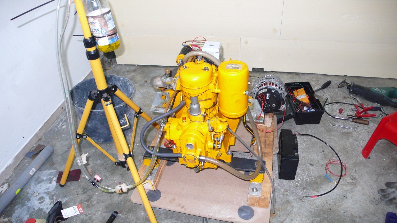

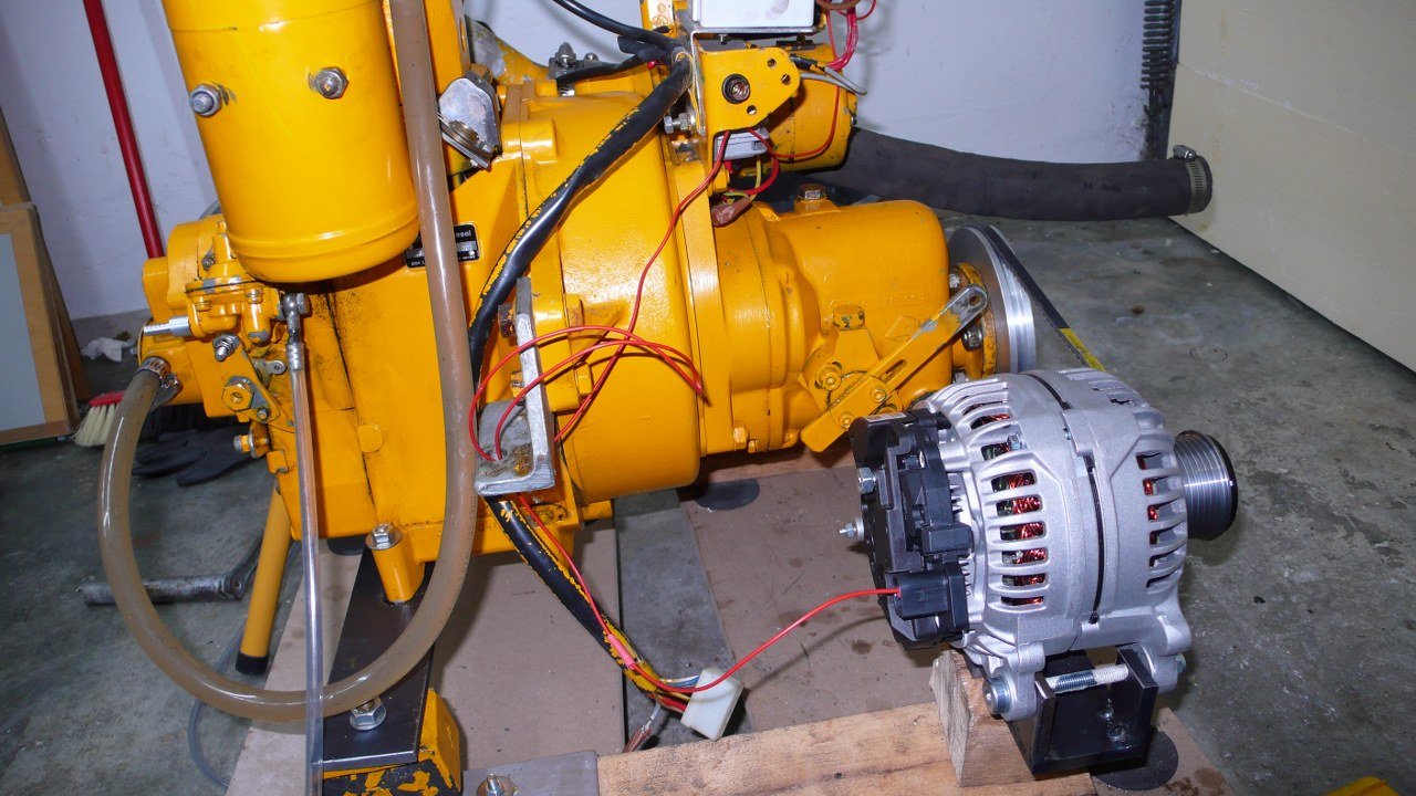

ich möchte einen Farymann K34M, ehemaliger Flautenschieber, als Notstromaggregat betreiben. Bilder im Nachgang.
Ursprünglich habe ich mir ein Black&Decker Dieselaggregat mit 6KVA gekauft. Super verarbeitet, alles bestens, springt auf Zuruf an und hat Leistung ohne Ende. Aber das Teil rammelt los als gäbe es kein Morgen mehr und macht mit seinen 3000U7min einen Krach das ist unglaublich. Trotz voller Schallisolierung. Kannst vergessen. Wie alle anderen die mit dieser Drehzahl arbeiten und luftgekühlt sind auch. Und stinkt das gibts gar nicht. Keine Manieren das Teil. Lieber frieren.
Ich habe also geschaut wieviel Leistung ich für die Ölzentralheizung brauche, das sind 3 Pumpen a 80A und Brennergebläse, gesamt ca 500W, gerundet 1KW.
Ich hab mir also einen Farymann K34M gekauft weil der zufällig in der Nähe angeboten wurde.
Stinken tut der auch das glaubt man nicht. Aber er hat eine Leerlaufdrehzahl von ca 650U/min und ein angenehmes Laufgeräusch.
Der soll jetzt eine 140A PKW Lima treiben und dahinter eine Batterie 100AH sowie einen Inverter 12V/ 230V. Das mit dem Inverter funktioniert prächtig. Wenn ich meinen Vito im Standgas laufen lasse und die Heizungssteuerung über den Inverter, keine Probleme.

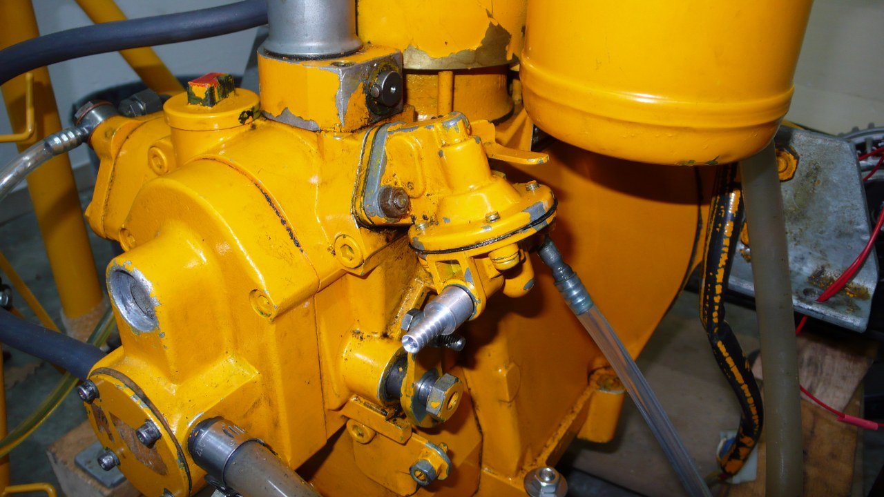

Der Farymann läuft. Was nicht so recht funktioniert ist die Kraftstoffpumpe. mehr als ein zaghaftes schmatzen gibt sie nicht von sich. Wenn ich sie dazwischen schalte bleibt der Motor stehen. Möglicherweise die Membran? Gibts denn passende teile als Ersatzteile?

Der Farymann hat ja eine LIMA eingebaut mit 9A. Kann man die Lima ein bisschen tunen durch andere Statorwicklungen oder ähnliches um auf 1KW zu kommen?

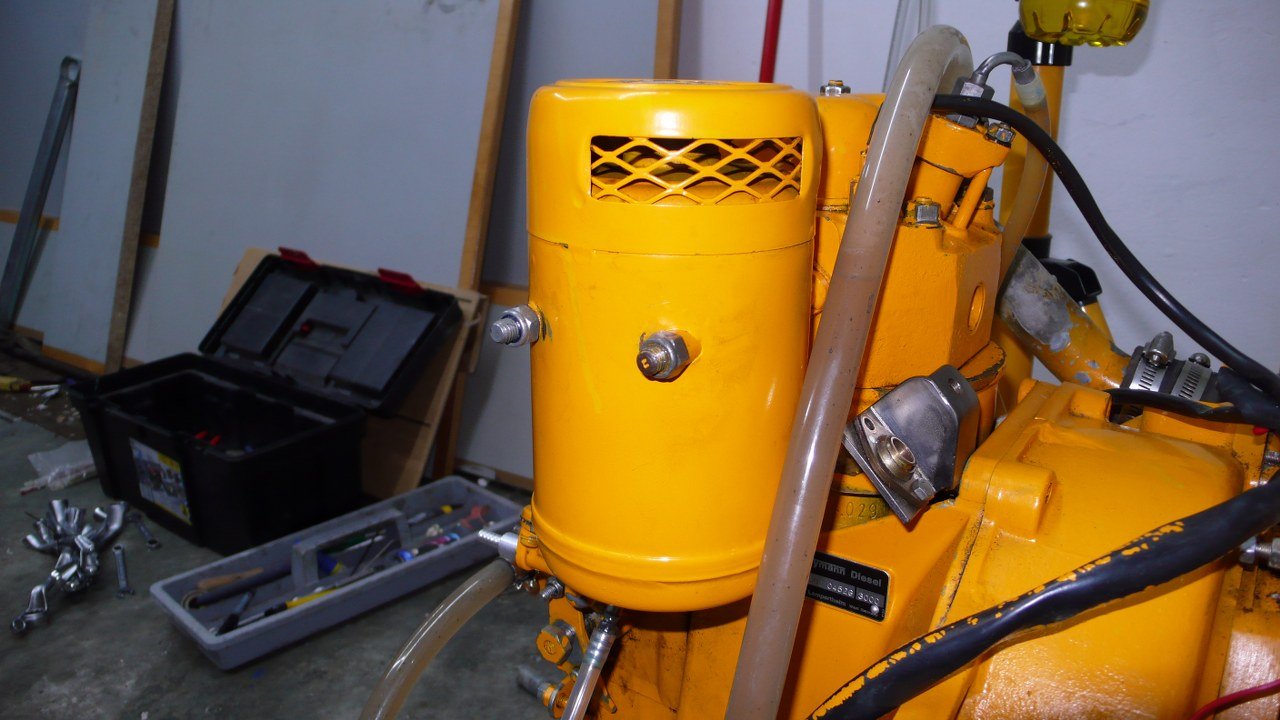

Luftfilter:
Ist das ein Wegwerfluftfilter? Aufmachen kann man das Teil nicht.

[image][/image]

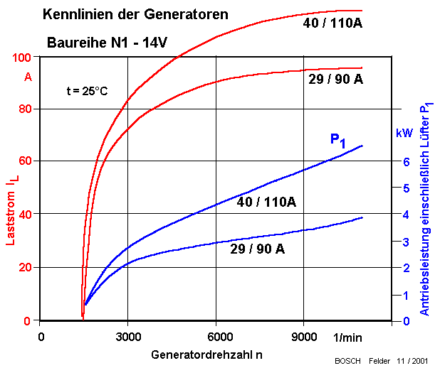

Die originale Lichtmaschine kann man sicherlich nicht auf wesentlich höhere Leistung bringen. Da ist die Auto-Lima schon die bessere Lösung. Auch wenn der Wirkungsgrad angeblich nicht besonders hoch ist. Hast du die max. effektive Abgabeleistung mal gemessen? Das Übersetzungsverhältnis scheint mir knapp zu sein, die Limas werden auch im Auto ja meist vom Motor übersetzt angetrieben, d.h. laufen bei Vollgas schneller als z.B. 4000/min. Volle Leistung kann allerdings schon vorher erreicht werden.
Das Schöne an dem Konzept ist, dass der Akku Lastspitzen auffängt und bei Schwachlast der Motor auch ganz abgestellt werden kann.

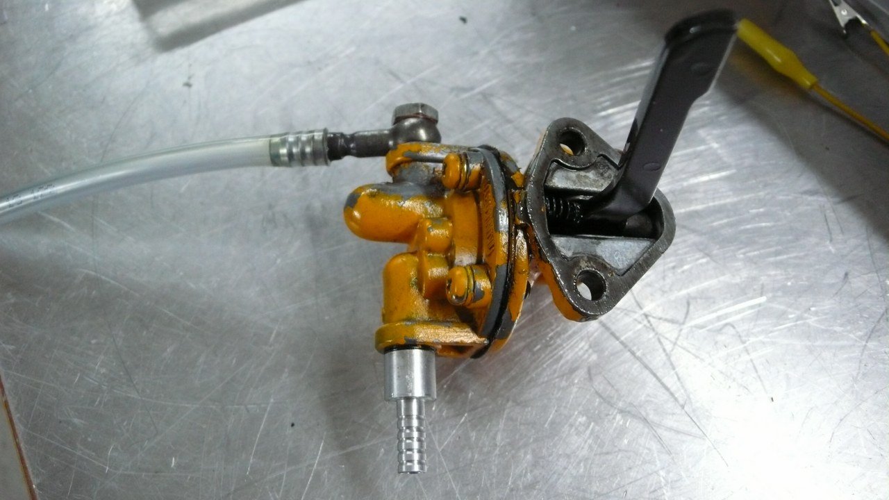

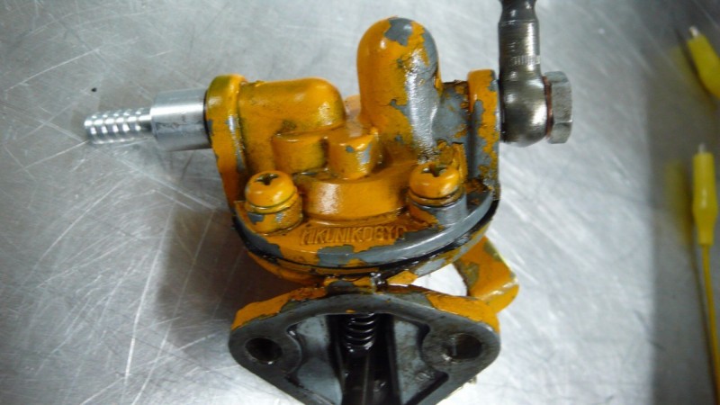

Der Schniedel der bei mir rausschaut sieht aber bei mir anders aus, gerade und nicht gebogen. Kann man das umbauen? Ich hab das Teil jetzt noch einmal ausgebaut und gründlich von Farbresten befreit und gereinigt, vielleicht hilfts ja. Ansonsten ist das Kubota Teil der nächste Versuch. So sieht der Hebel beim K34 aus:
Als Wechselrichter habe ich den hier gekauft: Victron Phoenix Inverter 12/800 230V VE.Direct 700W 12V Spannungswandler, als Batterie Fiamm Titanium Pro, 100 Ah, 870A, als LiMa die hier HELLA 8EL 011 710-791 Generator / Lichtmaschine - 14V - 140A. Also ich habe bei meinem Vito den Victron am Fremdstartpunkt angeschlossen und dann über eine Leitung mit 2,5mm2 die 15m zur Heizung überbrückt. Schuckostecker der Heizung ausgesteckt, an Leitung zum Vito eingesteckt, funktioniert prima mit und ohne Motor im Leerlauf. Wenn die Heizung läuft, alle Pumpen sowie Brenner habe ich 24 A bei 14,5V am Vito gemessen. Nach Adam Riese also 348W. An der Hzgs Steuerung Eingang warens dann bei 220V 1,5A, also 330W. Anlaufströme nicht gemessen.

Mit der Drehzahl hast du sicher recht, 2000U/Min sind grenzwertig. Ladekontrolle geht erst aus wenn deutlich erhöhtes Standgas, habe ich gestern ausprobiert. Sieht man auch an der Kennlinie. Ich werde mir eine größere Scheibe drehen.
Der verwendete Keilriemen ist sowieso zu schwach für die sehr ungleichmäßige Drehbewegung. Verdichtung zurücknehmen für sanfteren Rundlauf?
Nochmal zum Luftfilter: Öffnen kann man das Teil ja nicht, ist das nur ein Spritzschutz?

Vielleicht passt ein Kubota Reparatursatz?

das ist kein luftfilter sondern ein ansauggeräuschdämpfer wird nur in bootsmotoren angebaut
