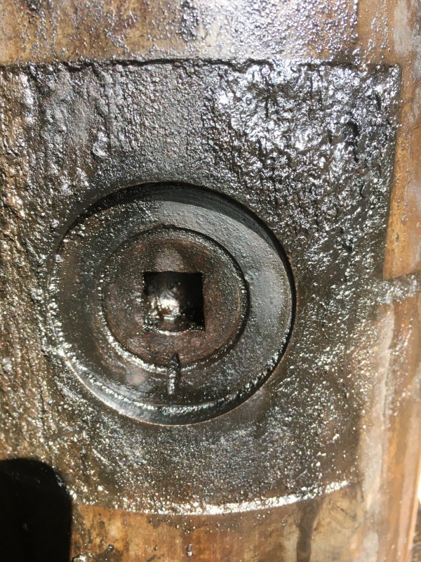

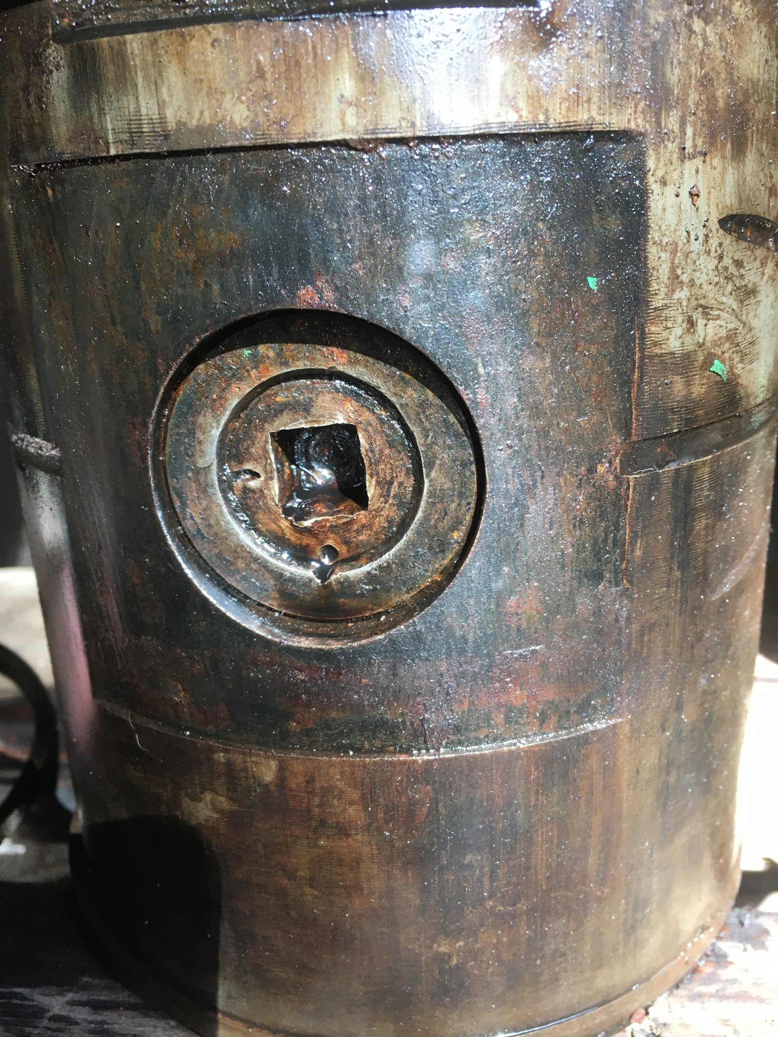

Moin, Im Bild sieht man, dass der Kolbenbolzen über eine Schraubverbindung gehalten wird. Die ist durch einen Körnerschlag (?) gesichert. Kann mir jemand sagen wie es hinter der Schraube aussieht und worauf ich achten muss, wenn ich die öffne? Ich habe 2 baugleiche Kolben und könnte an einem üben - schöner wäre es, wenn alles heile bliebe..

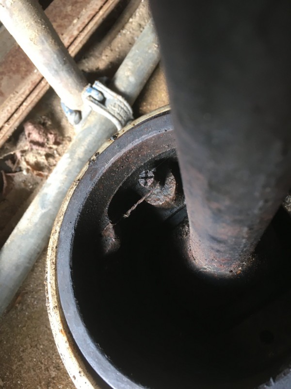

Moin, bei frittieren des Kolbens sehe ich eine Sicherungsschraube von unten. Dient das 4-Kant nur zur Positionierung des Kolbenbolzens?

In den Ersatzteillisten der Nachfolgemodelle ist immer nur der Kolbenbolzen als ein einzelnes Teil aufgeführt. Mit der Schraube, die mit Draht gesichert ist, ist der Kolbenbolzen festgeschraubt. Wahrscheinlich kannst Du ihn herausklopfen, wenn die Sicherungsschraube raus ist.
Keine Ahnung wofür die Verschlussschrauben gut sind. Ist das Pleuel zur Schmierung des Kolbenbolzens hohl gebohrt? Dann könnte der Kolbenbolzen zur Aufnahme eines Ölvorrates verschlossen sein.
