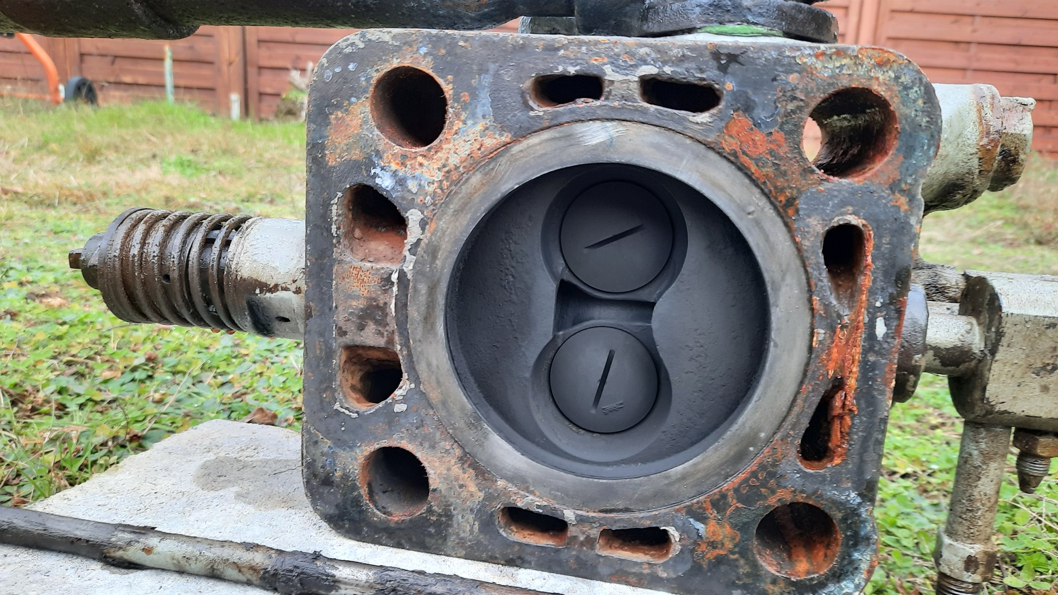

Hallo Otto,
ich kenne es von meinem GL 10 so, dass das Komplette Zylinderrohr aus dem Motorblock in den Zylinderkopf reinragt, und zusätzlich der kolben noch ein Stück herausschaut.
Da du am Zylinderrohr vom Auußendurchmesser nichts verändert hast müsste das eigentlich weiterhin passen, oder ist das beim GL 16 anders als beim GL 10?
Hier einmal die Bohrung im Zylinderkopf für das Zylinderrohr. Hier ist das Zylinderrohr zu sehen welches aus dem Motorblock hervorsteht. Mfg
Marcel S.
Marcel S.

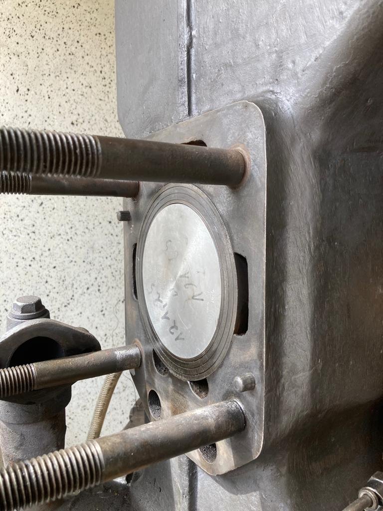

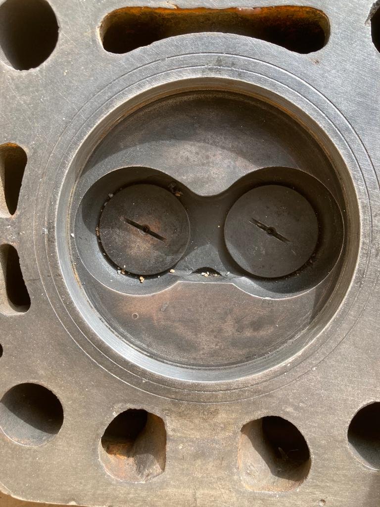

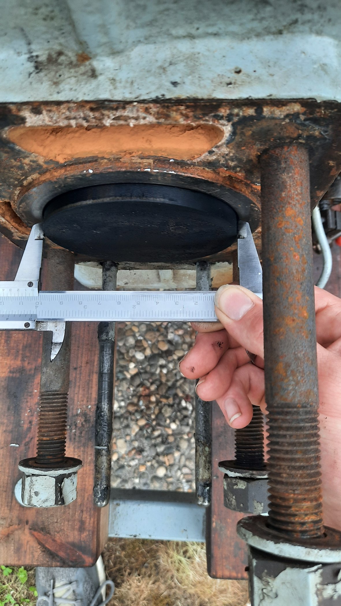

Hallo Marcel,
vielen Dank für die prompte Antwort,
die aussagekräftigen Bilder und die absolut schlüssige Erklärung!
Ich stimme auch mit Bumi überein, das wäre absolut genial, wäre...
wäre das beim GL16 genauso, wie bei deinem GL10.
Beim GL16 ragt die Zylinderlaufbuchse stirnseitig nicht aus dem Motorblock,
sondern schließt bündig ab, somit ist der Block mit dem Kopf nur plan,
über zwei Passstifte fixiert verschraubt.
Ich habe diesbezüglich, nachträglich ein paar Bilder angefügt.
Gruß Otto
