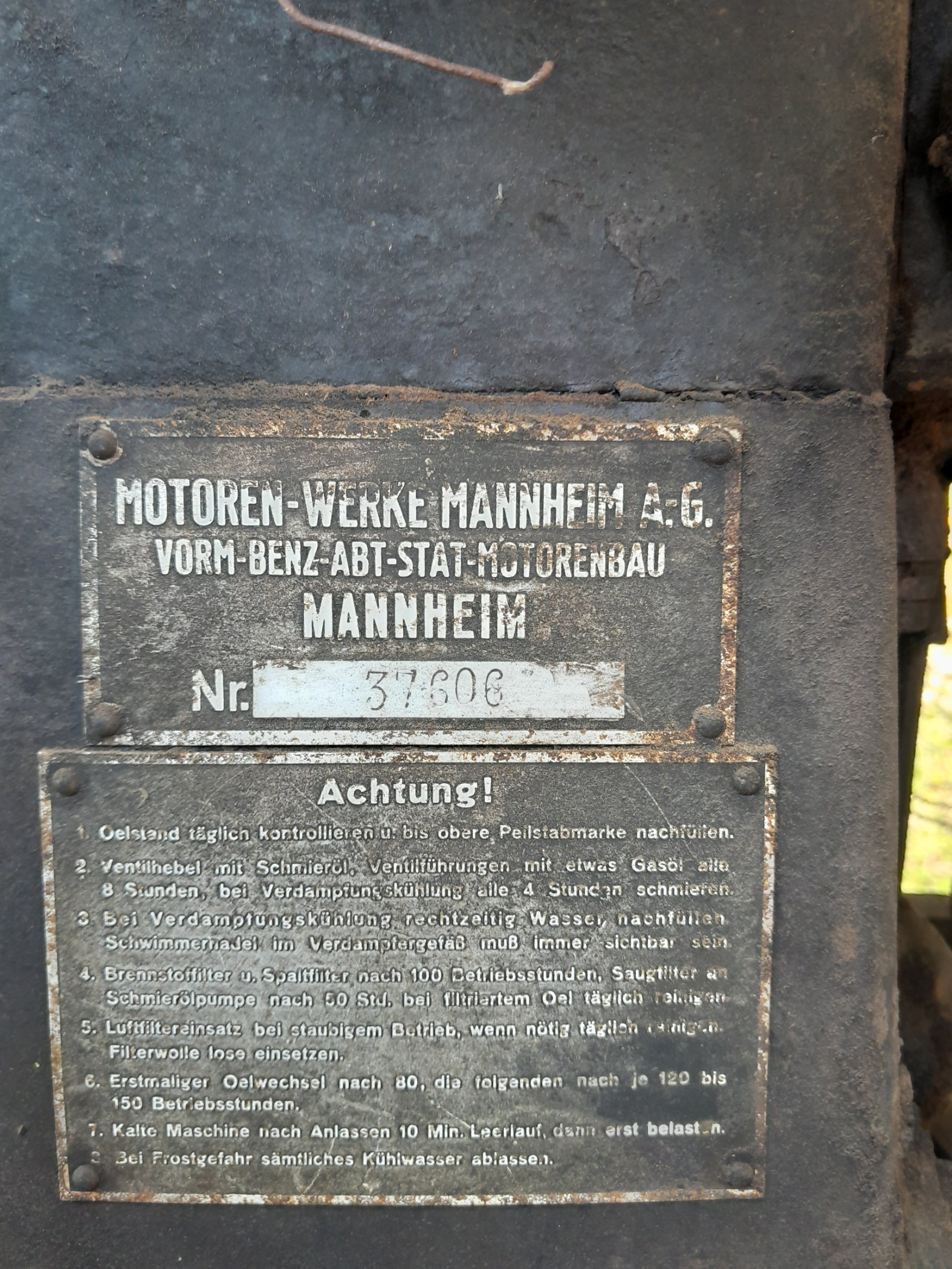

Hallo. Ich suche alle Infos, Unterlagen, Hilfe für den Motor meiner selbstfahrende Bandsäge. Typ siehe Vorstellung und Anhang. Alle Infos welche. Der Motor dreht ,Ventile arbeiten, hat aber keine Kompression :o

Bild vom Typenschild

Hallo Hannes :P
Ich denke es ist ein MWM KD15e.
Da solltest du im Netz alle nötigen Infos finden.
Falls nicht, sag nochmal bescheid.
