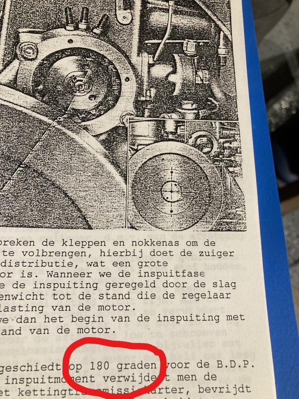

Merkwürdig aber wahr, die Einspritzung eines Landini beträgt 180 gr für OT

Beim Lanz ist es glaube ich 120° vor OT. Wie Burgfried schon geschrieben hat: Der Einspritzbeginn hat beim Glühkopf erstmal nicht viel mit der Einleitung der Zündung zu tun. Aber 180° kommt mir sehr früh vor.

Moin, bei 180° wären alle Schlitze auf ...

Ich hatte einen, hier sind die Daten, Wichtig ! spritze beim starten nicht viel kraftstoff ein, und lass ihn durch das Dekompressionsventil atmen, damit er frische Luft bekommt
