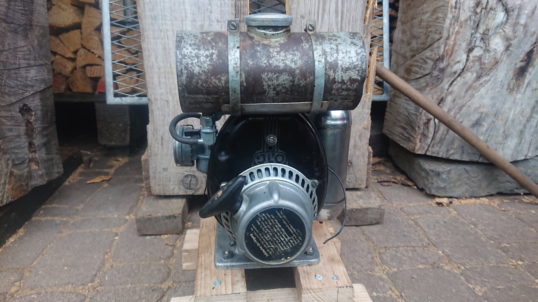

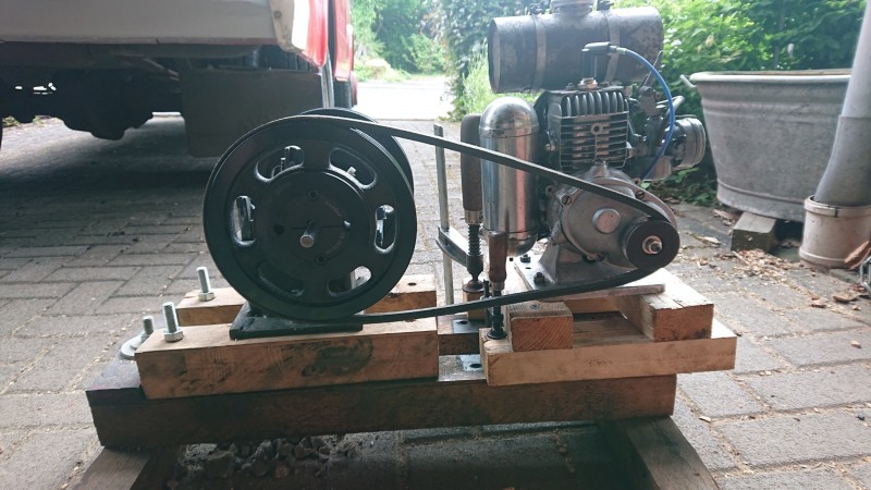

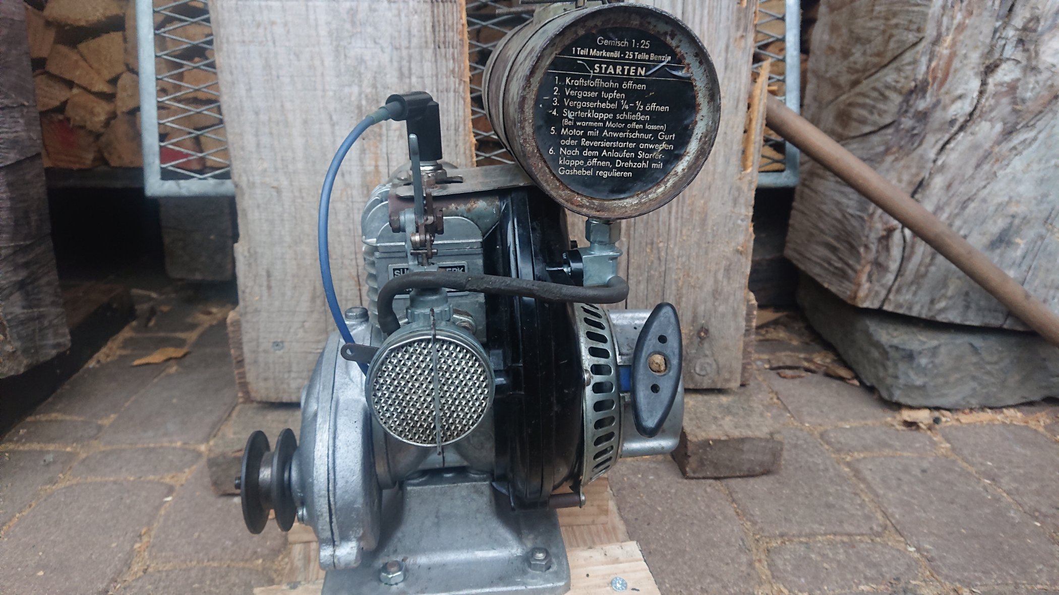

Ich bin dabei einen Ilo L 26 wieder Betriebsbereit zu machen als Antrieb für den Backenbrecher.
Der Motor ohne Tank auf dem Bild soll wieder laufen.

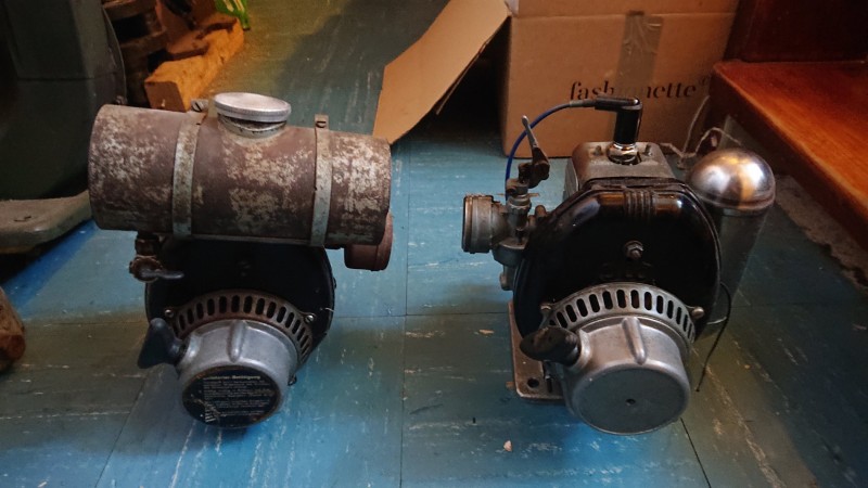

Der Motor ist einem guten Zustand und ist sehr wahrscheinlich funktionsfähig. Der Tank und die Riemenscheibe stammen jeweils von zwei Spender Motoren. Mfg. Max

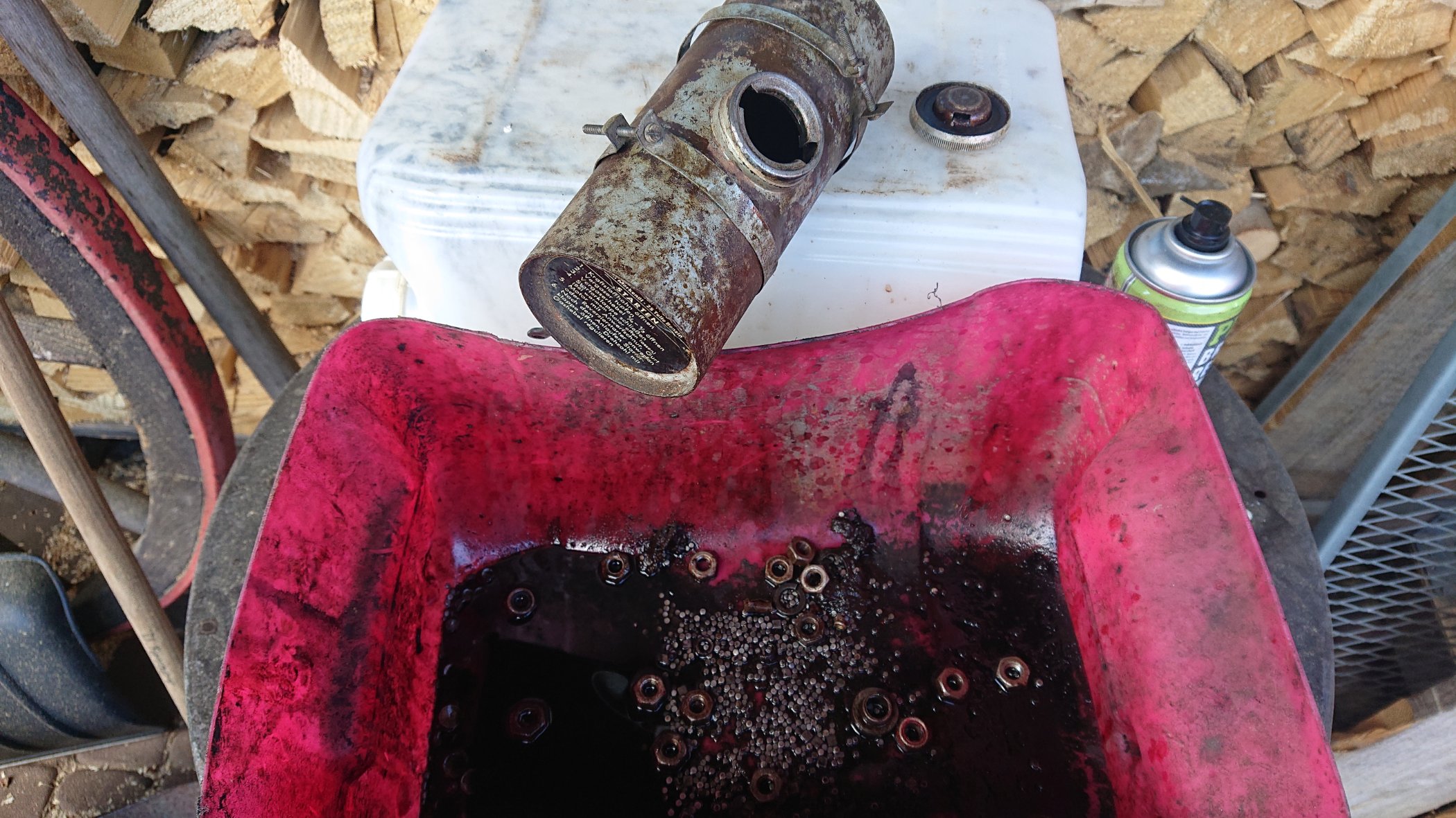

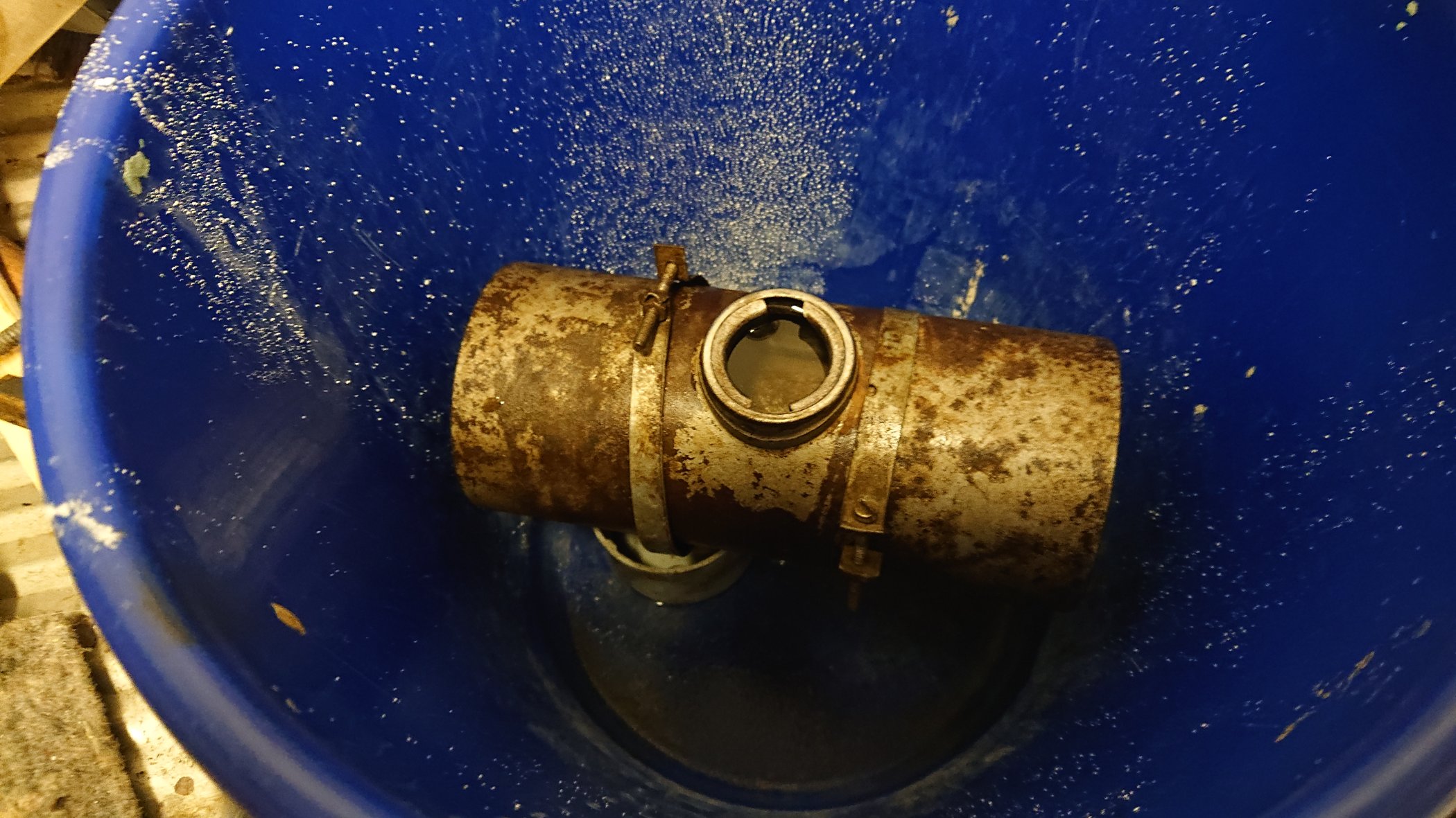

Ich habe den Tank entrostet. Ich habe als erstes den groben Rost und alte Kraftstoff Rückstände mit Muttern und Bremsenreiniger und den Tank immer schütteln entfernt. Danach den restlichen Rost chemisch mit Zitronensäure entfernt. Mfg. Max

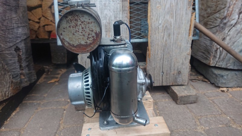

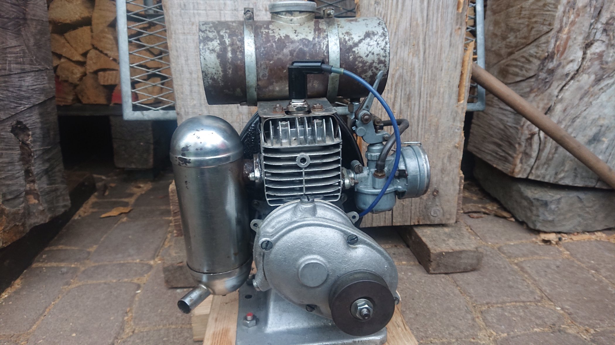

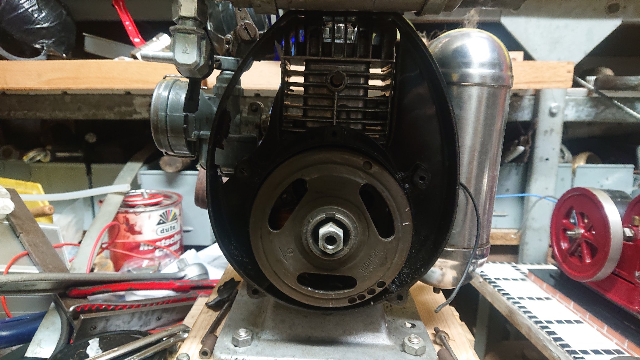

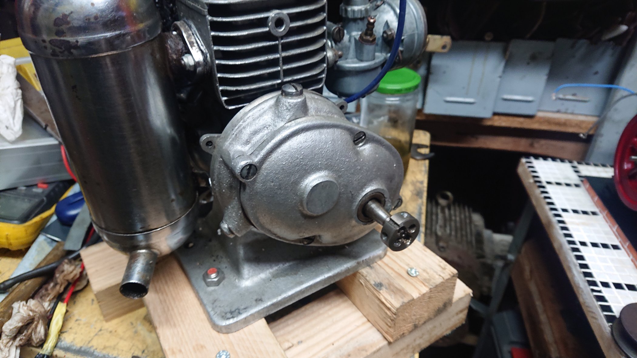

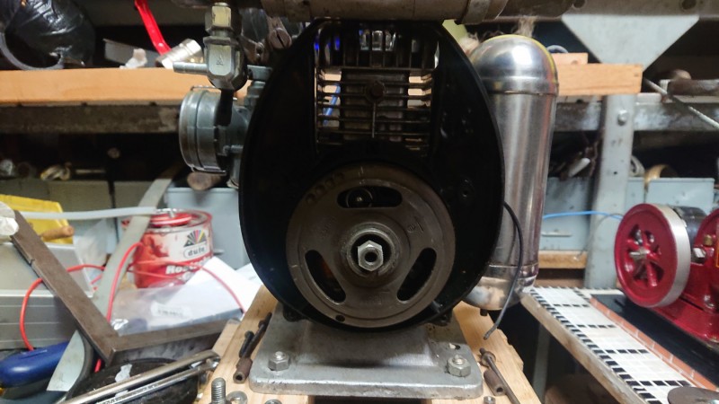

Ich habe die kaputte Plastik Verkleidung getauscht und den neuen Kraftstoffhahn montiert und das Gewinde Gewinde für die Riemenscheibe nachgearbeitet.
Ich habe aus Holzresten Schnell ein Gestell gemacht für den Motor zu Testen. Mfg. Max

Der Motor ist fertig und treibt den Backenbrecher an.
http://youtube.com/shorts/sH6m74VYyuo?feature=share
http://youtube.com/shorts/_su35D5o96M?feature=share Mfg. Max
