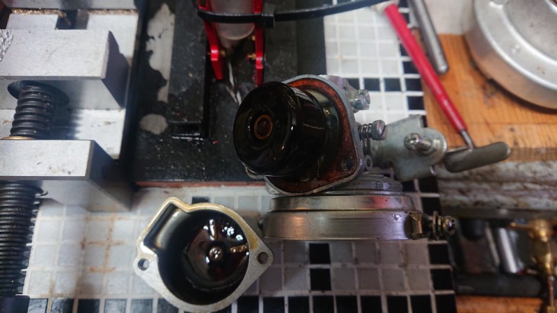

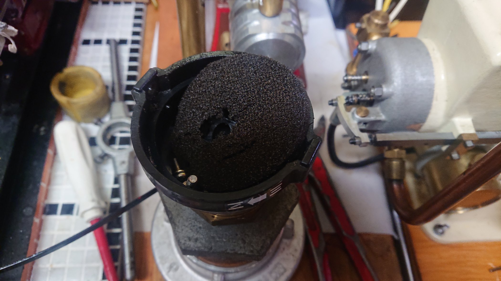

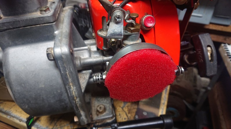

Re: Koshin Engine Pump
Mechanisch ist der Motor und die Pumpe in gutem Zustand. Ich habe den den Vergaser gereinigt der war komplett mit altem Öl verklebt. Der Luftfilter Schaumstoff ist auch zerbröselt. Ich habe einen neuen Filter geschnitten. Und ich habe einen neuen Anschluß für den Benzin Schlauch am Tank gedreht und eine neuen Hahn mit Filter und Schlauch montiert. Mfg. Max
