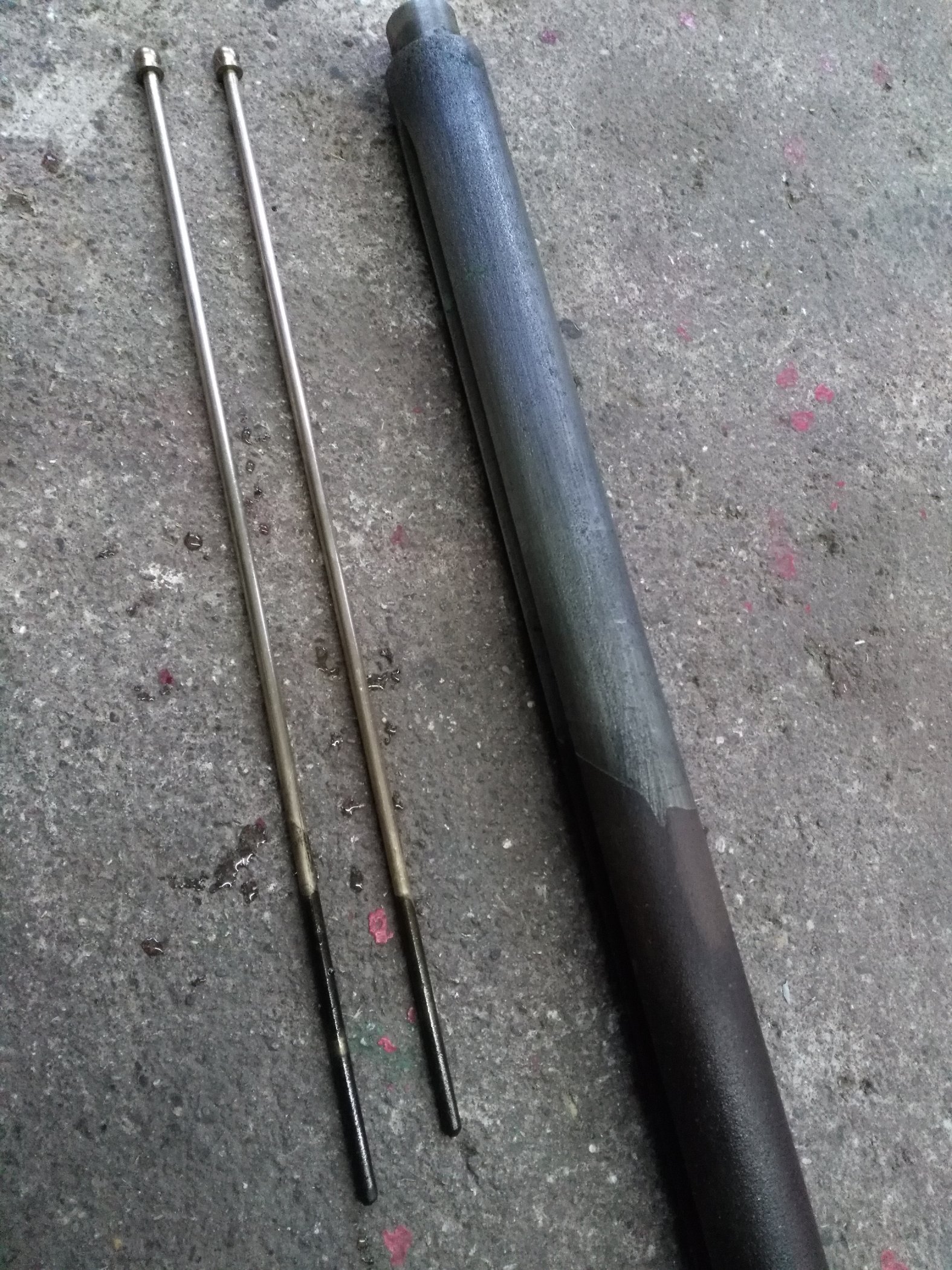

Hab noch ein altes Bild gefunden.
Die dicke, massive Eisenstange ist die Höhenverstellung einer Bandsäge und war total verrostet.
Hab sie zwei Tage zur hälfte in Zitronensäure gebadet.
Das Ergebnis spricht für sich :D
Daneben liegt eine Messingstange die total oxidiert war und ebenfalls mit in der Brühe lag.
Gruß Christoph
