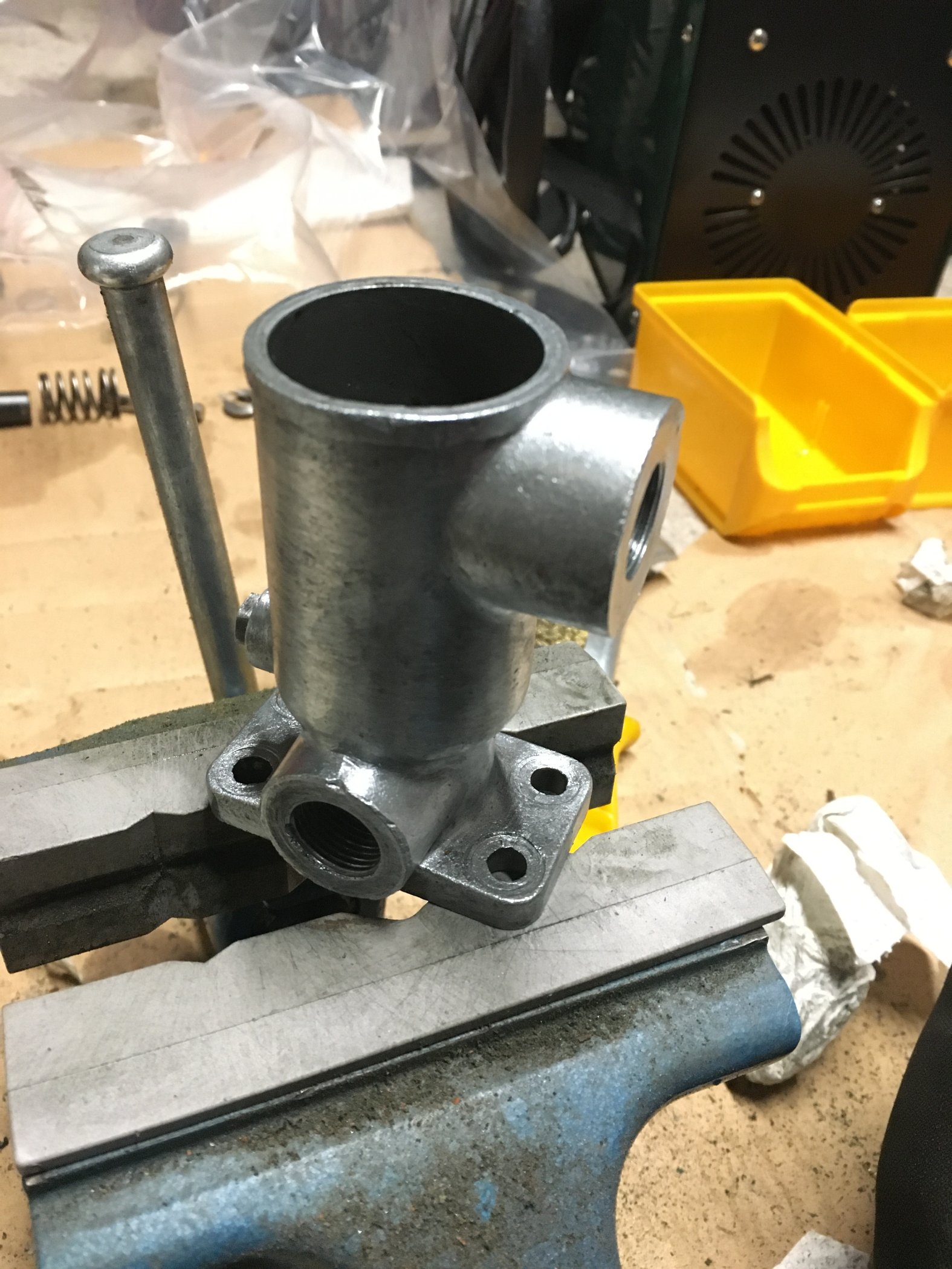

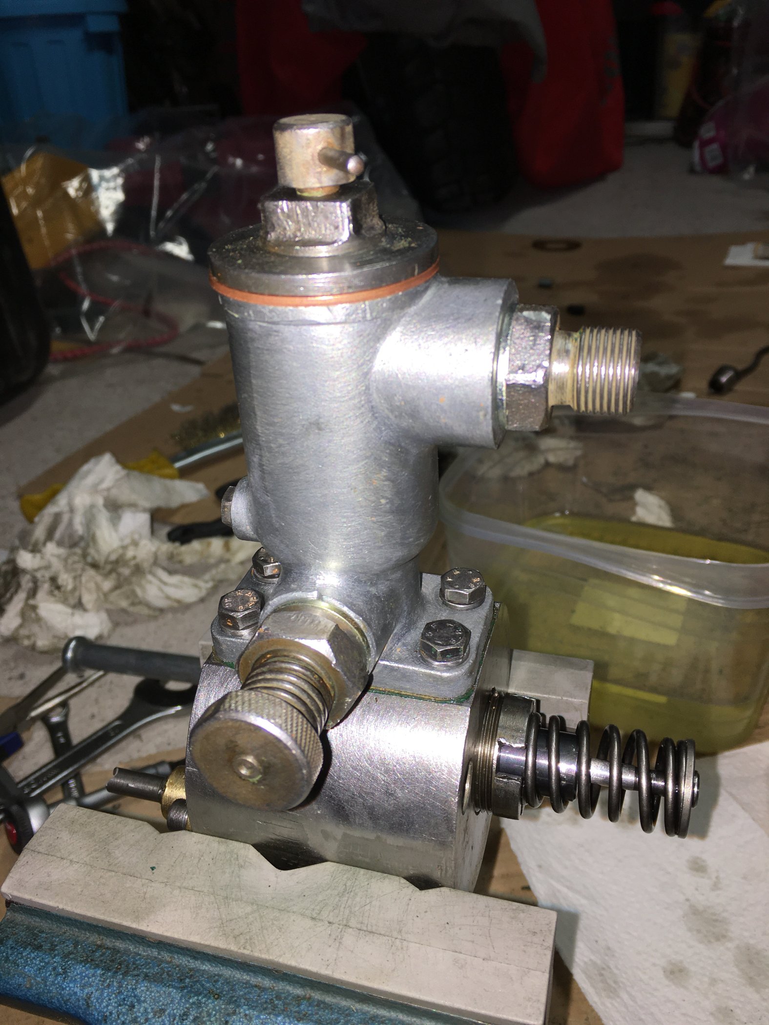

Beim Versuch diesen in Betrieb zu nehmen musste ich leider Feststellen, dass das Filtergehäuse der Einspritzpumpe defekt ist.
Nun wollte ich fragen, ob vielleicht jemand ein solches Gehäuse abzugeben hat, oder vielleicht auch eine defekte Pumpe als Teileträger.
Es handelt sich um eine Natter Einspritzpumpe, welche bei Güldner GL und GW Motoren verbaut wurde.
Anbei ein Bild eines solchen Filtergehäuses und einer Eimspritzpumpe. Ich hoffe mir kann jemand weiterhelfen
Vielen Dank im Voraus
Mit freundlichen Grüßen
Marcel S.
Marcel S.

Re: Güldner Verdampfer Einspritzpumpen Filtergehäuße
Hallo Philip,
das Gehäuse hat einen ordentlichen Riss wie auf folgenden dem Bild zu erkennen. Mfg
Marcel S.
Marcel S.
Hallo Marcel,
ist das Stahl- oder Aluminiumguss? Sieht der Farbe nach, nach Aluminium aus.
Viele Grüße
Philipp
Viele Grüße
Philipp
Mitglied in der Interessengemeinschaft historische Motoren Deutschland
- Celler17
- Beiträge: 215
- Registriert: Do 14. Sep 2017, 21:16
- Meine Motoren: Ich besitze einen Deutz MA 608, einen Güldner GW 8 mit 8 PS und nur einem Schwungrad, einen Güldner GK mit 4 PS, einen Farymann LE, eine Quelle Pumpe mit einem Sachs Stamo 30, einen Deutz MAH 916, einen Deutz MAH 711, einen Farymann K, einen Farymann KS, einen zweiten GW 8, einen Güldner GL 8, einen dritten GW 8, einen Güldner GL 10, einen Güldner LKA, einen Güldner GW 10, eine Bachert TS 8/8 mit VW Typ 122 Industriemotor, und einen Güldner GW 14.
- Wohnort: 64832 Babenhausen
ist Aluguss...
Mfg
Marcel S.
ist Aluguss...
Mfg
Marcel S.
