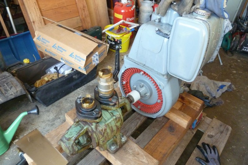

wie sagte schon der Vatti von Meister Röhrich: "Arbeit zieht Arbeit nach sich!". Habe den Hakotrac verkauft und mir an dessen Stelle einen Standmotor (Farymann LKS) zugelegt, angedacht als Antrieb für eine Wasserpumpe oder ggf. auch für einen Generator und als "Männerspielzeug" sowieso.
Wenn er denn nur anspringen würde! Nun, er tut das gelegentlich mal alle paar Tage. Aber nur, wenn ich total durchgeschwitzt und kurz vor'm Umfallen bin...
Nach Prüfung aller mir eingefallen möglichen Ursachen bin ich zu folgender Erkenntnis gekommen: Es kann nur so sein , daß ich schlicht zu blöd bin ...

Bei mir ist nach "Deko loslassen" Ritze, weil der Motor nach Einsetzen der vollen Kompression quasi "gegen eine Wand fährt" und abrupt stehen bleibt.
Ich habe mir in meiner Not was gebastelt, wo ich den Dekohebel in einer Stellung festklemmen kann, so daß sich der Motor noch grad man so durchkurbeln läßt- ist aber wohl nicht im Sinne des Erfinders.

So, habe den Abtriebsflansch abgeschraubt- drunter sieht alles eigentlich ganz manierlich aus (Mutter und Sicherungsblech). Ich habe mal vorsichtig mit einem Montiereisen am Schwungrad gewackelt- ein bissel Luft ist da. Bin mir nur nicht sicher , ob das Schwungrad tatsächlich kippelt oder ob das Zahnflankenspiel ist. Werde mal versuchen, das Schwungrad abzunehmen.
Re: Farymann LKS springt nicht an
Nee, das Schwungrad sitzt bombenfest; das Spiel am Umfang kommt möglicherweise von der Verzahnung her...

habe den Motor heute starten können. Es ist tatsächlich- wie auch von einigen vermutet-eine Frage der richtigen Technik.
Dazu kommt noch, das ich mir - wie man so schön sagt - selber einen gebastelt habe: Beim Nachziehen der Stopfbuchsen der angeschlossenen Kreiselpumpe fehlte wohl das Feingefühl, so daß die etwas schwergängige Pumpe als Bremse gewirkt hat ...
