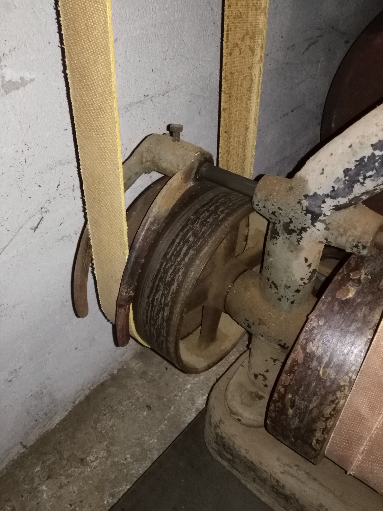

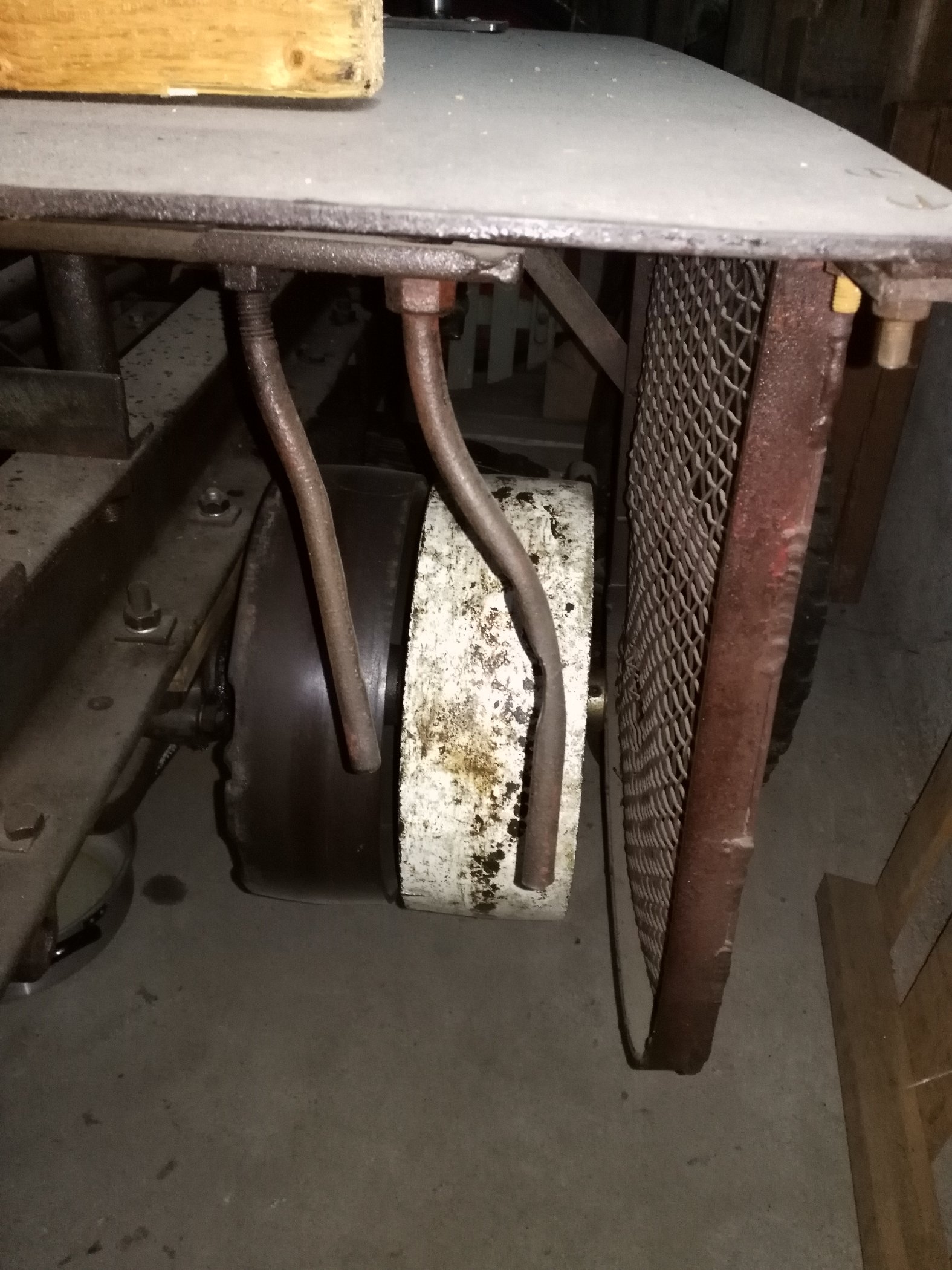

Um die Riemen auf einer Transmission ein und auszukuppeln hat man normalerweise eine Losscheibe montiert.
Also auf einer Welle nebeneinander zwei gleich große Riemenscheiben, wovon eine fest mit der Welle verbunden ist und die Kraft überträgt und einer, die lose und “geschmiert“! auf der Welle läuft.
Dann wurde der Riemen von einer auf die andere Scheibe bewegt um einzukuppeln.

Lässt sich das einfach mit einer "Gabel" realisieren, oder sollte der Schieber eine Rolle mit Rändern sein? Gibt es dazu keinen schönen alten Film der einen Betrieb, Mühle oder sonstiges zeigt damit ich mir ein besseres Bild davon machen kann? Ich habe dazu leider nichts gefunden.

Hier mal Bilder solcher “Kupplungen“
Gruß Christoph
