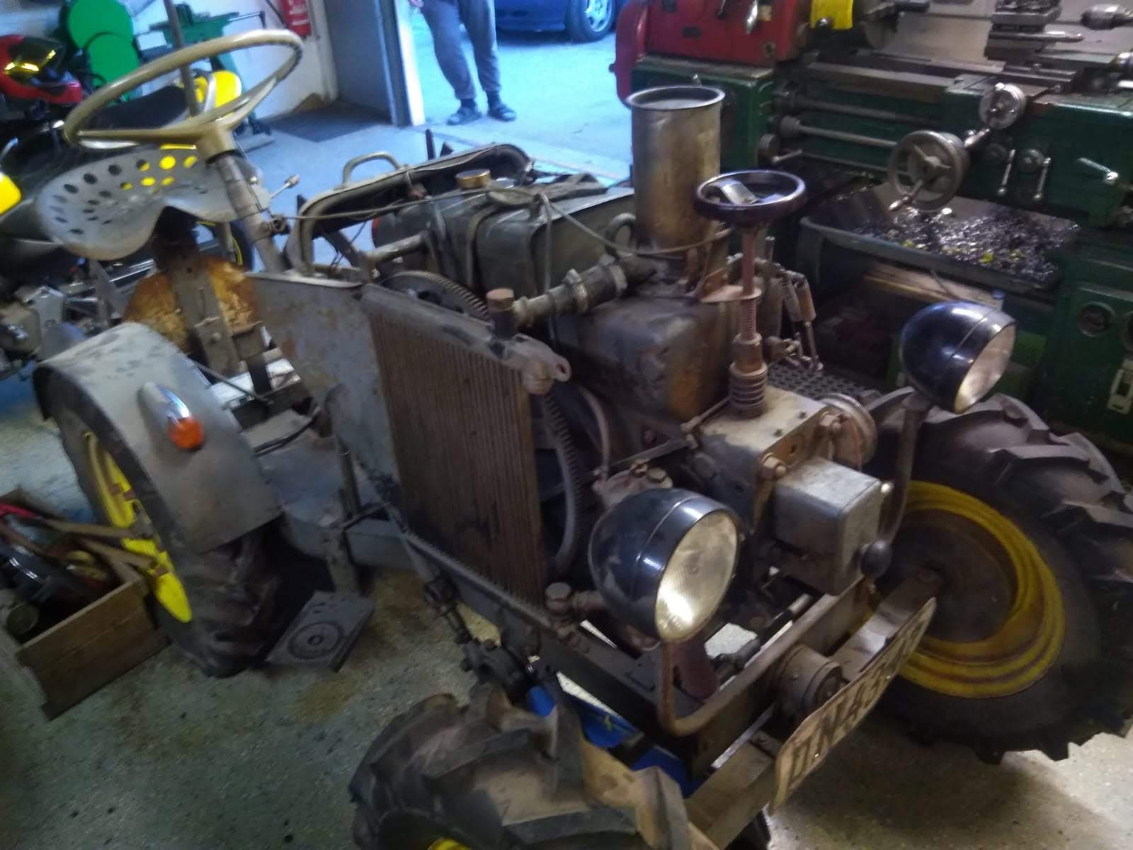

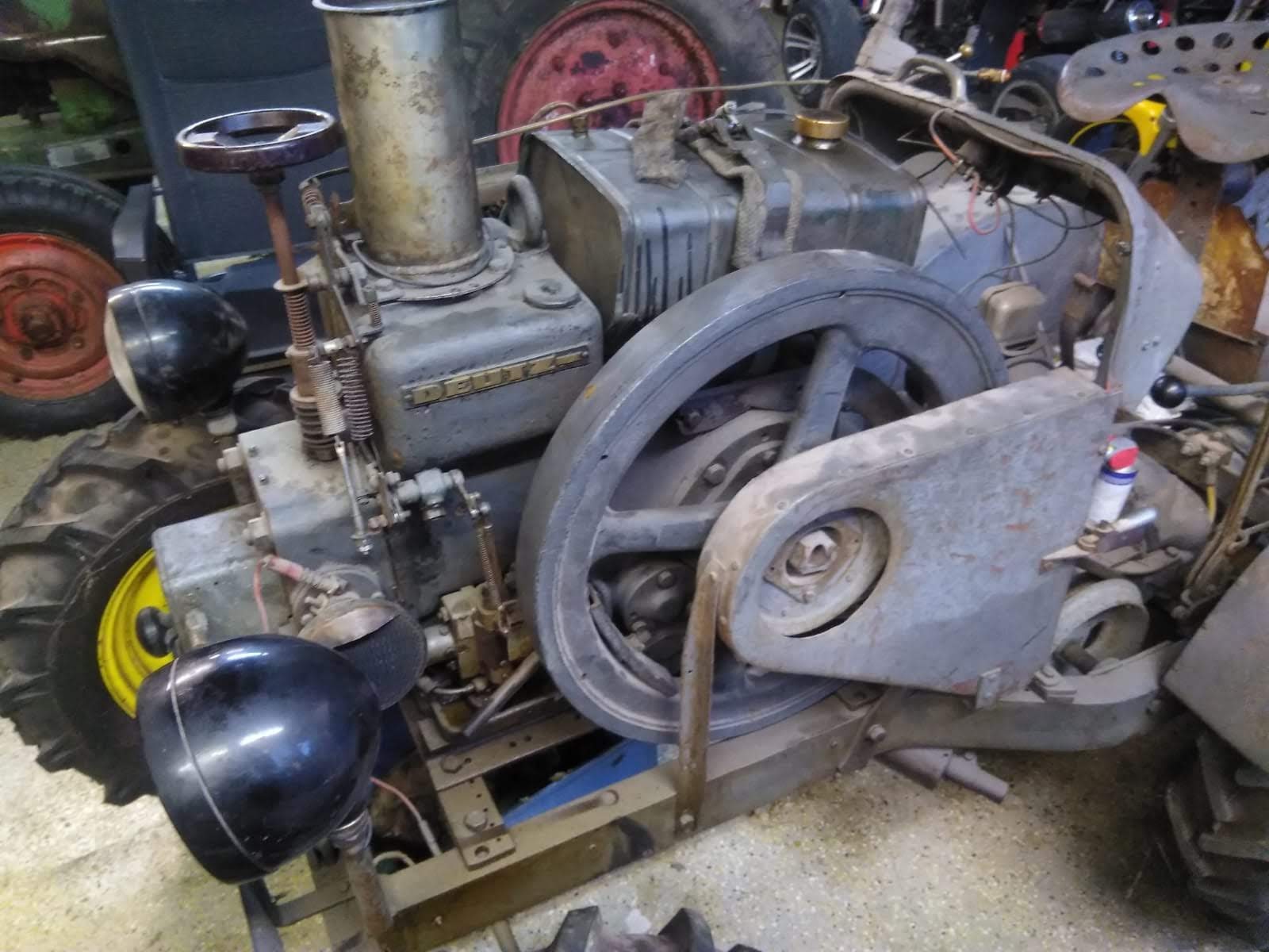

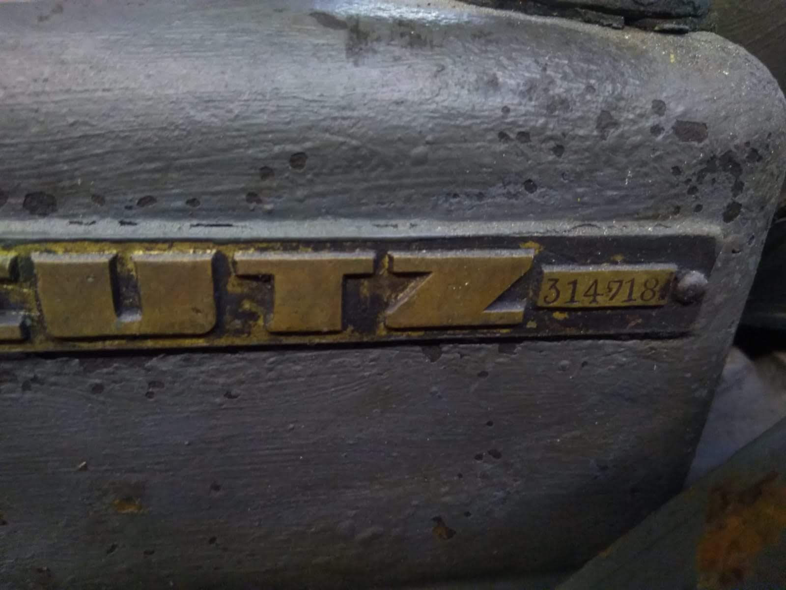

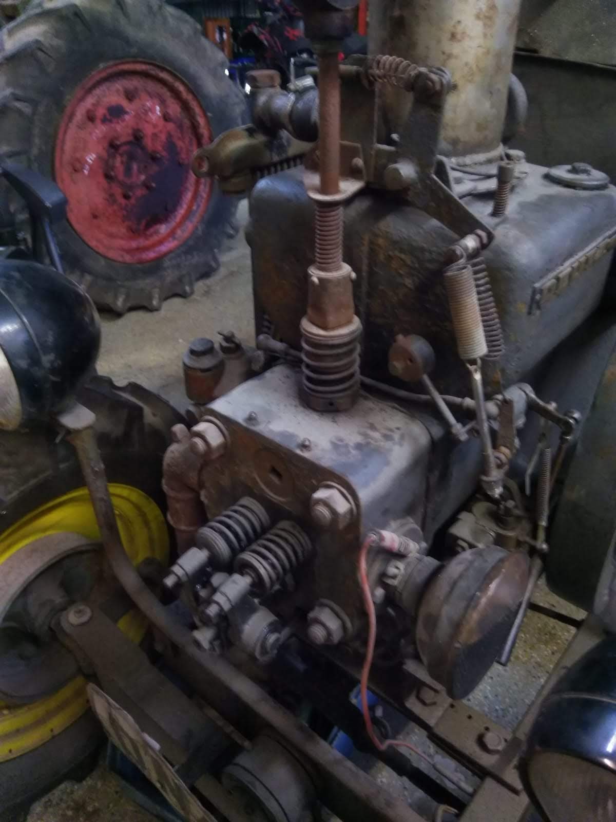

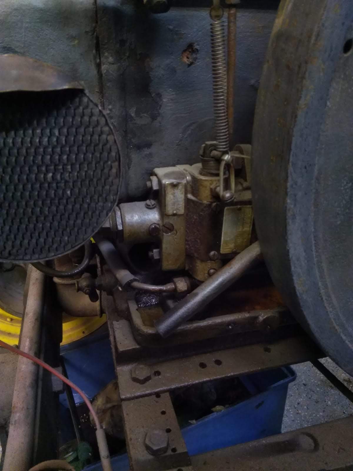

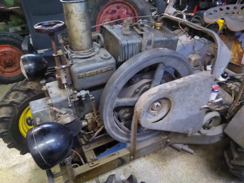

Hallo zusammen
Ich habe mir heute einen Deutz Motor angeschaut der auf einem Eigenbau Traktor montiert ist
Der Motor ist sehr verbastelt läuft aber gar nicht schlecht :D
Vieleicht kann mir ja jemand weiterhelfen
Gruß Marcus
Mitglied der IGHM nr. 165
Beiträge: 1877
Re: Deutz Motor
Der Motor ist tatsächlich sehr verbastelt.
Der Tank, der Wasserkasten mit dem Deutz-Schild und die Schwungräder sind Deutz.
Der Rest ist meiner Ansicht nach ein Güldner GL.
In wie fern die ESP original ist kann ich jetzt so nicht bestimmen.
Der Erbauer hatte in jedem Fall Geschick :!:
Beiträge: 1852
Re: Deutz Motor
Die Einspritzpumpe ist eine L'Orange aus DDR-Zeiten, evtl. von einem Cunewalder LD120 oder 130.

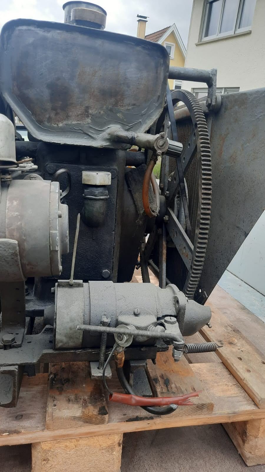

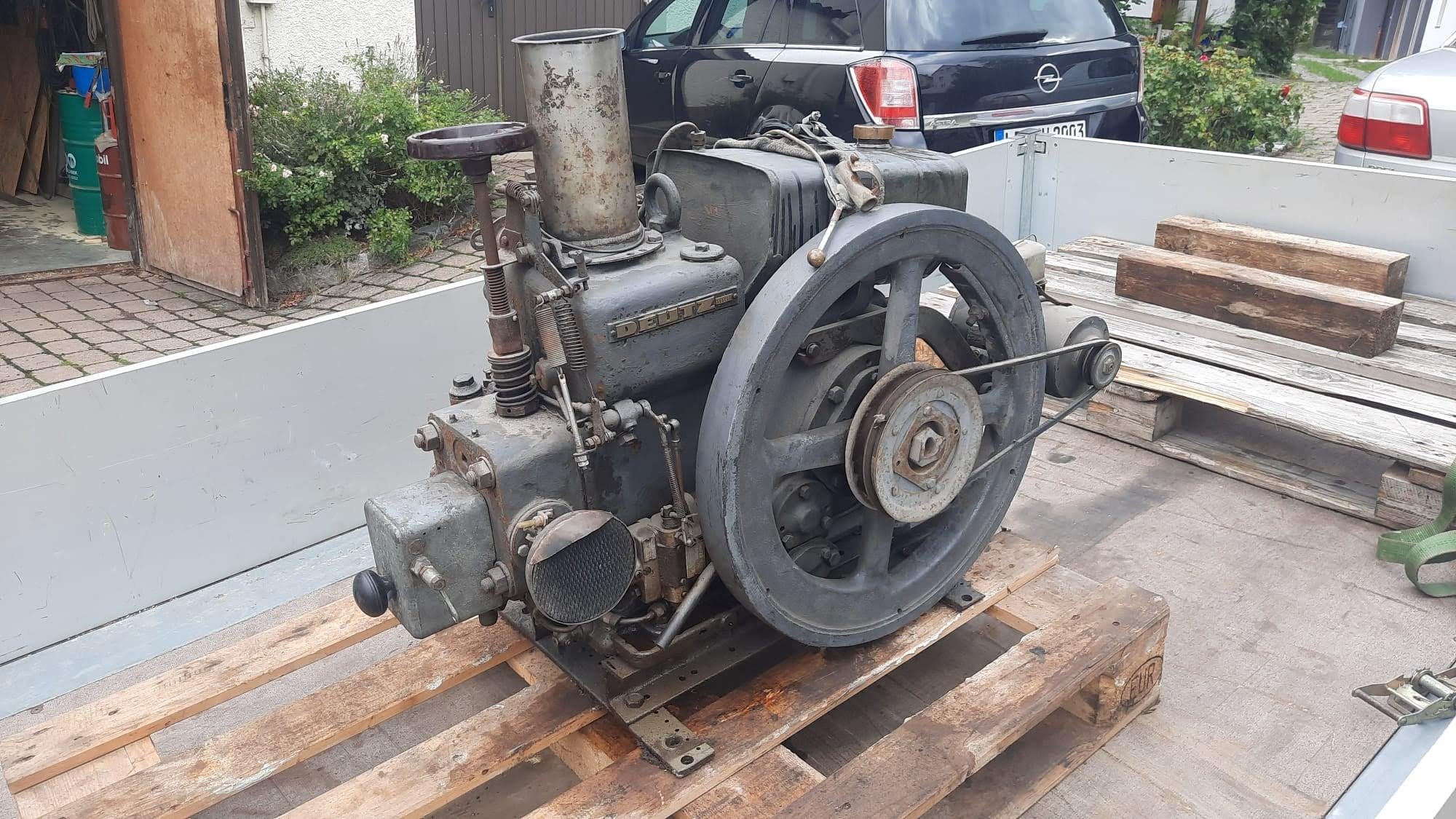

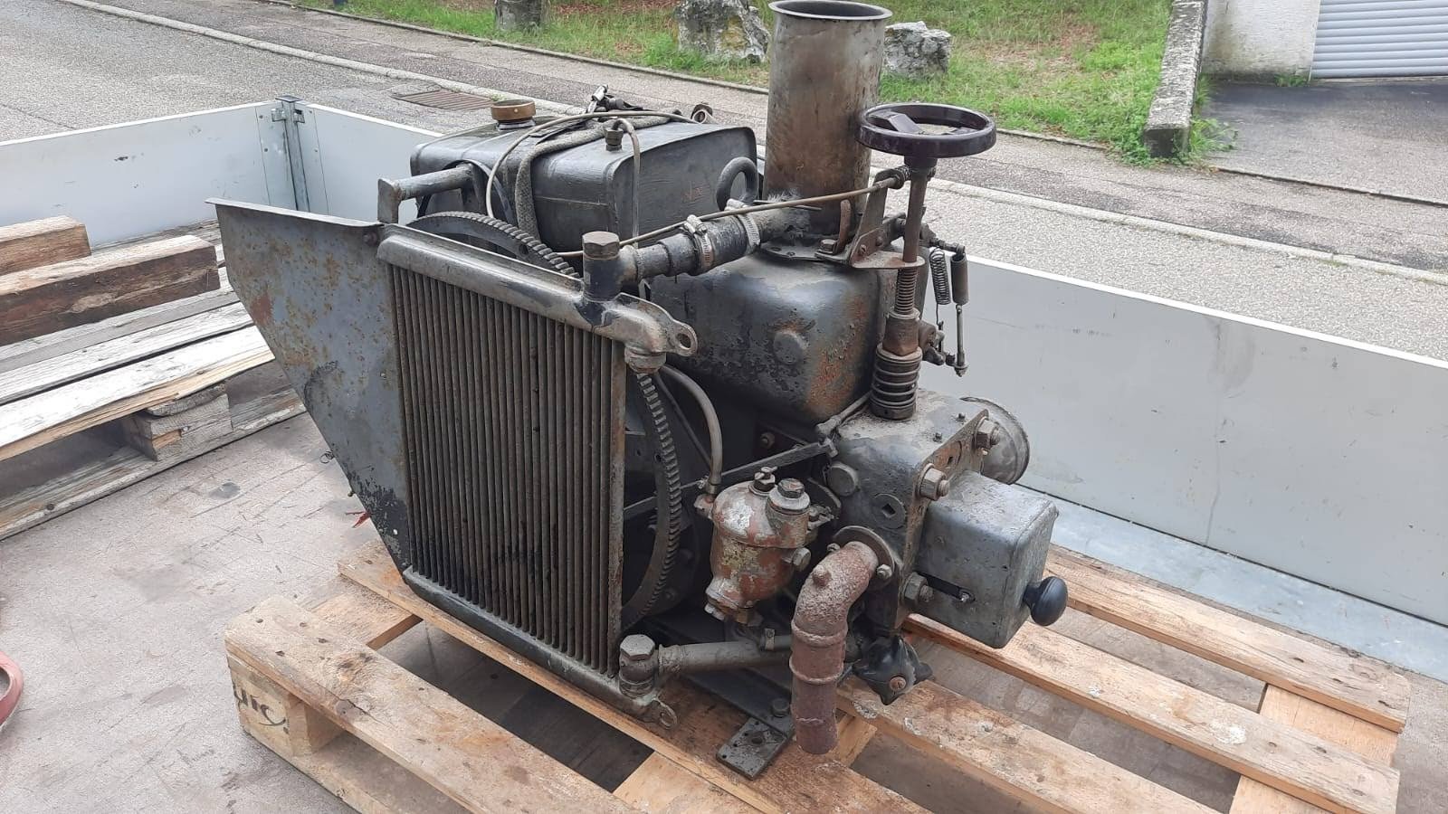

Habe den Motor geholt
Mal schauen was ich draus mache denke ich lasse ihn so wie er ist :D
Weiß jemand was das für ein Typ war ?
Gruß Marcus
jens3150
Beiträge: 60
Registriert: Di 28. Sep 2010, 11:23
Meine Motoren: 4 Deutz F6L614
1 Deutz F4L514
1 Deutz F6L613
1 Demag 15 PS
1 Güldner 2DN
1 Güldner D215
5 Güldner 2DA
Re: Deutz Motor
Beitrag von jens3150 »
storch hat geschrieben: So 2. Okt 2022, 19:04Weiß jemand was das für ein Typ war ?
Das könnte ein Güldner GL 8 gewesen sein. Die größeren GL Motoren hatten den Luftfilter vorne vor dem Zylinderkopf, nicht seitlich.
