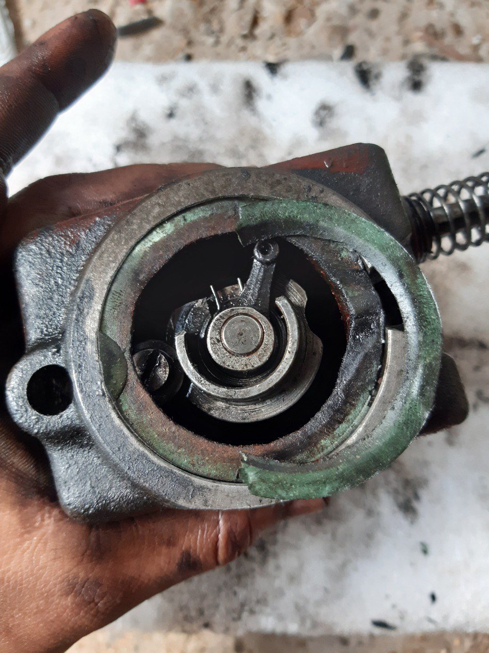

Danke für die Antworten, das ist zwar beruhigend, aber nicht zufriedenstellend. Ich hätte schon gern das der Motor etwas leiser läuft.
Deswegen habe ich die Einspritzpumpe abgebaut und dachte mir ganz nach der Anleitung in diesem Thema lege ich einfach ein zwei mehr Beilagscheiben rein. viewtopic.php?p=48179#p48179
Beim Ersteller dieses Beitrags waren über 7 von den Scheiben verbaut. Bei mir sind es nur zwei, wobei sich eine schon zersetzt hat. Das ist doch schon wenig, oder?

Moin, am besten ist Förderbeginn messen - dann kannst Du den Sollzustand herstellen. Wenn Dir der nicht gefällt, kannst Du mehr drunter legen, solltest dann aber bei Belastung vorsichtig sein.
Die Akustik ist Ansichtssache. Beim Diesel liebe ich den Zündschlag der beim luftgekühlten F1l514 unübertroffen ist. Das ist eine klare Ansage: Ich bin da!!!!
