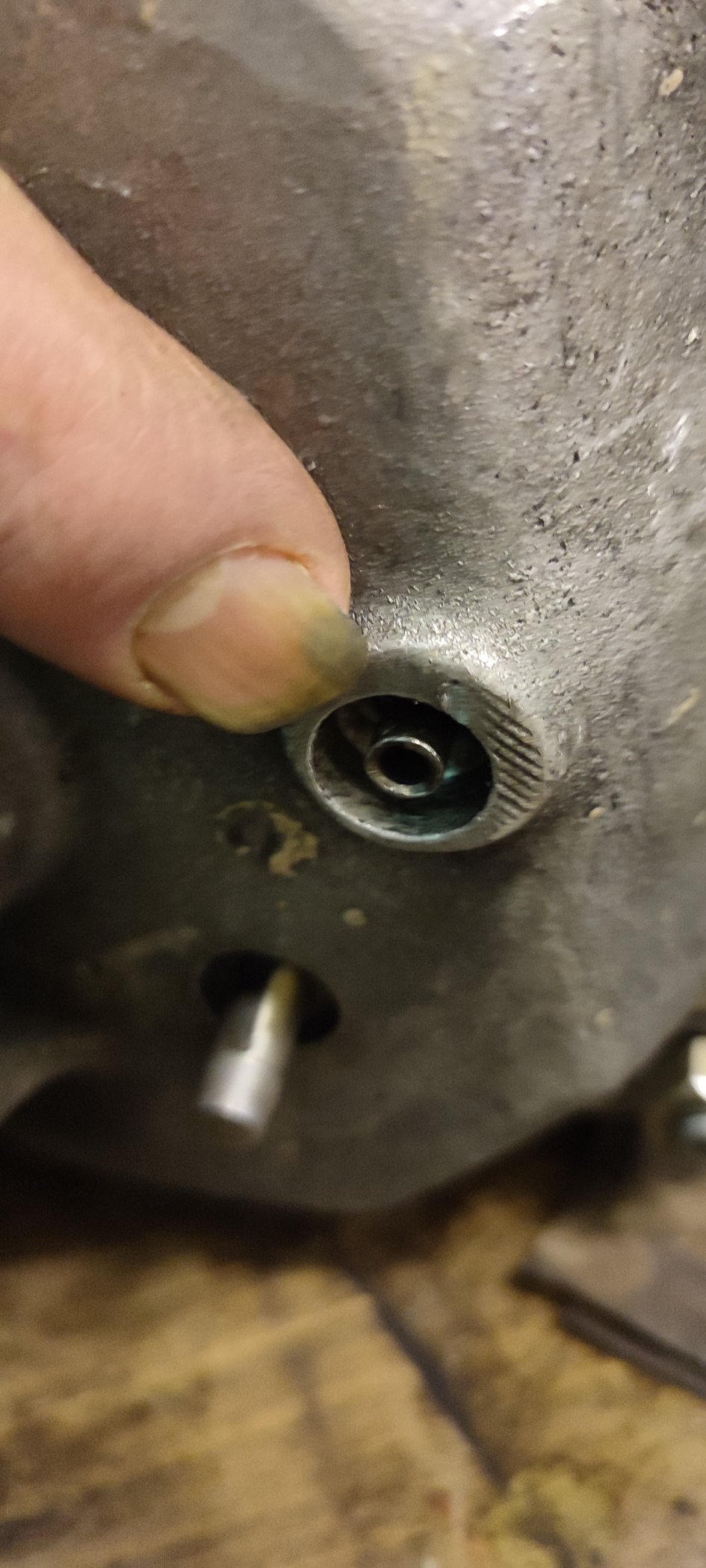

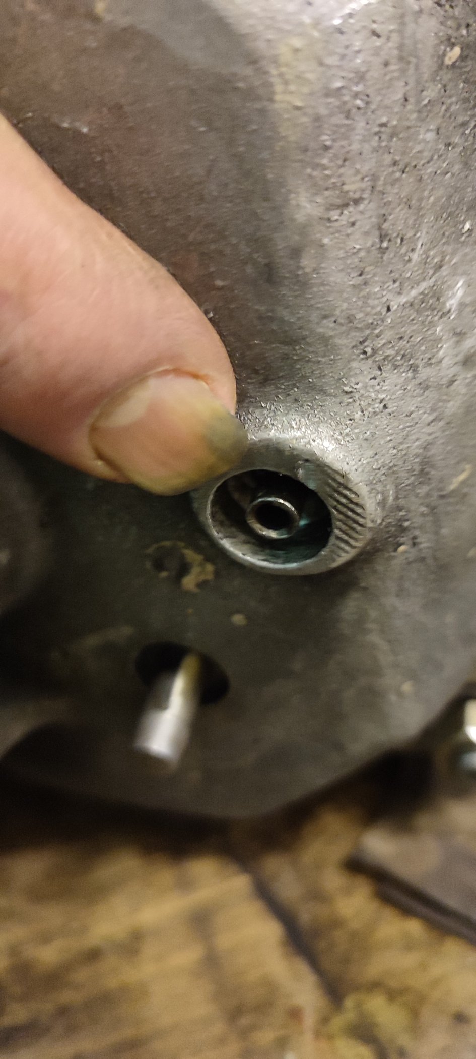

Hallo wir haben Luftaustritt an der der dieselüberlauföffnung.
Der Motor läuft an ,geht aber gleich wieder aus.
Kolben sind neu Sprit kommt.
Kann es sein, dass zwischen pumpe und Kurbel gehäuse noch eine Dichtung kommt ? Vielen Dank für Rat LG

Hallo Wumm,
vermutlich fehlt die Dichtkapppe am Abstellhebel Ersatzteilnummer 664 im Kurbelgehäuse
Für die Kappe gibt es keine Ersatzteilnummer.Liegt vielleicht bei dir im Motor?
So das permanent Spüldruck von dem Kurbelgehäuse in das Reglergehäuse drückt.
Die von dir gezeigte Bohrung hat den Zweck wenn die Einspritzpumpe nicht mehr dicht ist den Kraftstoff nicht ins Öls zu leiten sondern ausserhalb des Motors.
Gruß Eric
Gruß Eric
Re: Junkers 1 HK 65
Hallo Erik, vielen Dank so wie es aussieht wird das wahrscheinlich der Fehler sein ist es vielleicht möglich dass wir mal telefonieren LG
