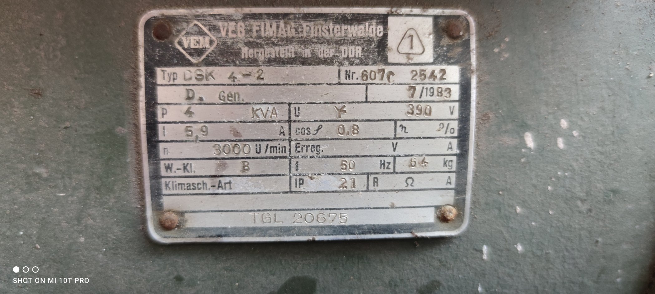

Hallo ich bin ein Freund der alten Technik und habe einen alten vermute El 308 notversorger von meinem Opa erhalten. Bin derzeit daran den Tank zu versiegeln. Und muss nun etwas warten . Den Vergaser habe ich mir schon vorgenommen und sauber gemacht. Nun ist folgendes Problem . Er springt an und läuft. Aber er bringt keinen Strom woran könnte es den liegen ? Oder gibt es vielleicht noch Schaltpläne für so etwas ?
Das ist das Türenschild vom Motor

...es liegt wie bei fast allen Generatoren bei diesem Fehler daran, das der remanente Restmagnetismus aus dem Anker über die Jahre verschwunden ist.
Die Generatorschaltung entspricht dem, was hier:
https://www.tiffe.de/Robotron/misc/Nots ... 5_4kVA.pdf
als Drehstrom-Konstantspannungsgenerator abgebildet ist.
Ich habe da ein Bisschen was über diese Fimag Generatoren gesammelt, guck einfach was in
https://www.tiffe.de/Robotron/misc/Notstrom/
so herum liegt.
Du mußt den Generator mit einer Batterie mal kurz anfüttern, in dem Du diese mal kurz an die Schleifringanschlüsse
des Ankers legst (beliebige 2). Damit baust Du im Anker ein Magnetfeld auf, das auch nach abschalten geringfügig
erhalten bleibt und dann dazu führt, das sich das Ganze wieder "aufschaukelt".
