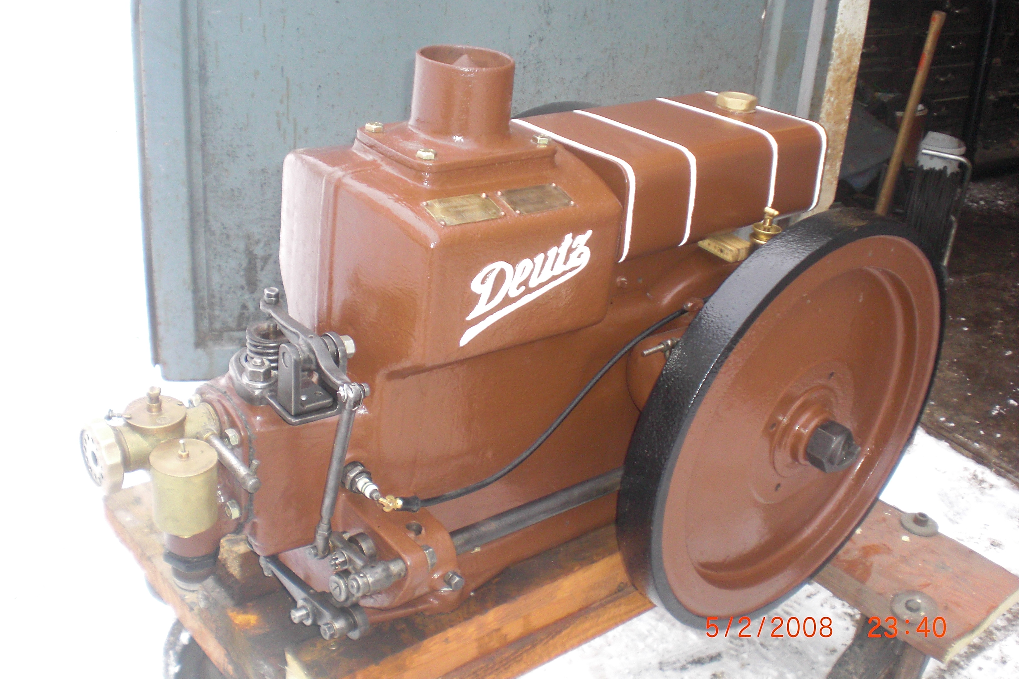

Hallo Zusammen,
wollte euch mal mein aktuelles Projekt vorstellen:
Deutz MA 216 aus 1925 mit Lichtschwungrädern.
Er hat schonmal bei einem Probelauf gelaufen, die Feineinstellungen werden dann noch gemacht.
Zuerst muss ich aber noch das Gestänge vom Regler zum Vergaser machen, eine neue Zündkerze einbauen, den Tank befestigen, die Spritleitung verlegen und einen Schwimmer basteln. Nun noch eine Frage: was kann man denn als Ersatz für den originalen Schwimmer benutzten? Geht ein Korken o.ä.?
Achso, falls ihr euch wundert, das Datum und die Uhrzeit auf den Bildern stimmt nicht :lol:
Viele Grüße
Jannick

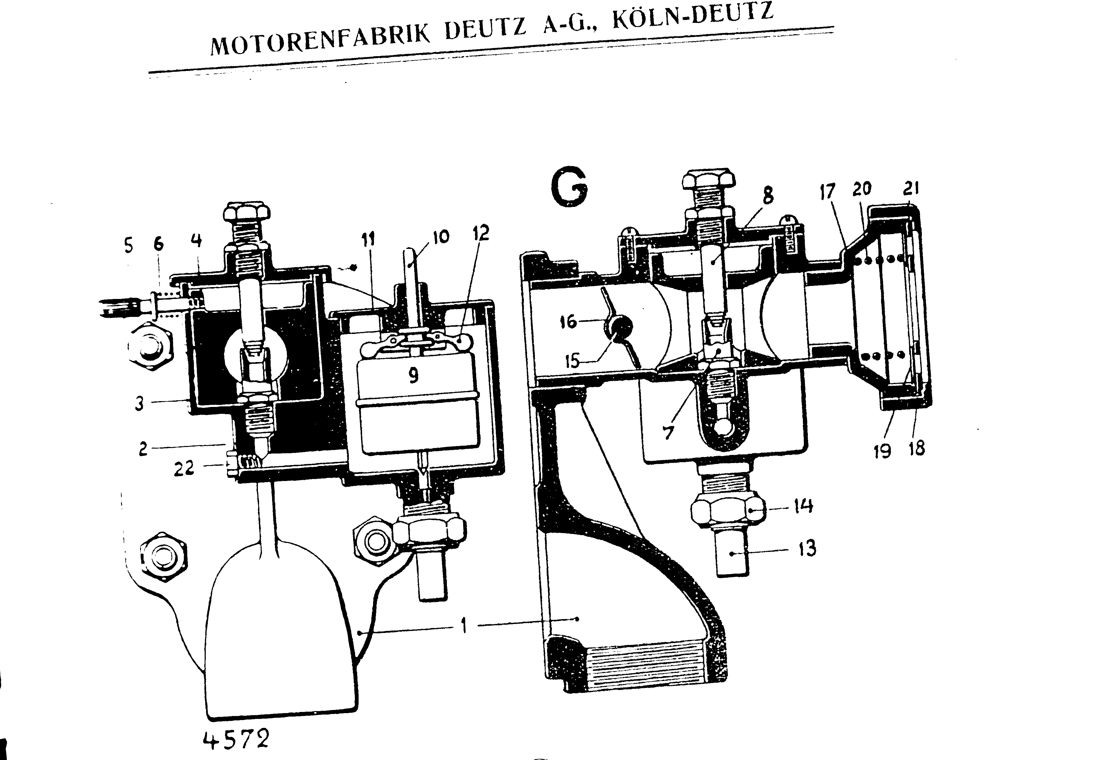

... und einen Schwimmer basteln. Nun noch eine Frage: was kann man denn als Ersatz für den originalen Schwimmer benutzten? Geht ein Korken o.ä.?
Ja, ein Korken funktioniert, nimm wenn Du bekommst aber einen aus gewachsenem Material, der bröselt mit Sicherheit nicht und wenn die Anzeigestange ein Gewinde dran hat, kannst Du das da einfach einschrauben. Nimm für alle Metallteile am Schwimmer Messing, da hast Du später dann wenig Ärger mit "Gammel".
Wenn Du mir die Origimalgröße von dem Teil sagst und ein Foto hast, könnte ich Dir auch einen neuen aus 0,3er Messingblech löten.
Grüße Dietrich

Hallo Dietrich,
das wäre natürlich ne super Sache! Ein Bild habe ich, nur keine Maße.. aber vielleicht kann ja mal jemand zuhause nachmessen ;)
Der Schwimmer ist Nr. 9.

danke für das Bild, ist schon gespeichert. Das ist "Juwelierarbeit" ;) ;) ;)
Leider ist es oft so, dass die Bilder in den BA etwas unmaßstäblich sind, deshalb brauche ich Durchmesser des Körpers, dessen Höhe und den Durchmesser des Mittenrohres (für die Schwimmerventilnadel) und ganz wichtig - das Gewicht (grammgenau, sonst ist das Kraftstoffniveau zu hoch).
Grüße Dietrich

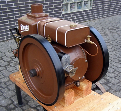

hab jetzt den Tank drauf und die Spritleitung ist auch dran. Ein schwimmer fehlt mir leider immernoch.. :(
Hab eine Handkarre gebaut, worauf ich den Motor jetzt gesetzt habe. Hintendrauf habe ich noch Platz gelassen, da kommt eine Lichtmaschine drauf, die an eine Batterie angeschlossen wird, an die Batterie kommt ein Spannungswandler und ich habe ganz normal 230 V. Etwas kompliziert aber sollte Funktionieren :)
Viele Grüße
Jannick
