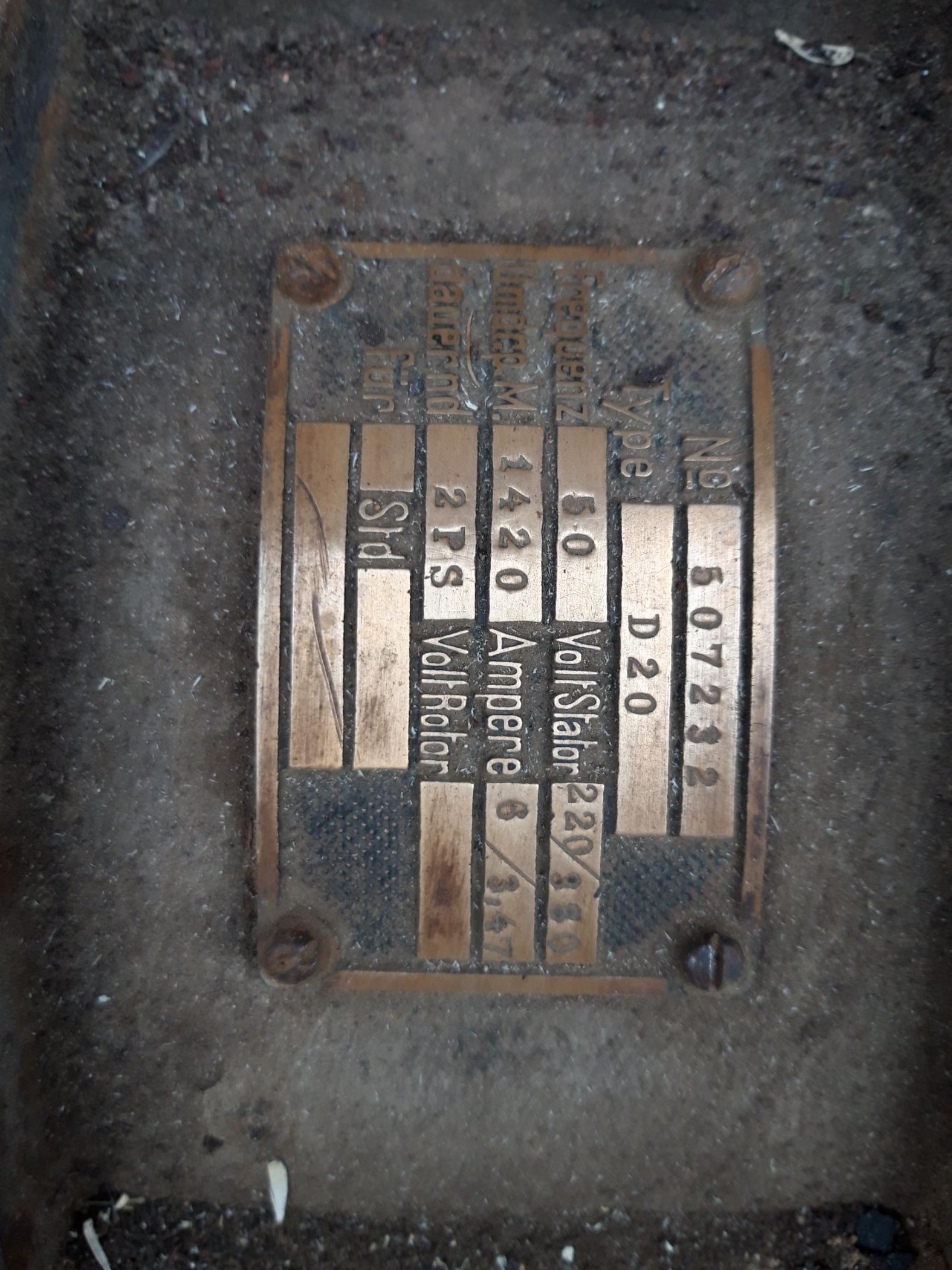

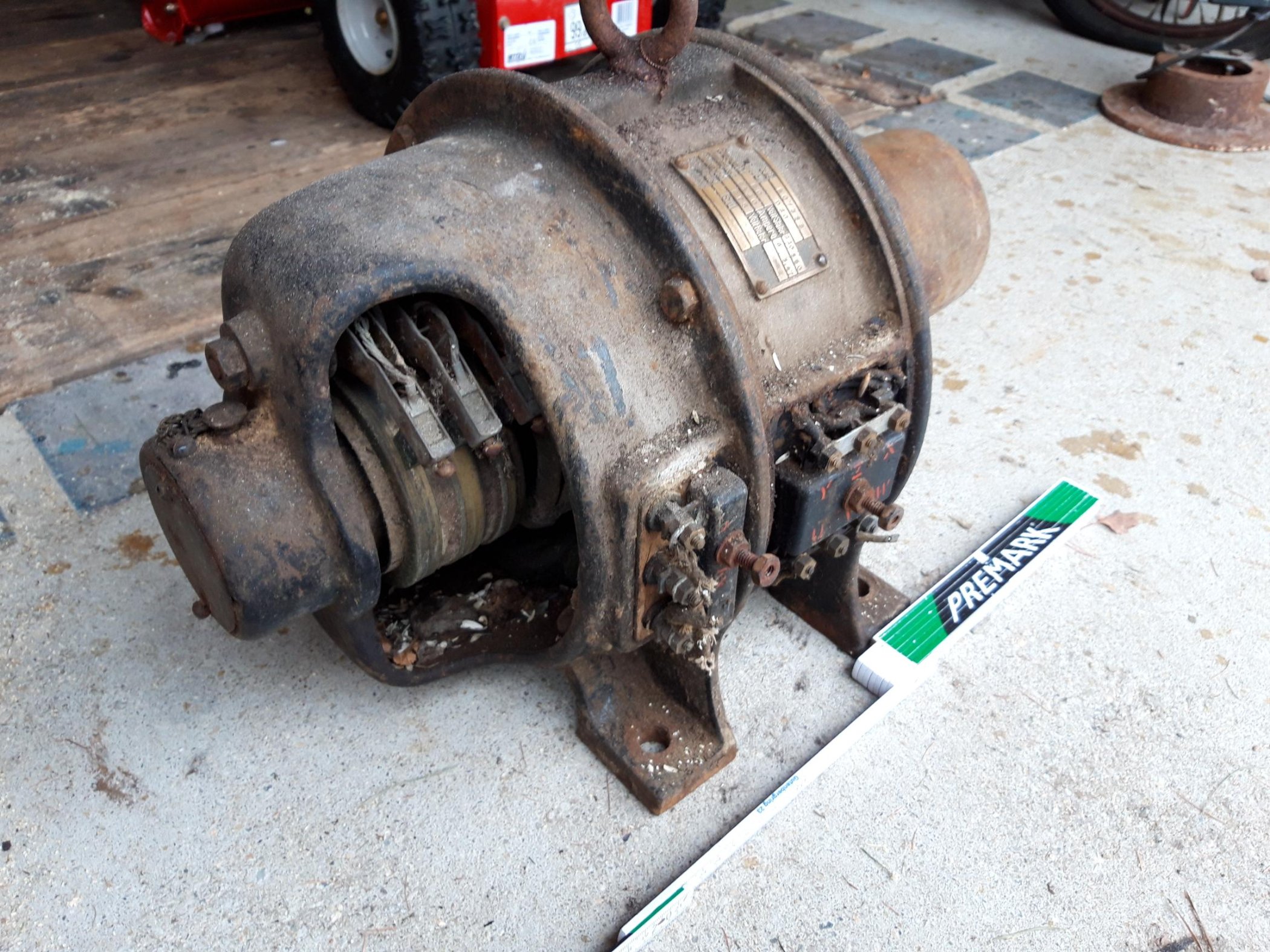

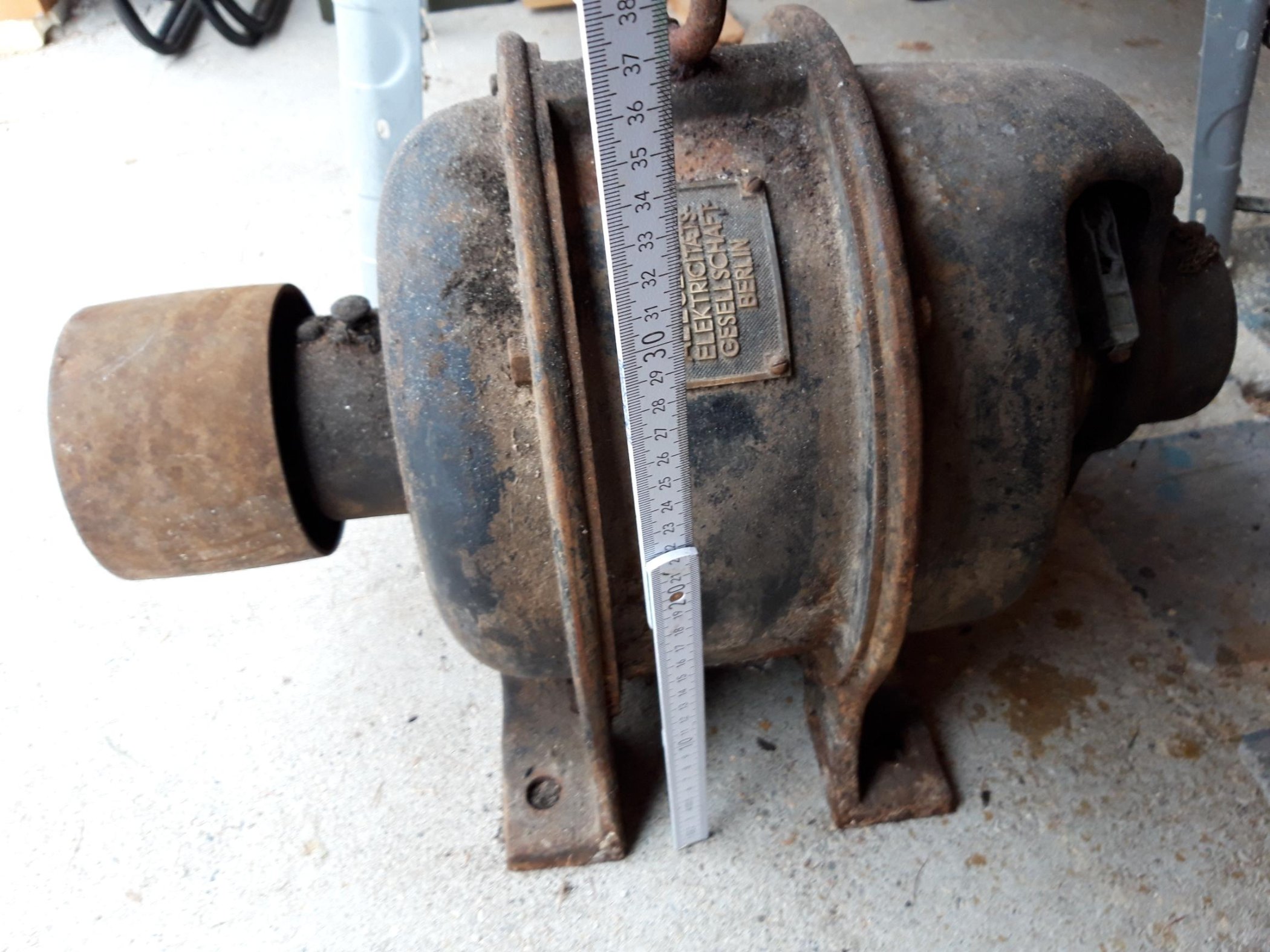

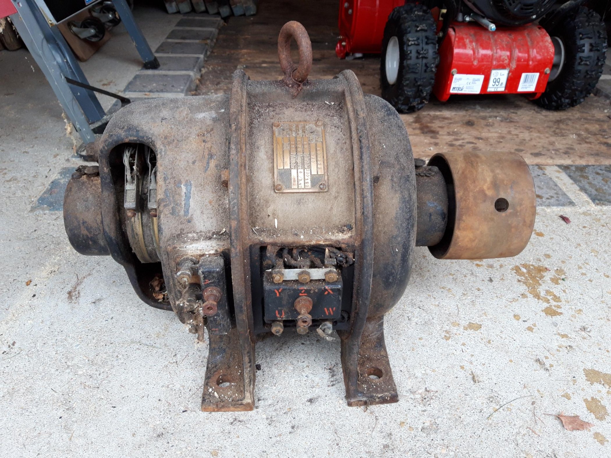

Verkaufe einen alten Schleifringmotor von AEG. Auch als Generator geeignet.
Daten Siehe Typenschild. Gewicht ca. 80kg.
