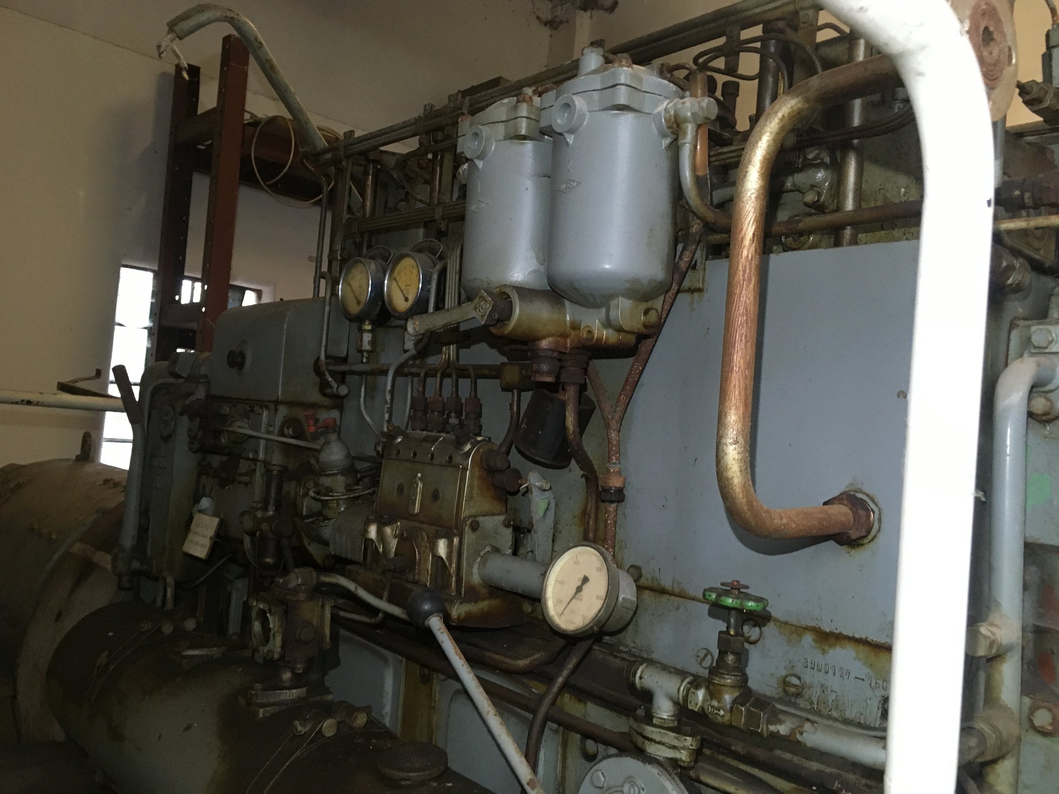

Hier mal ein paar Fotos.

Da steht ja auch auf dem Schild " Gashahn bei Stillstand des Motor sofort schließen ". Also kommt das wohl hin mit dem Gasbetrieb als Zündstrahlmotor. Steht da noch ein zweiter Generator daneben ? Wo findet man sowas noch ?

Moin,
ja dieses Schild hat mich auch schon irgendwie darauf schließen lassen, aber so ein Motor lief mir bis dato nicht über dem Weg.
Wo man soetwas findet, wie schon geschrieben im Wasserwerk, insgesamt sind es drei Motoren, die ich dort bekommen habe, vor einigen Jahren schon eine Dampfmaschine von 1884 abgebaut.
