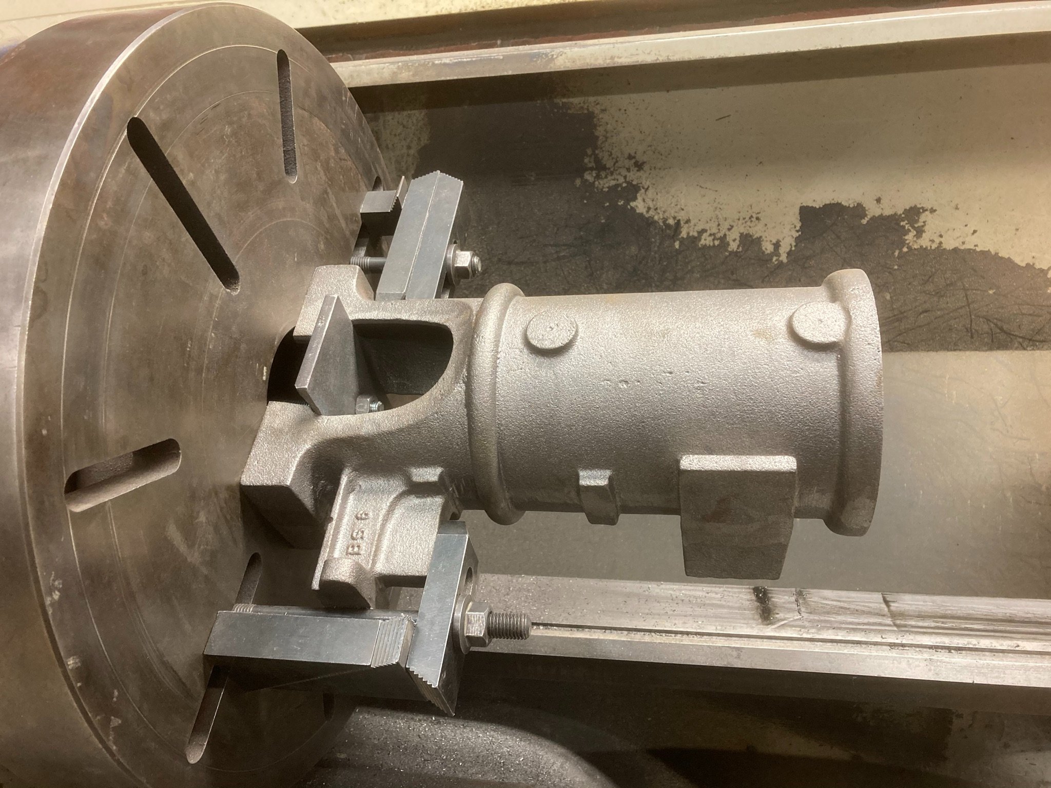

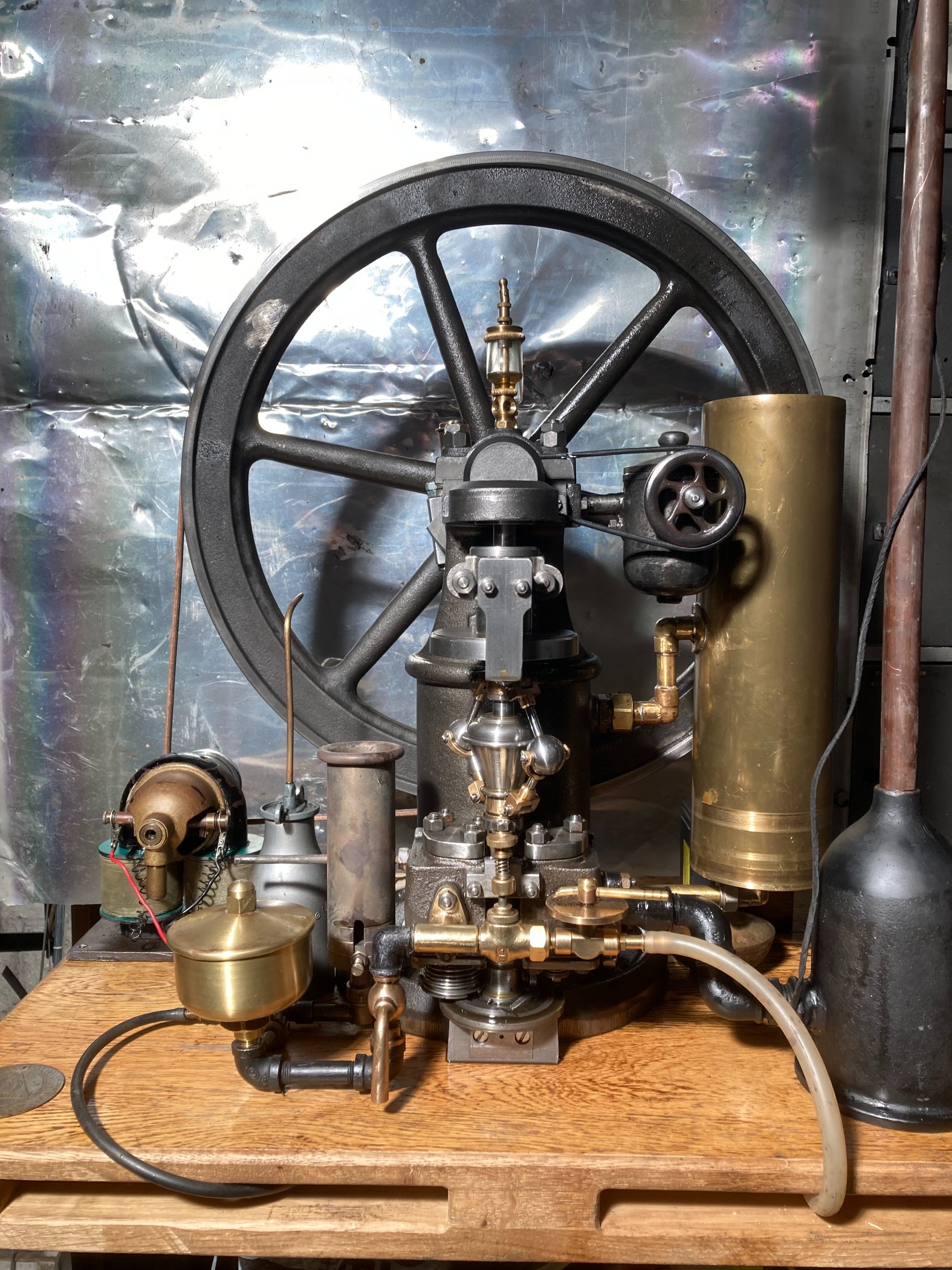

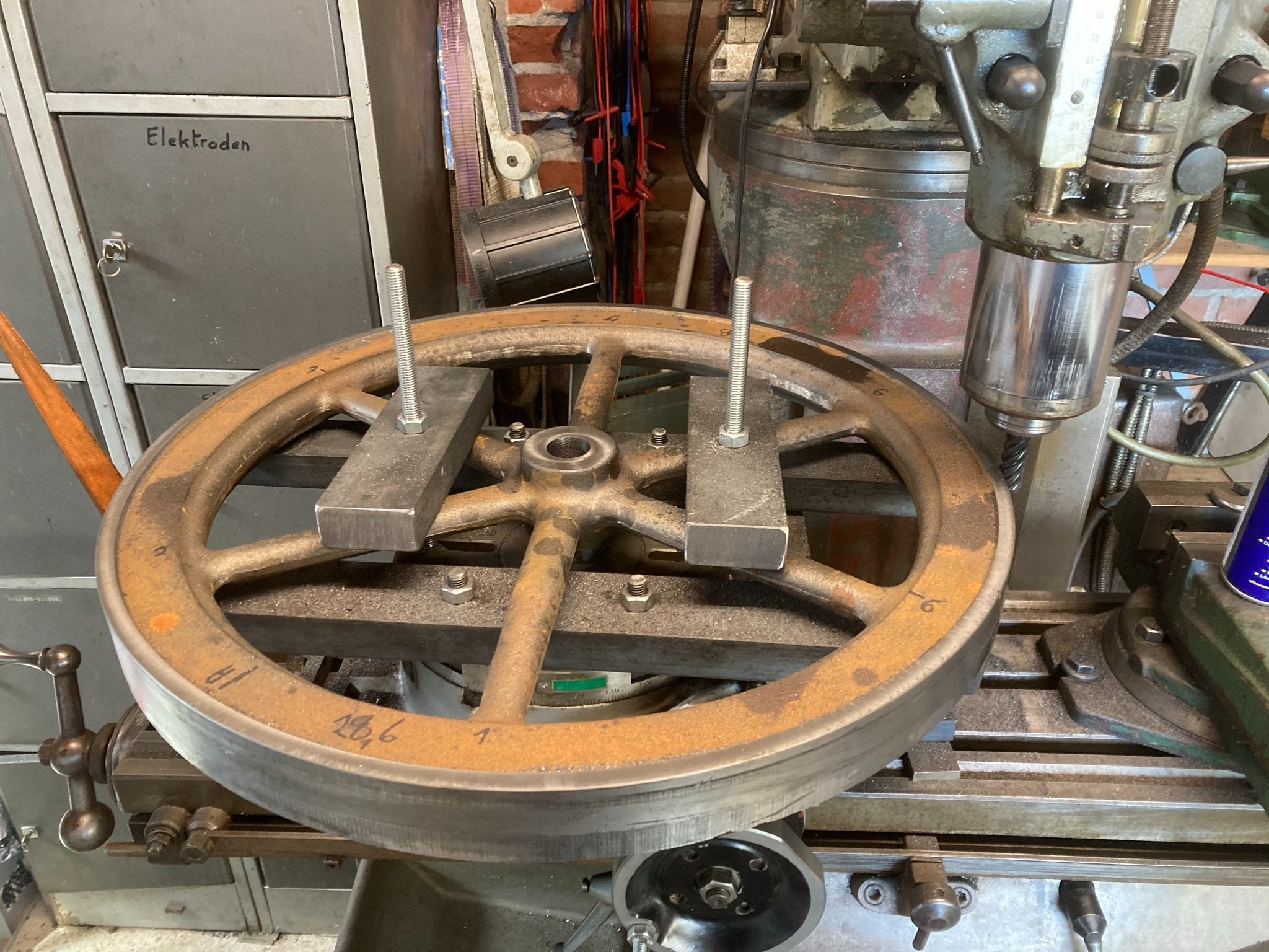

Mein Winterprojekt ist fast fertig, Es war ein Projekt mit einigen Fallstricken und Herausforderungen, aber ich hatte Erfolg Sie können es sehen unter: https://www.youtube.com/watch?v=GGHjkvT ... RikLemmens
Viel Spaß beim Anschauen.
Rik

ein schönes Modell und sicher einer der elegantesten Tauchkolbenmotore den es gab. Einer meiner Favoriten,die Zeichnungen liegen bei mir auch schon einige Jahre in der Werkstatt.
Was hat dein Motor für eine Zylinderbohrung und wo hast du die Gußteile her?

Re: Model Gasmotor Dürkopp
Lieber Klaus.
Seit anderthalb Jahr Arbeite ich nicht mehr, die Arbeit hat viel Zeit gekostet, aber inzwischen läuft mir wieder die zeit davon.
Die Gussteilen waren Einzelstücke, die speziell für mich angefertigt wurden.
Der Kolben sollte 70 mm sein, ich habe Ihm 60 mm gemacht, dadurch läuft der Motor viel leiser.
