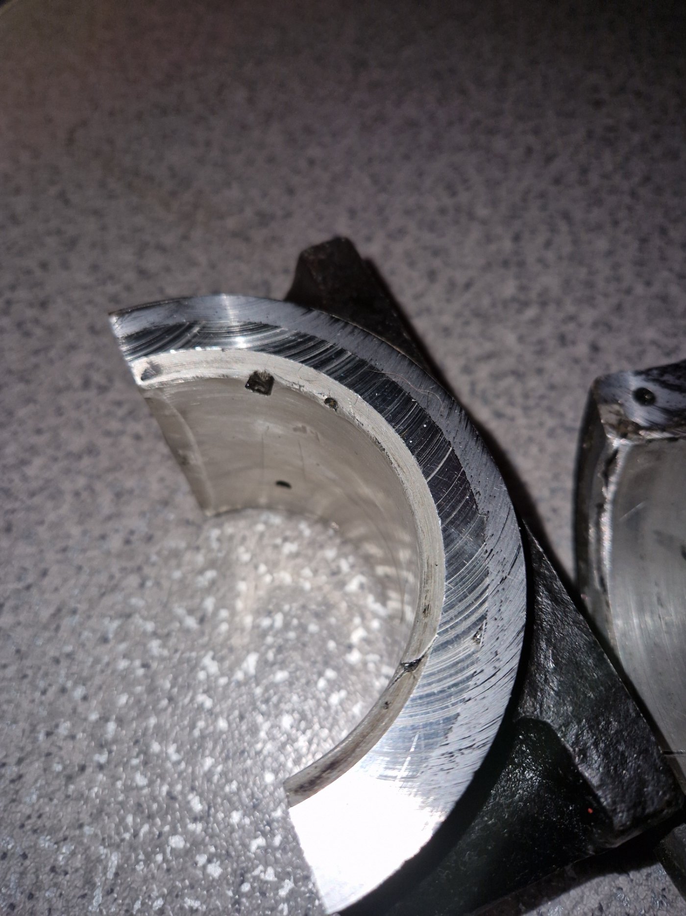

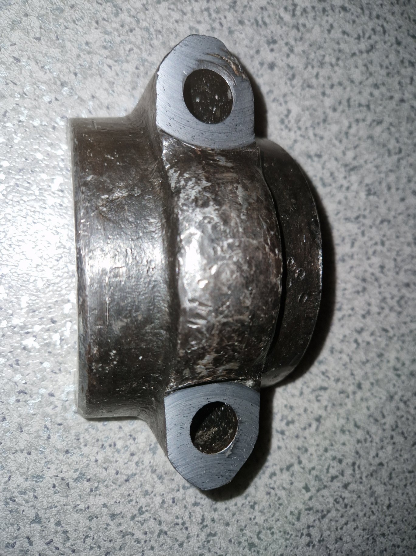

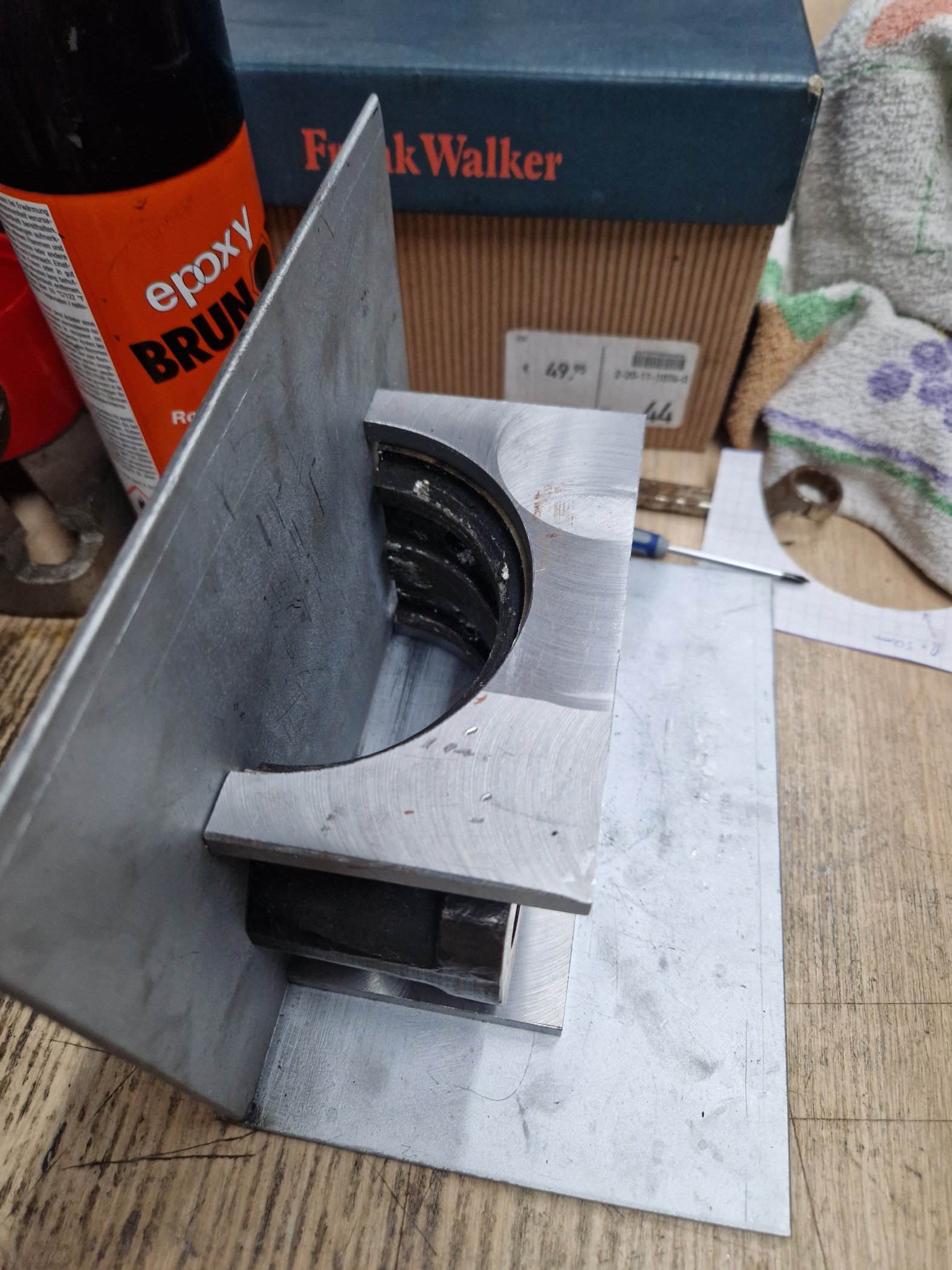

So, heut war der start des Pleullagers. Wegen des Axialspiels von 4mm musste ich hier was machen. Zunächst habe ich probiert es mit axialen Anlaufscheiben zu machen da ich das Lager nicht neu augießen wollte. Die Hauplager waren nicht das Problem im nachhinein, da es nur Buchsen sind die an einer Drehbank recht einfach gemacht werden konnten. Mit geteilten Lagern hatte ich meine bedenken. Nach ordentlicher Planung habe ich das Lager vermessen und ein bisschen nachbearbeitet, nach dem Motto so viel nötig so wenig wie möglich, um es später so spannen zu können, dass ich gute Referenzflächen habe um eine Paralellität von großen und kleinen Pleullauge zu gewährleisten.
Als nächstes schmelze ich das alte Material aus und bereiten den Formenbau vor. Bilder davon werden folgen.
Ich mache geteilte Lager das erste mal. wenn jemand schon Erfahrung und Tipps und Tricks hat sage ich nicht nein :D

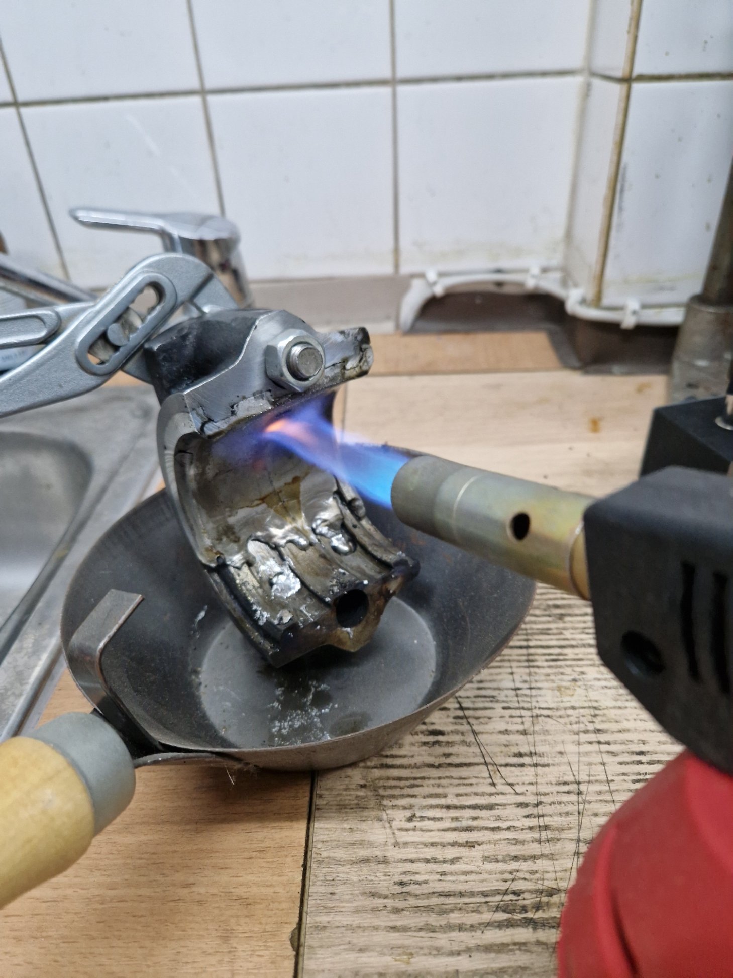

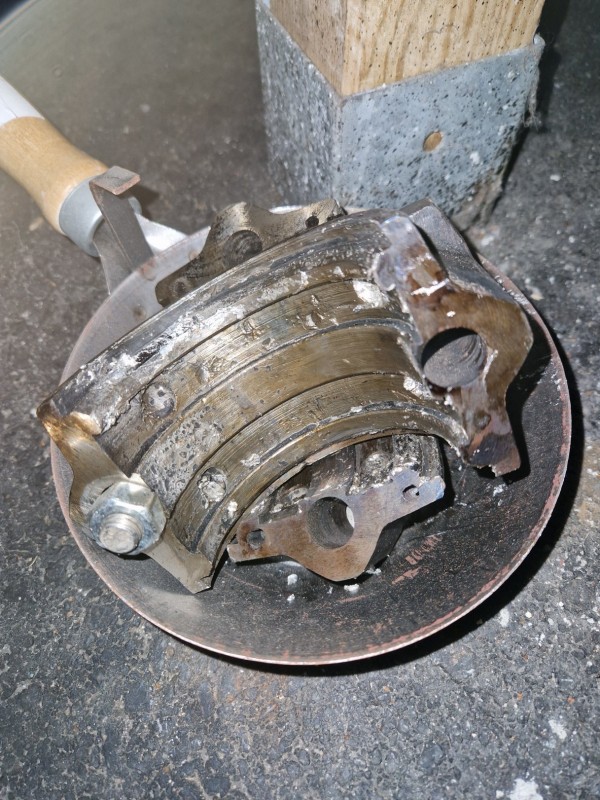

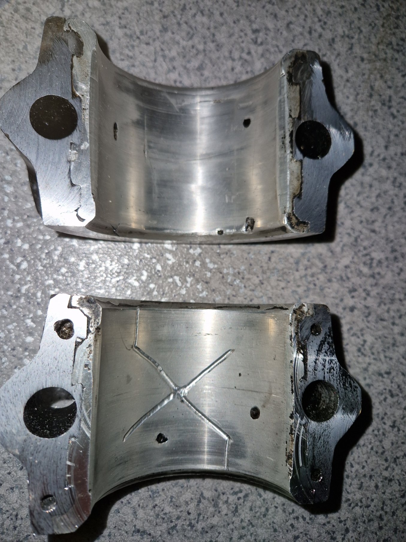

so heute ging es weiter.

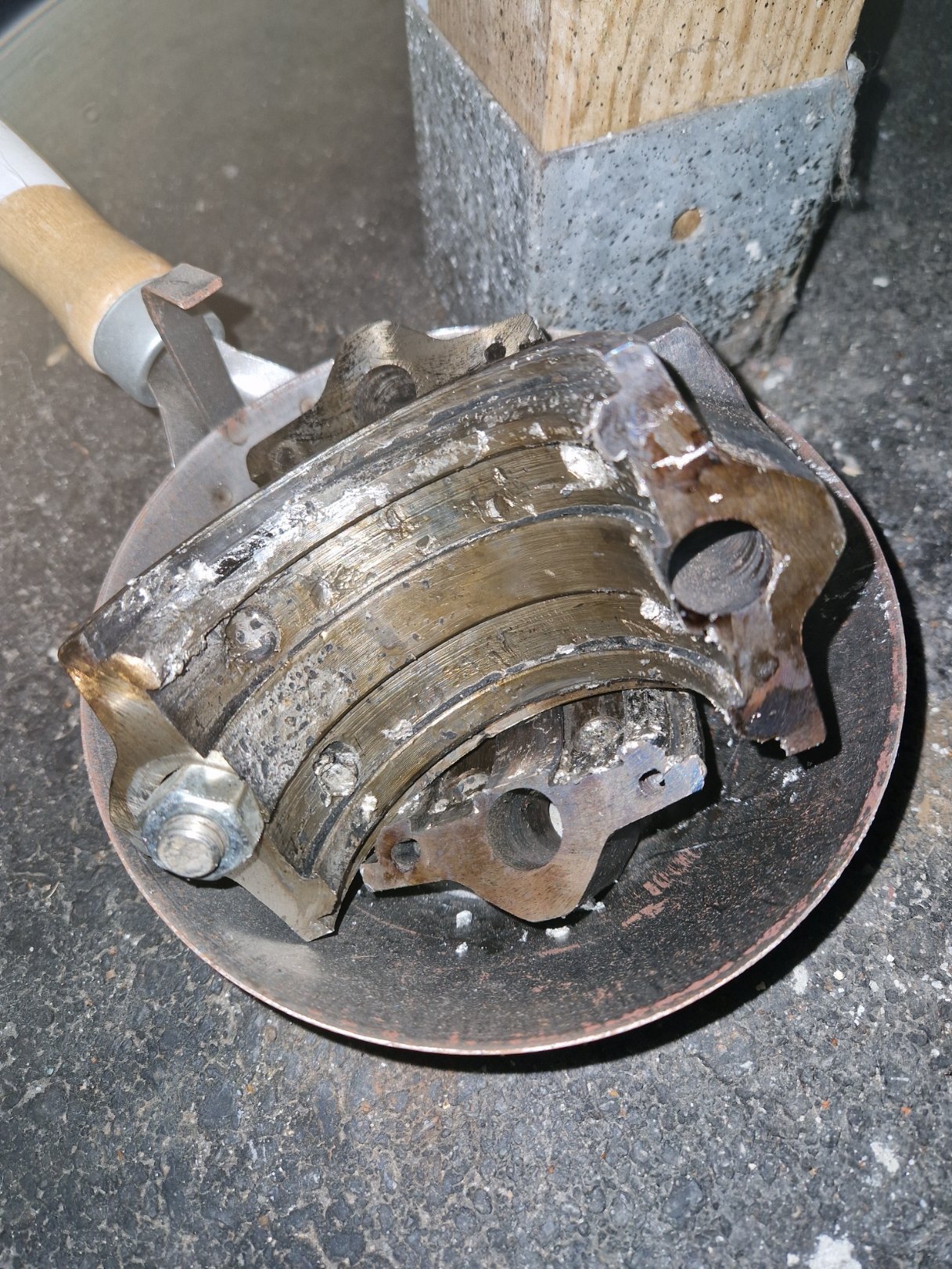

das alte weißmetall ausgeschmolzen.
als nächstes folgt dann der formenbau
an der stelle hätte ich eine Frage an euch: original ist ja bei den pleullagerhälften ein blechpaket drin. war bei mir auch.
das ist ja zum verschleißausgleich und nachschaben gedacht. da der bei vlt 4h im jahr laufen wird stell ich mir die frage ob es sich überhaupt auszahlt das mit reinzubauen oder ob ich wegen der geringen betriebsstunden die lagerschalen gleich stoß an stoß ausspindeln sollte :?:

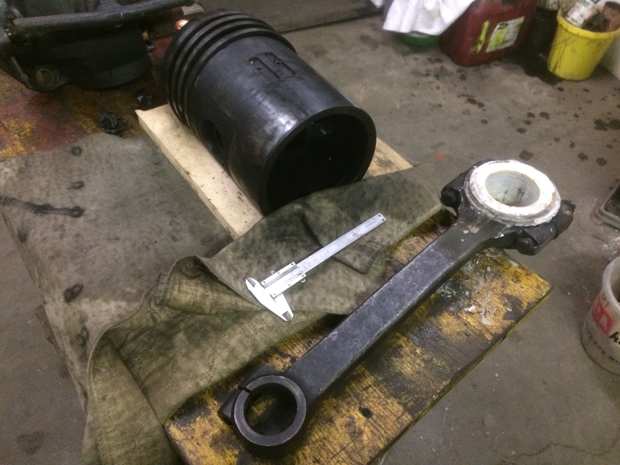

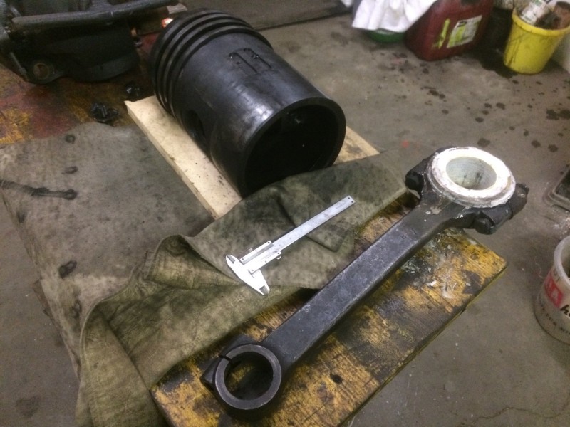

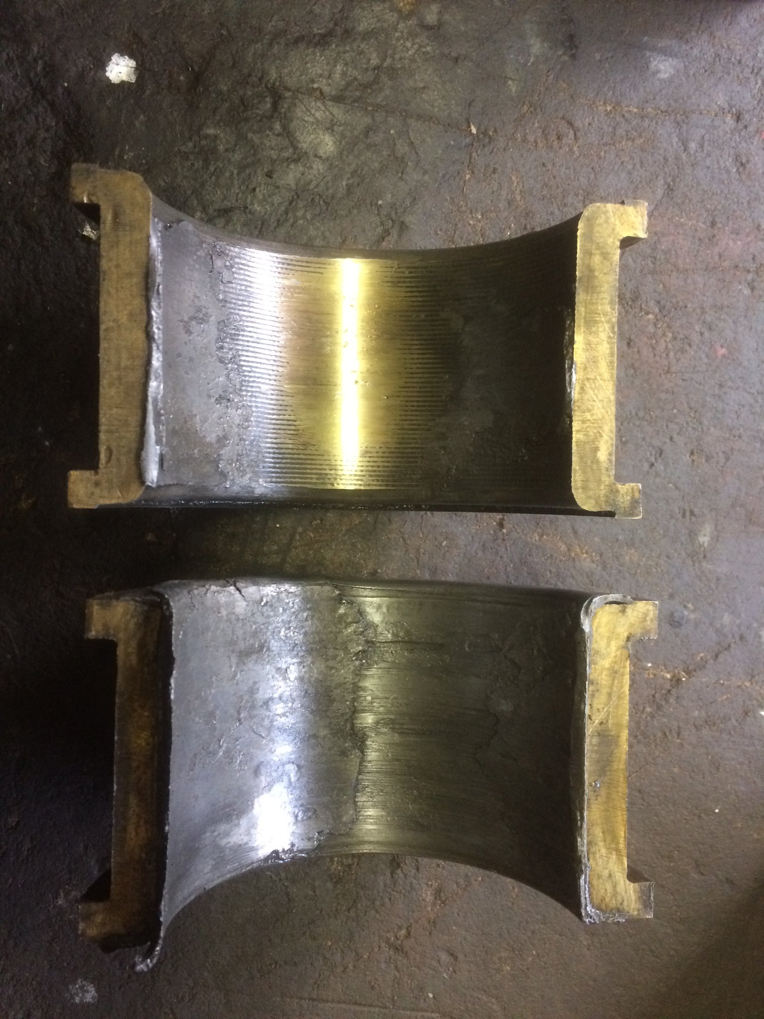

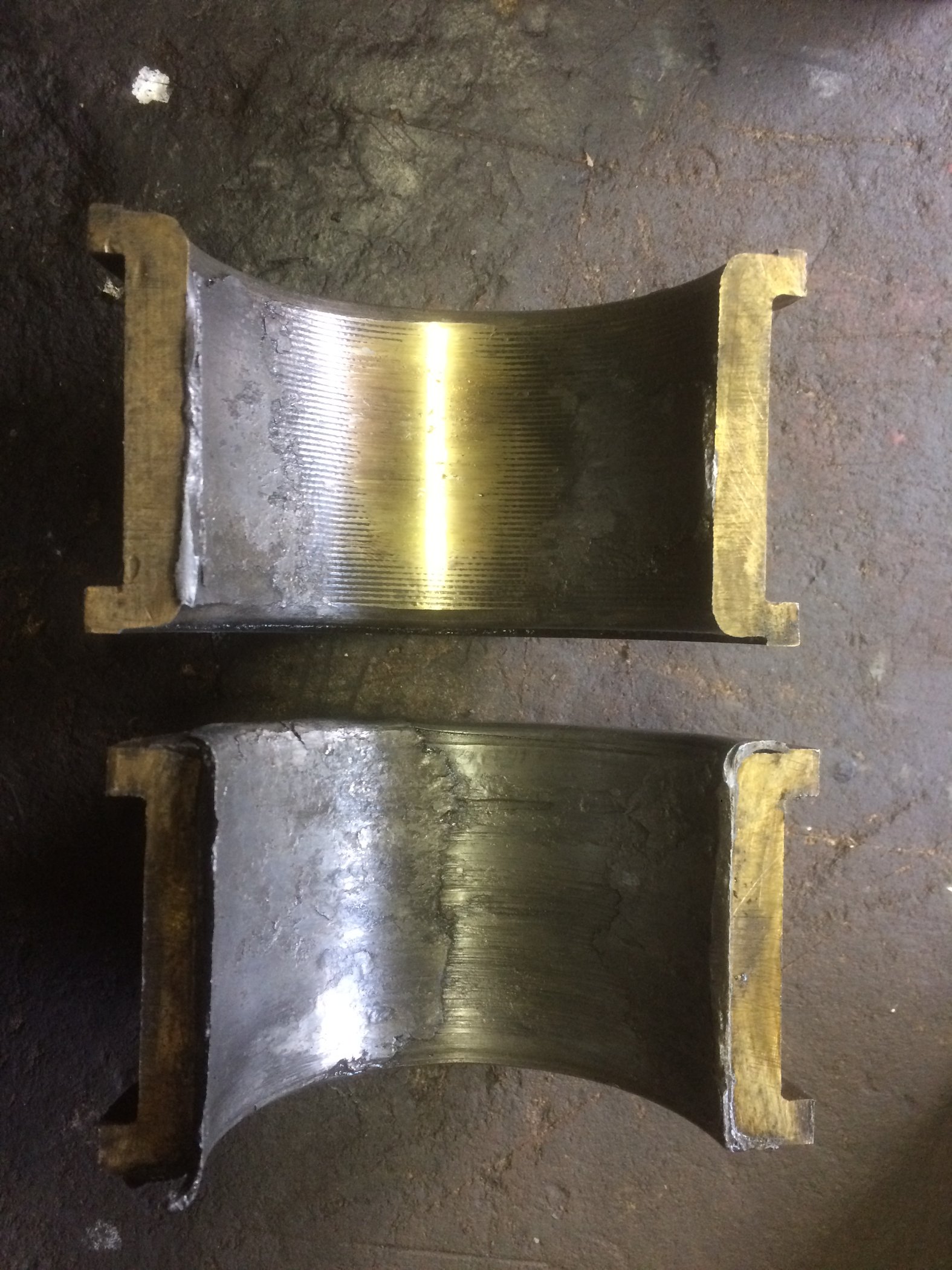

Hier noch ein Beispiel für das Ausgießen eines Pleuels das bei dir am besten zutrifft:

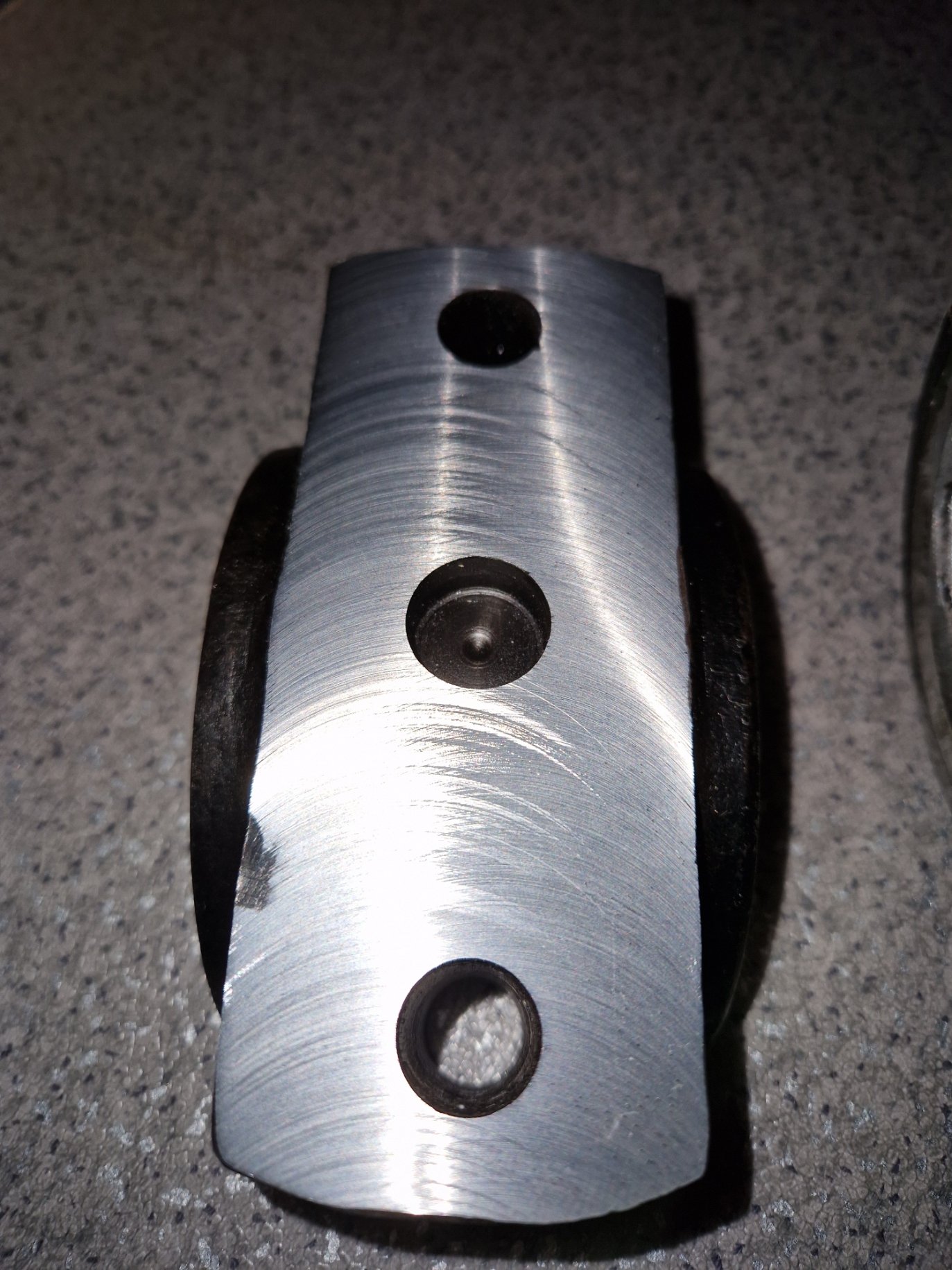

wie ich den motor bekommen habe war das lager schon mal erneuert worden...aber nicht gut, also wirklich nicht gut, die axiale führung, also den wm überstand links und rechts, hatte es es nicht. habe es mit anlaufscheiben probiert auszugleichen aber ehrlicherweise mehr schlecht als recht. aber ja , das pleuel wird am hubzapfen geführt und eben diesen wm überstand mache ich jetzt natürlich mit.

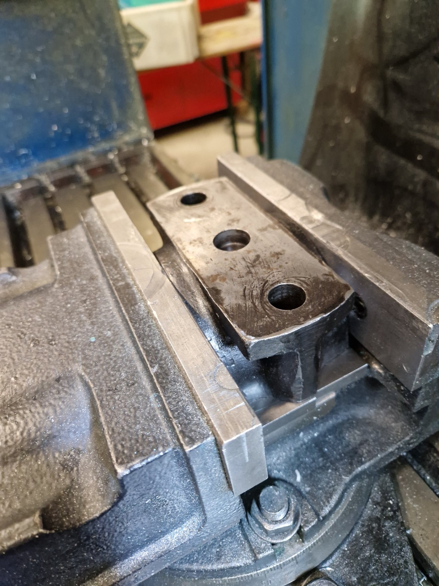

um beim ausspindeln die parallelität der achsen zwischen großem und kleinem pleulauge zu gewährleisten habe ich hauchzart referenzflächen plan gefräßt im 90°winkl zueinander die fürs spannen auf der fräse relevant werden um eben die parallelität der achsen bestmöglich sicherstellen zu können. das mess ich mir mit der mess uhr an den stellen wo ich drübergefräst habe dann schön aus bevor ich mit dem ausdrehwerkzeug reinfahr....so der plan :mrgreen: mal schau ob es auf anhieb klappt
jaki
Beiträge: 775
Lang & Reichl, HSCS
Re: Ausgießen Pleullager mih 322
Beitrag von jaki »
Hallo walchi,
bei dem Ausgießen gibts ein paar entscheidende Tricks damit das auch gut wird, und schön gleichmäßig.
Habs schon oft gemacht.
am wichtigsten ist der Formschluss, verzinnen, form ordentlich abdichten und das Anwärmen von Halbschalen und Form vor dem Gießen!

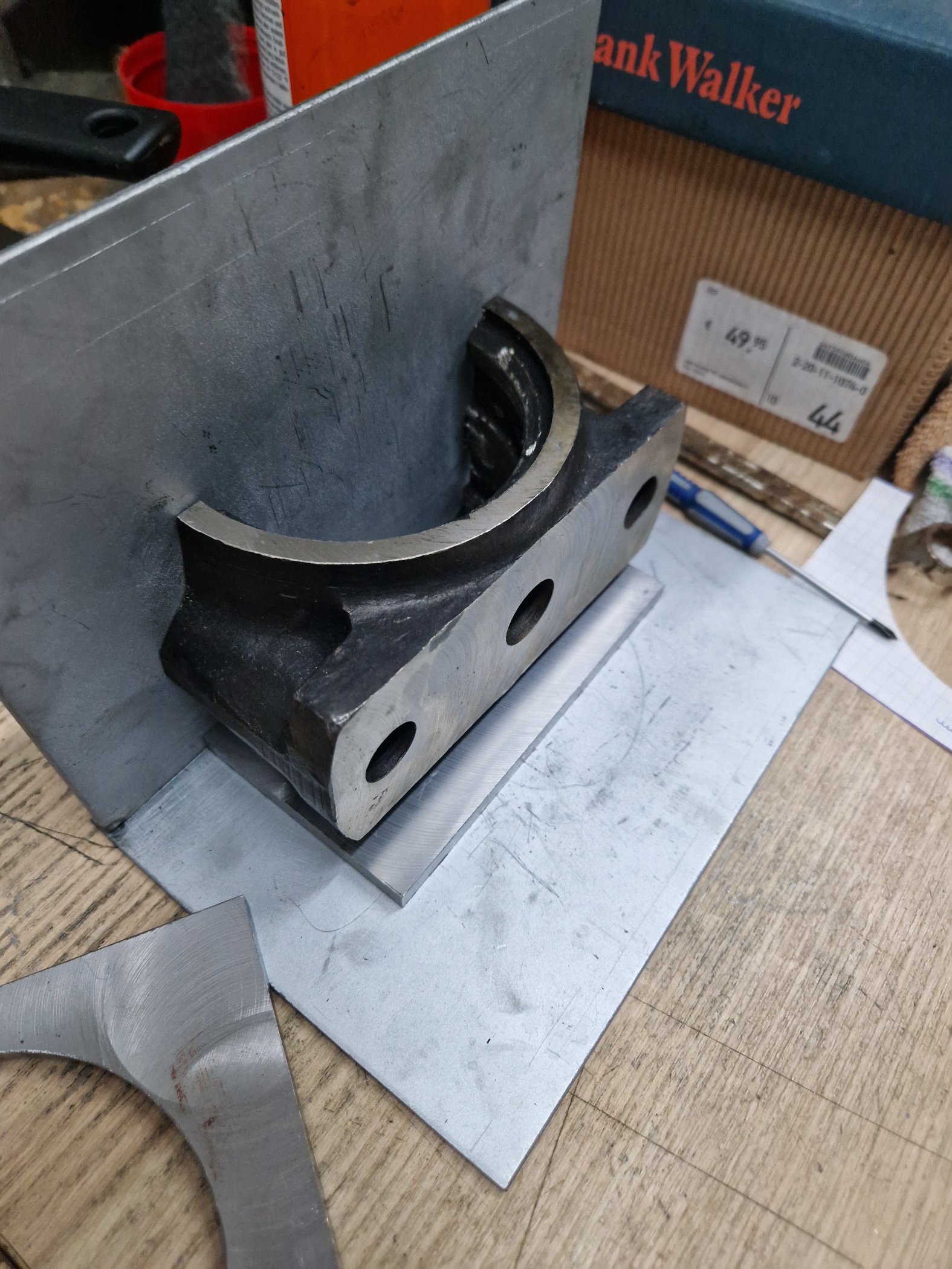

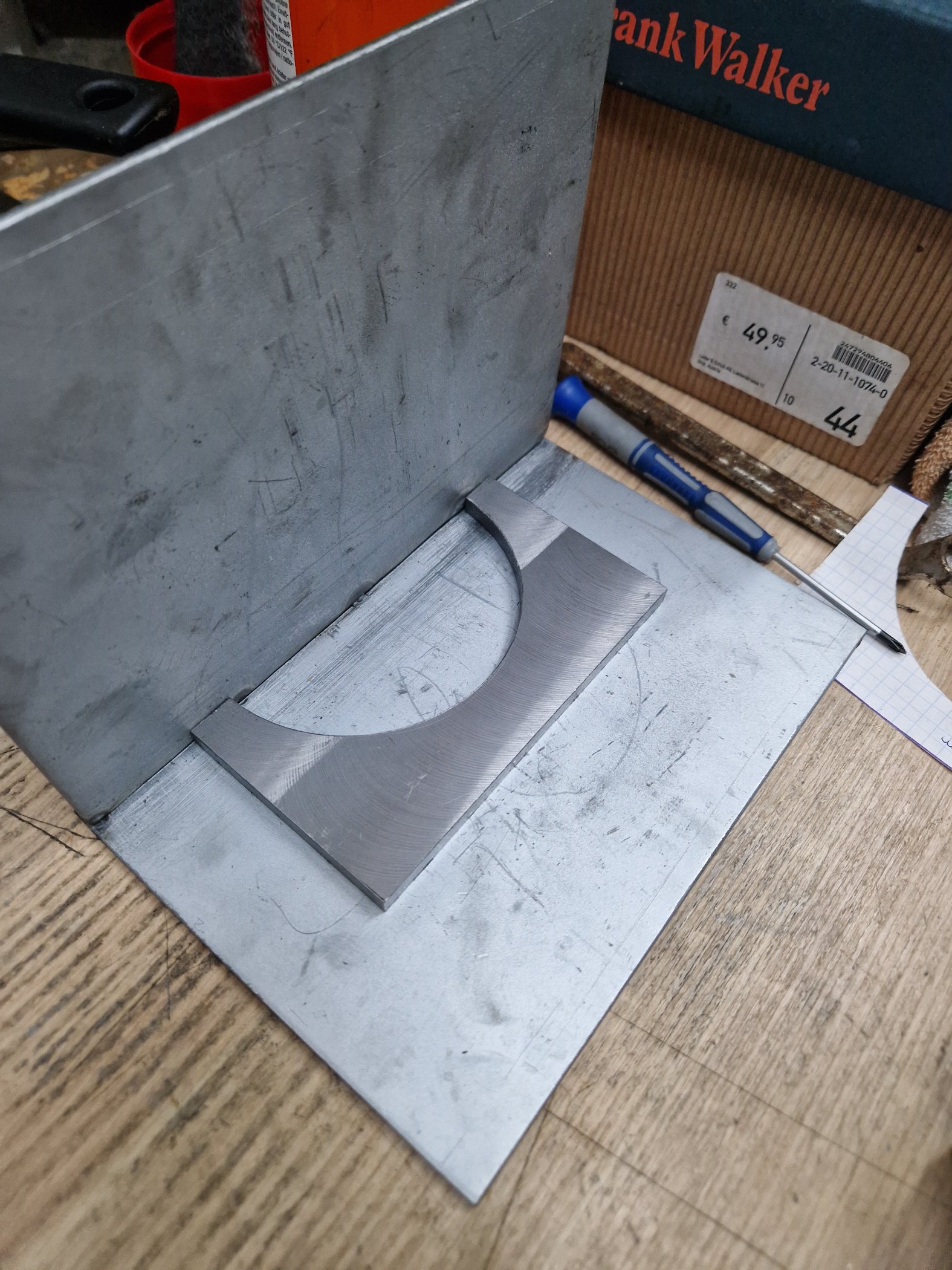

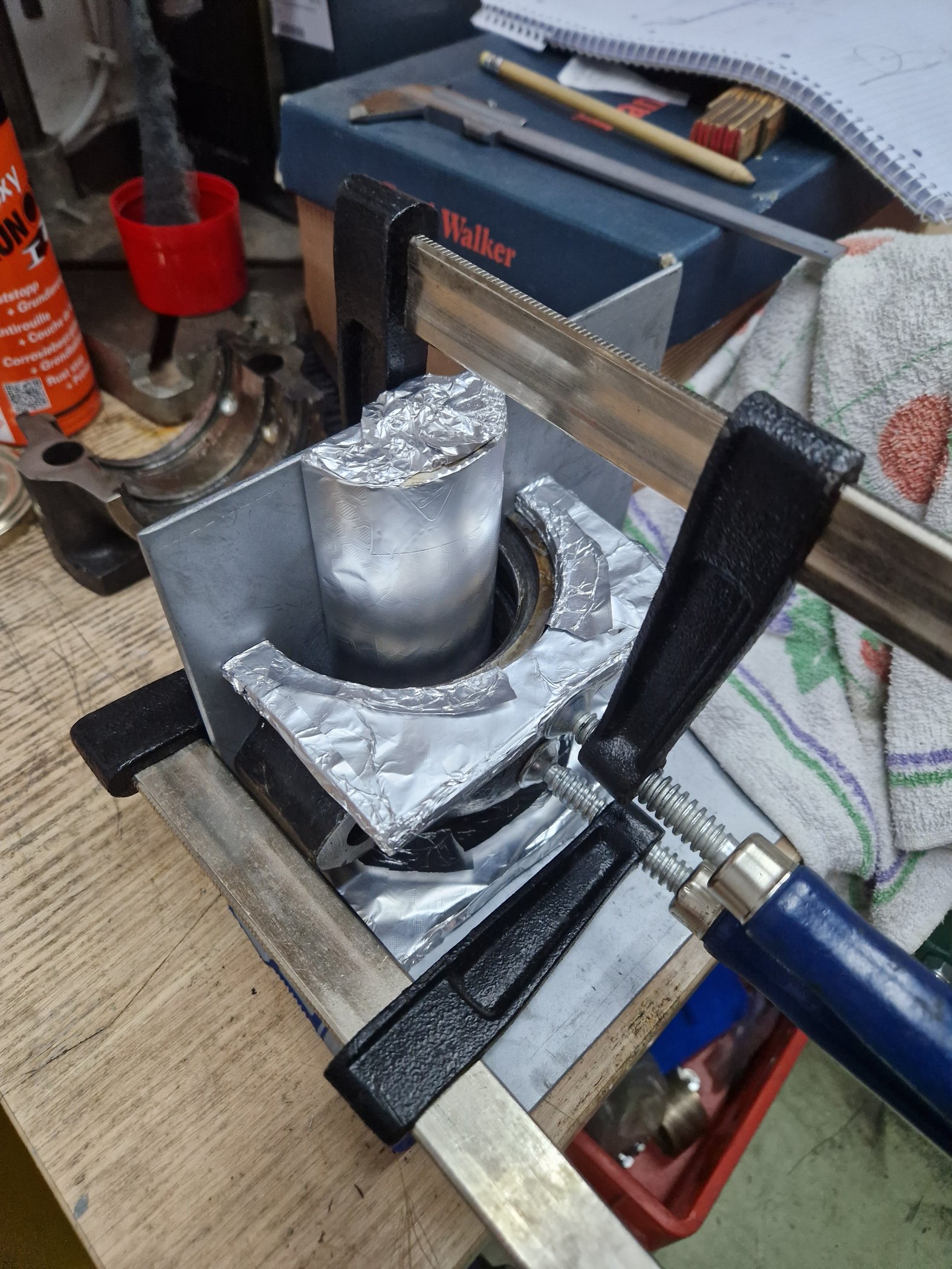

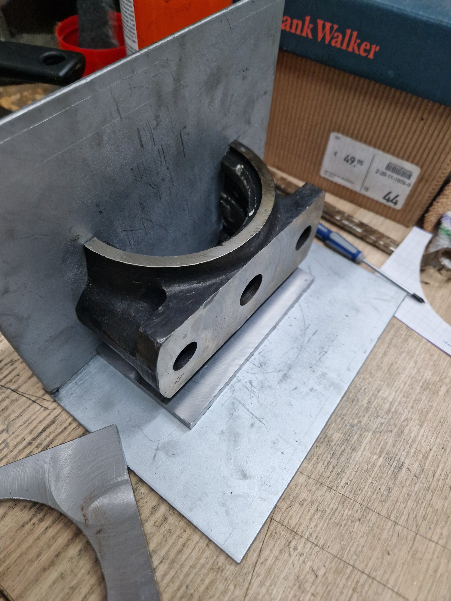

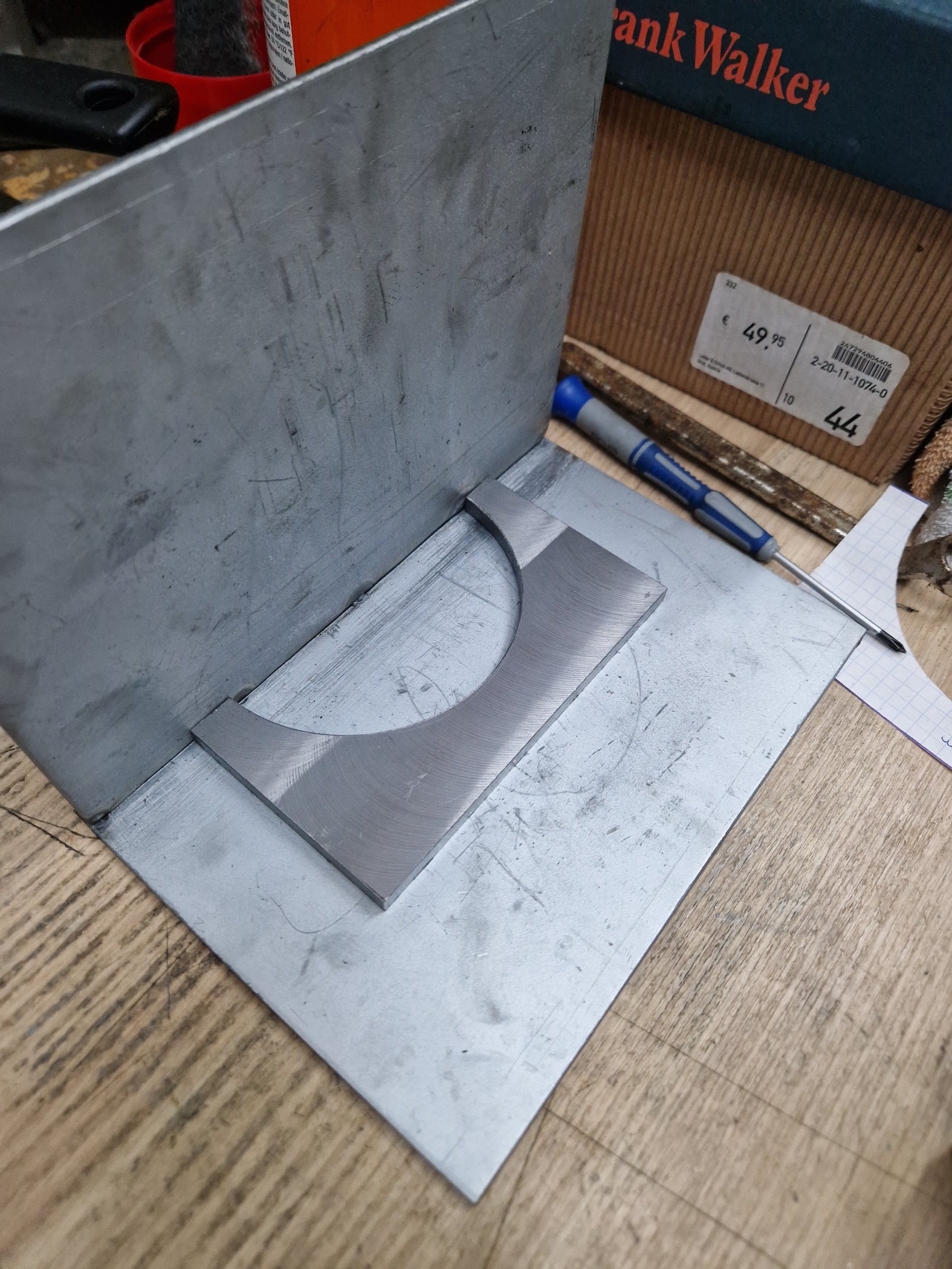

so, endlich ging beim formenbau was weiter :D heute werde ich noch die lagerschalen vorbereiten und vlt geht sich die woche noch der guss aus.
walchi
Beiträge: 249
Registriert: Mi 23. Okt 2013, 12:30
Meine Motoren: Warchalowski c110
warchalowski typ d
sendling ws 356
Coventry Victor wd2
Deutz mah 322
Beitrag von walchi »

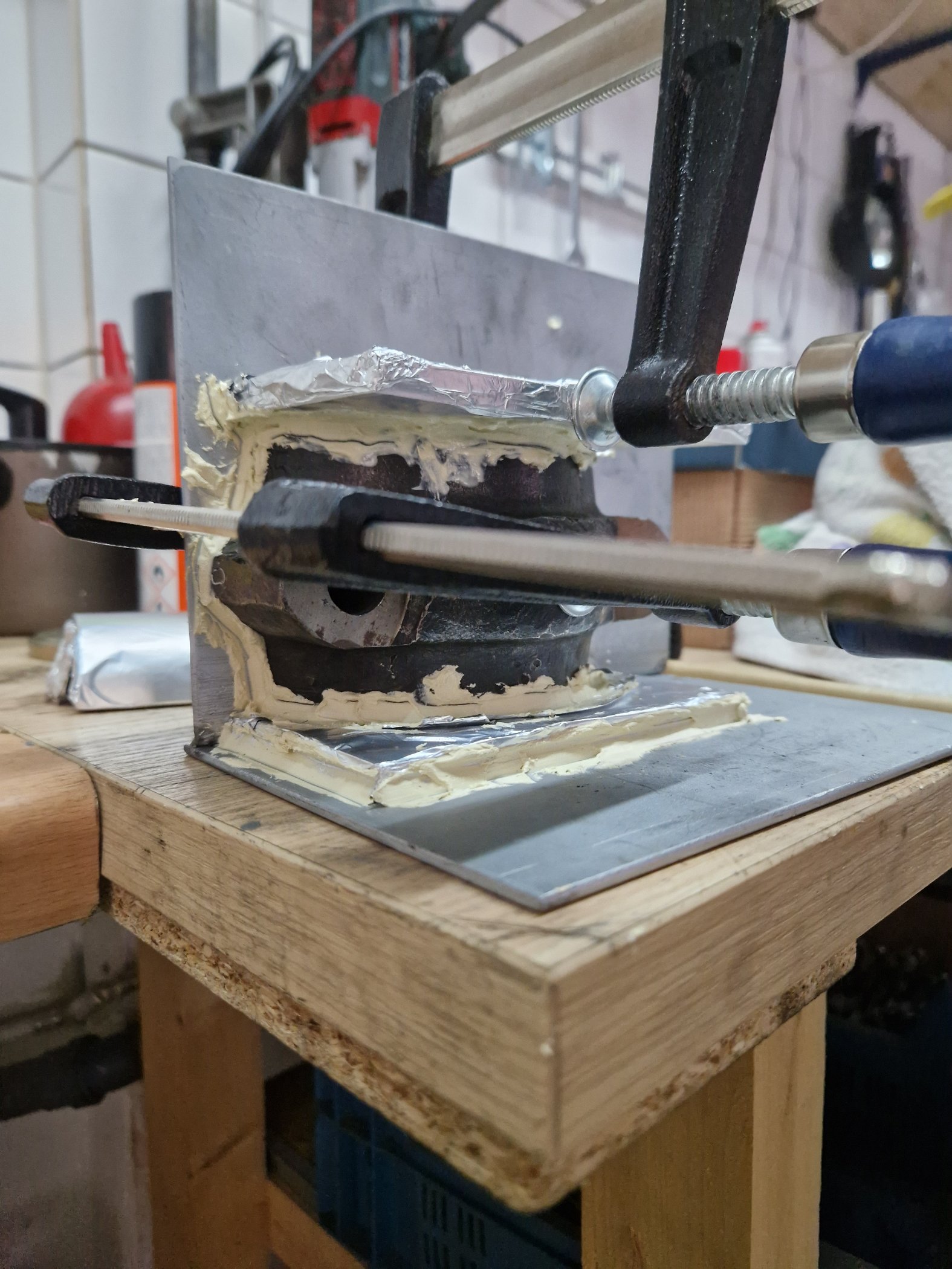

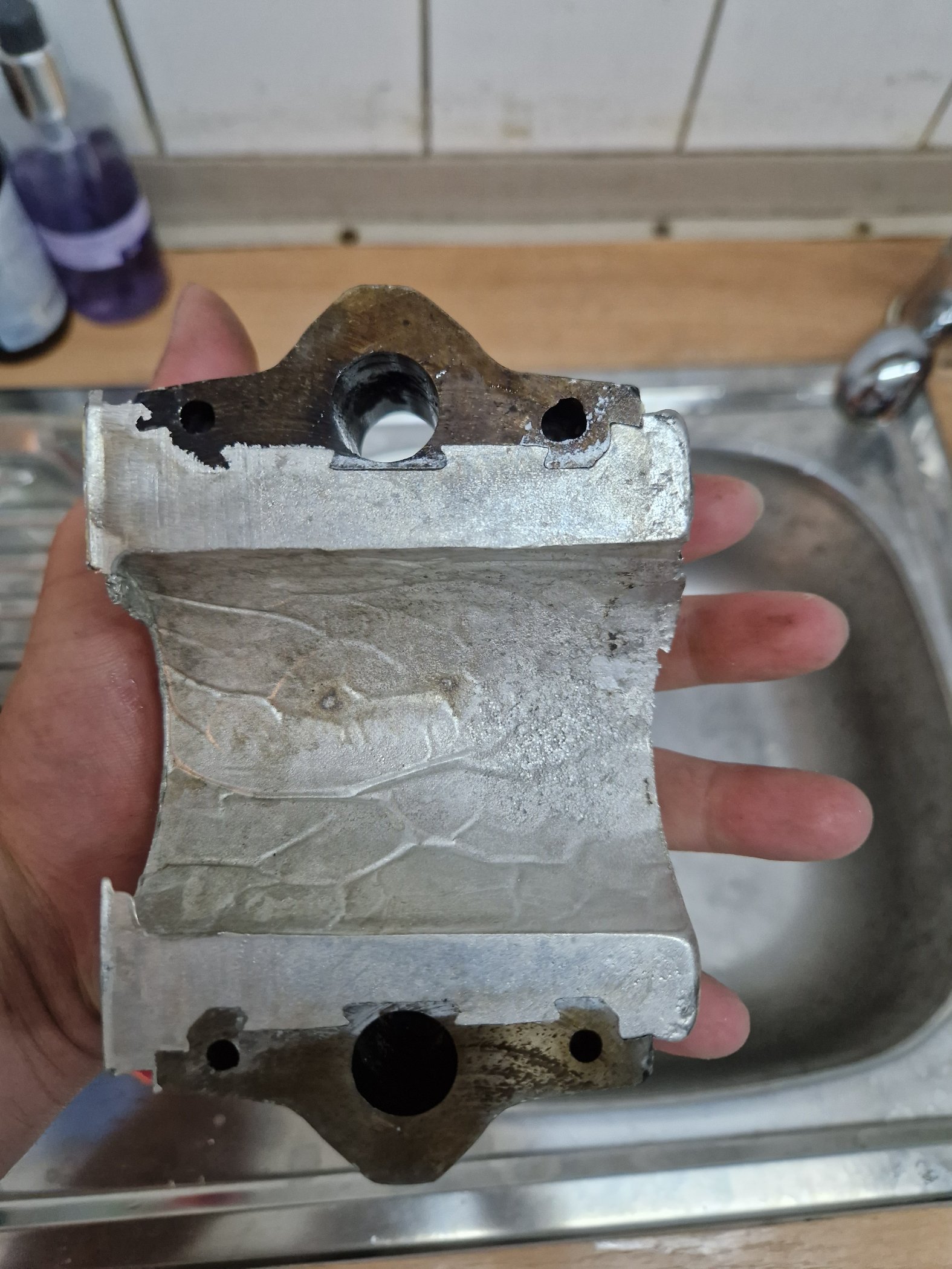

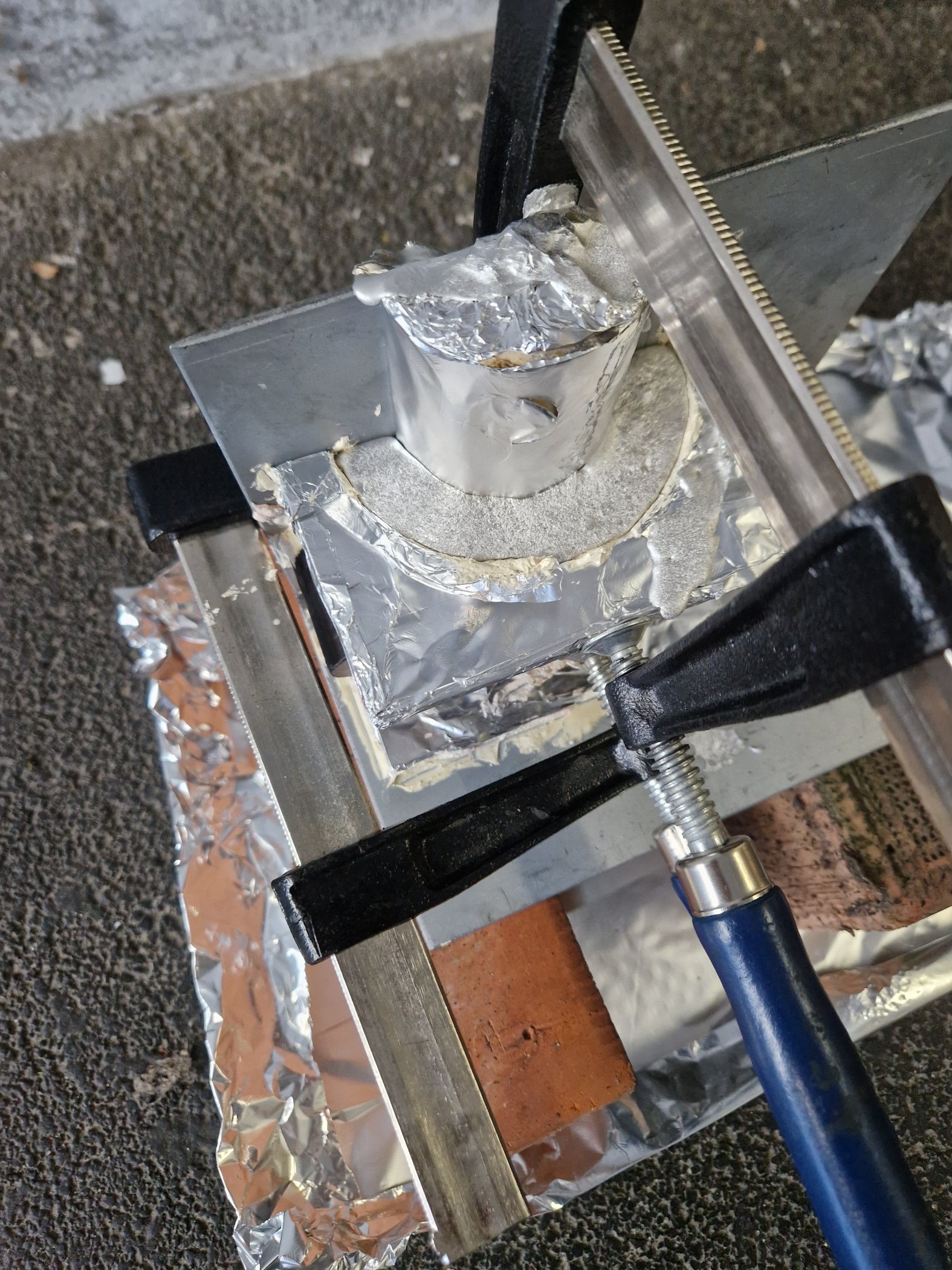

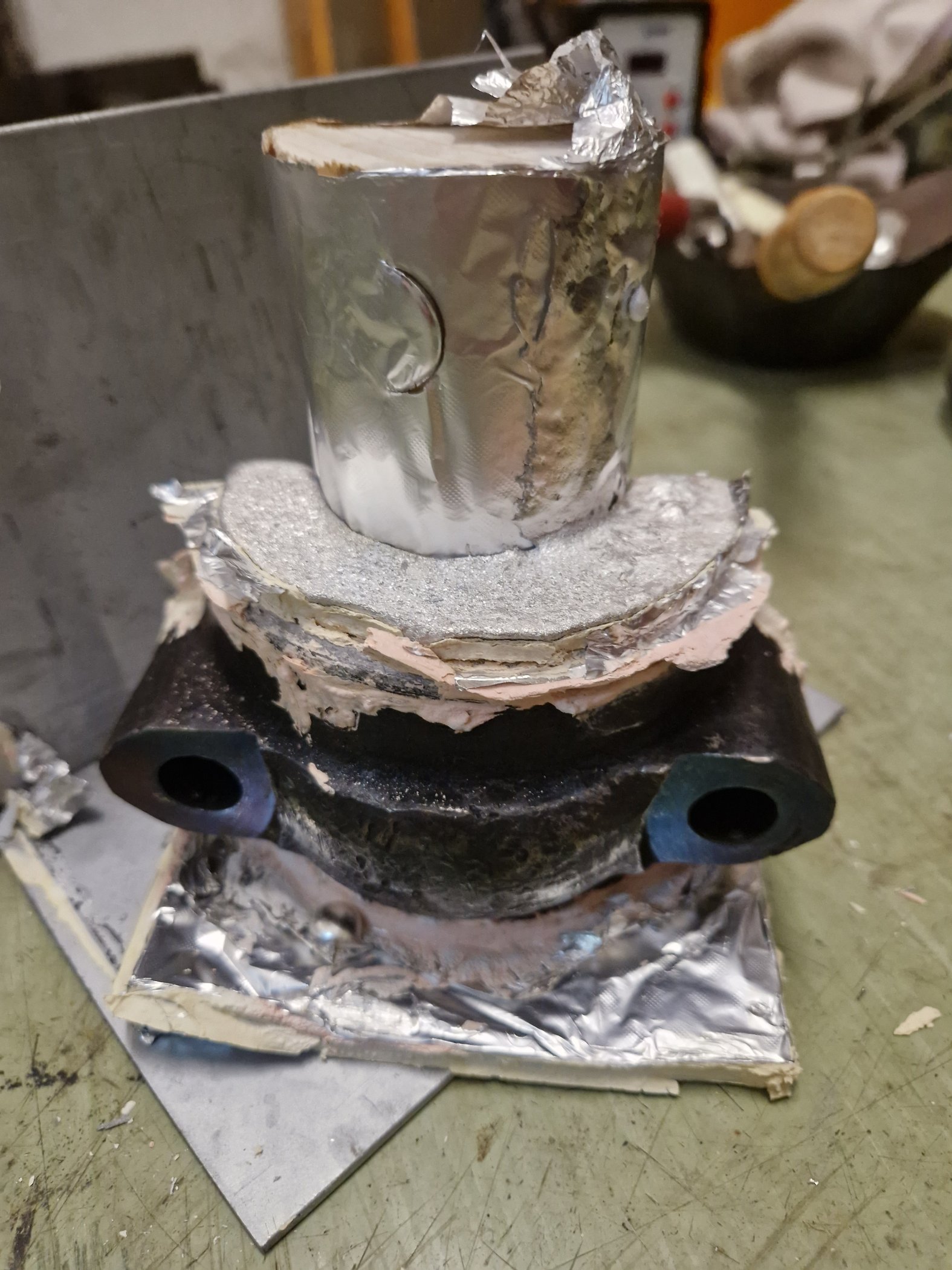

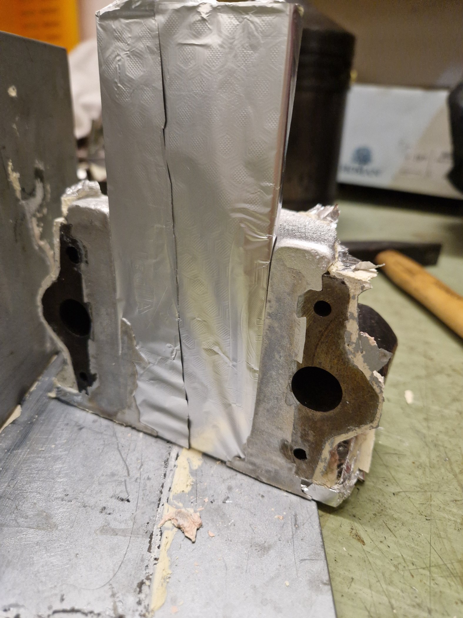

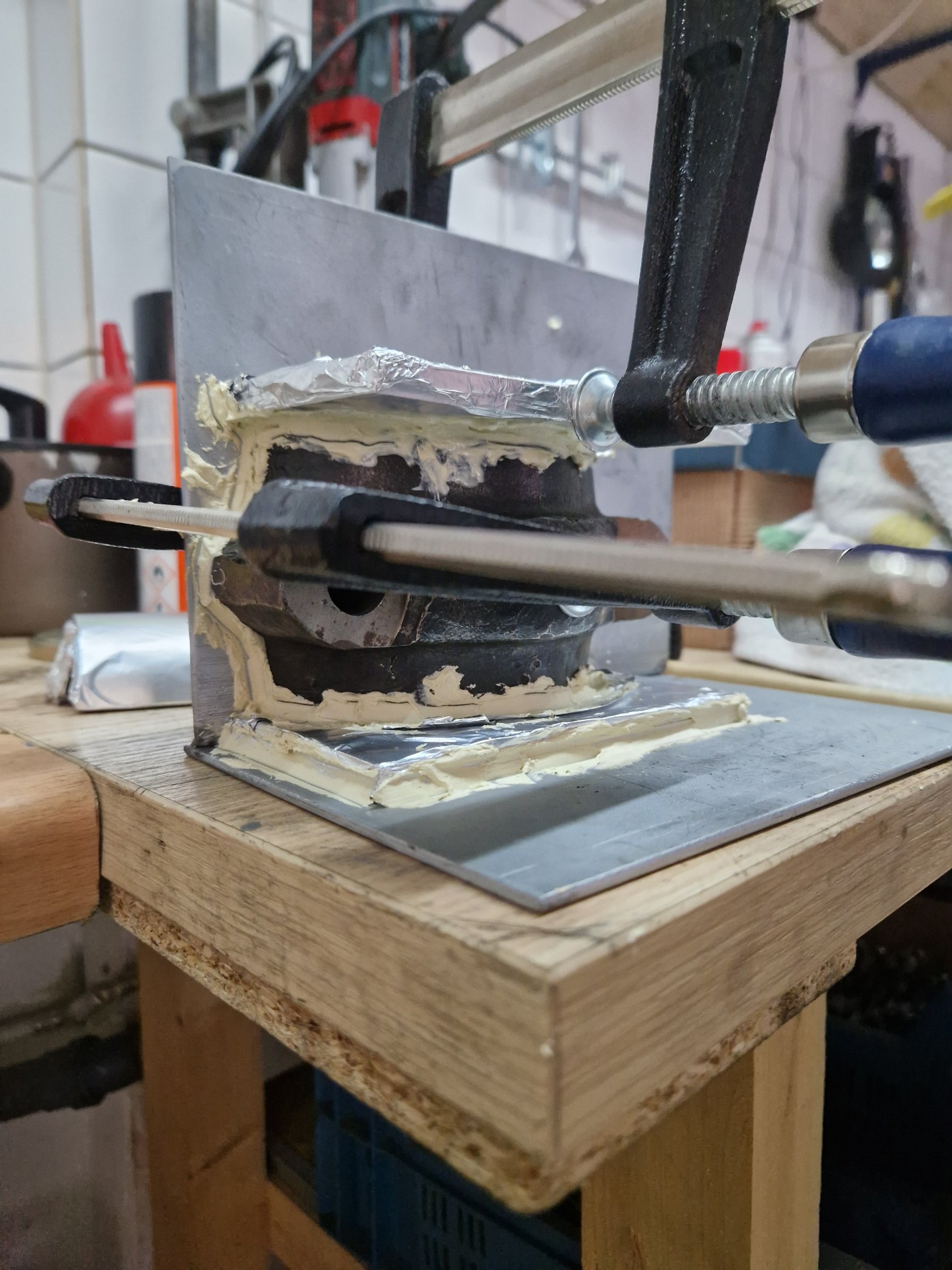

so heute die erste schale gegossen. alles schön auf temperatur gebracht und mit alufolie eingekleidet. der kern bestand aus holt ebenfalls mit alu umwickelt. habe damit gute ergebnisse schon bei den hauptlagern erzielt, da sich die alufolie beim spindeln einfach wegfliegt und das wm80 an den formen nicht kleben bleibt. habe mich noch wegen dem verzinnen schlau gemacht. da es sich beim lager um einen formschluss handelt ist es in diesem fall nicht notwendig gewesen weshalb ich auch darauf verzichtet habe. wenn dieser formschluss nicht wäre, ginge es ohne verzinnen ohnehin nicht. da die form noch abkühlt kann ich noch nicht sagen wie es geworden ist aber sollte erfolgreich gewesen sein :D bild wenn es draußen ist kommt nach

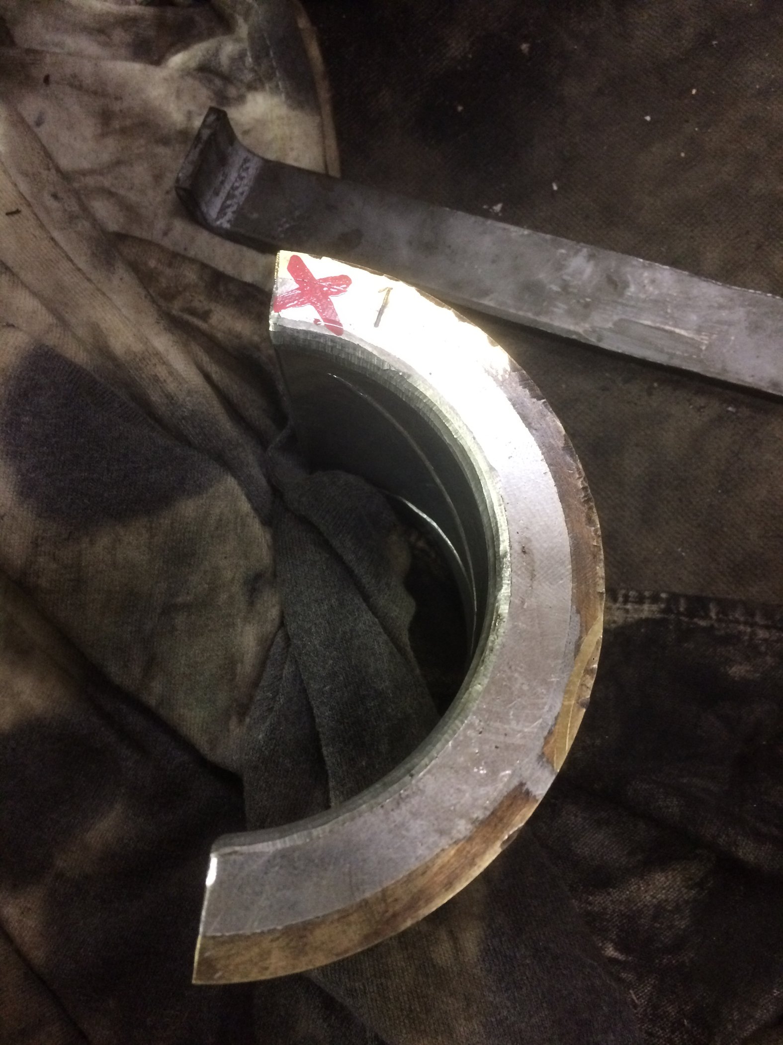

bin sehr zufrieden mit dem ergebnis, das interessantere wird dann noch die bearbeitung :lol:
