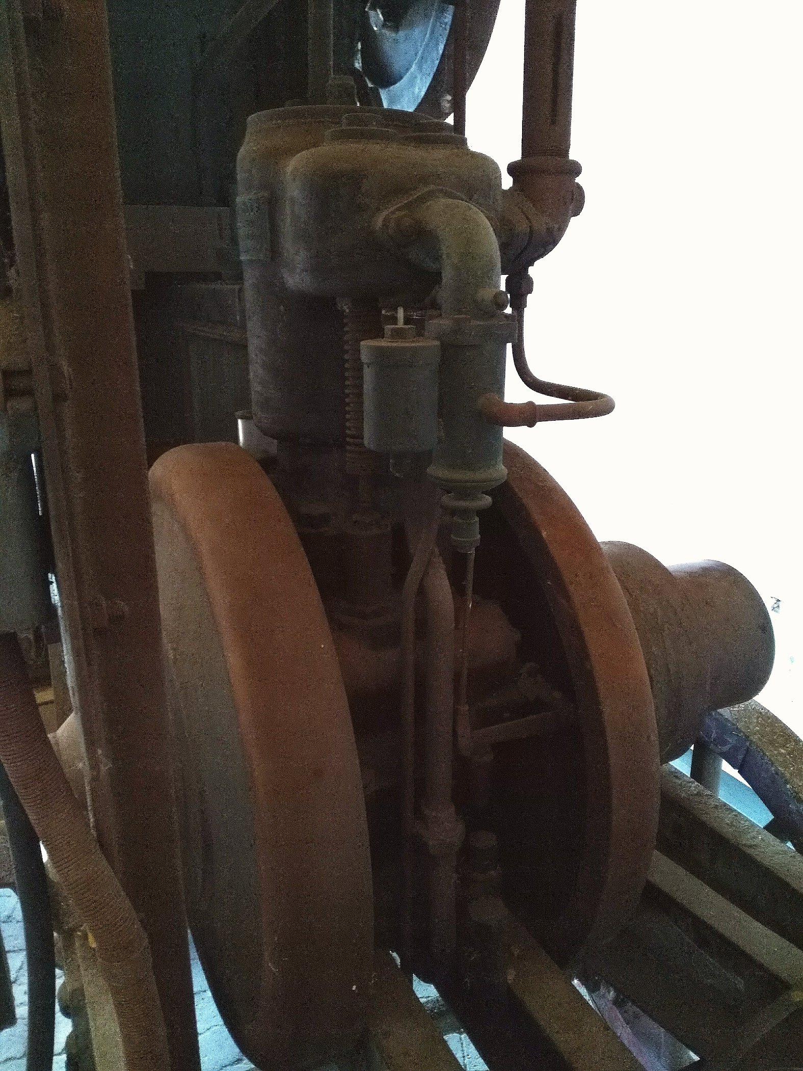

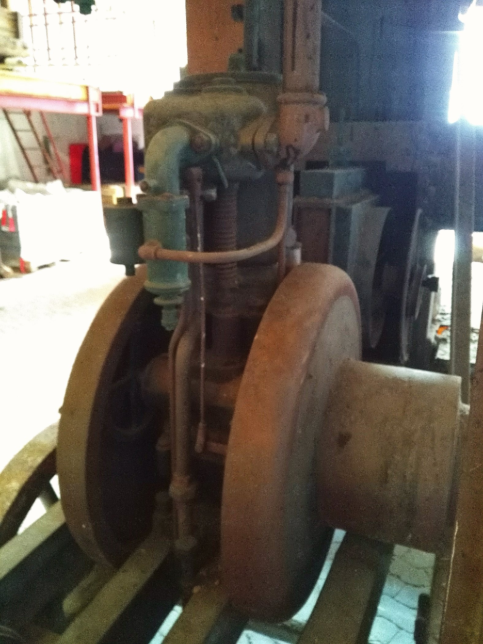

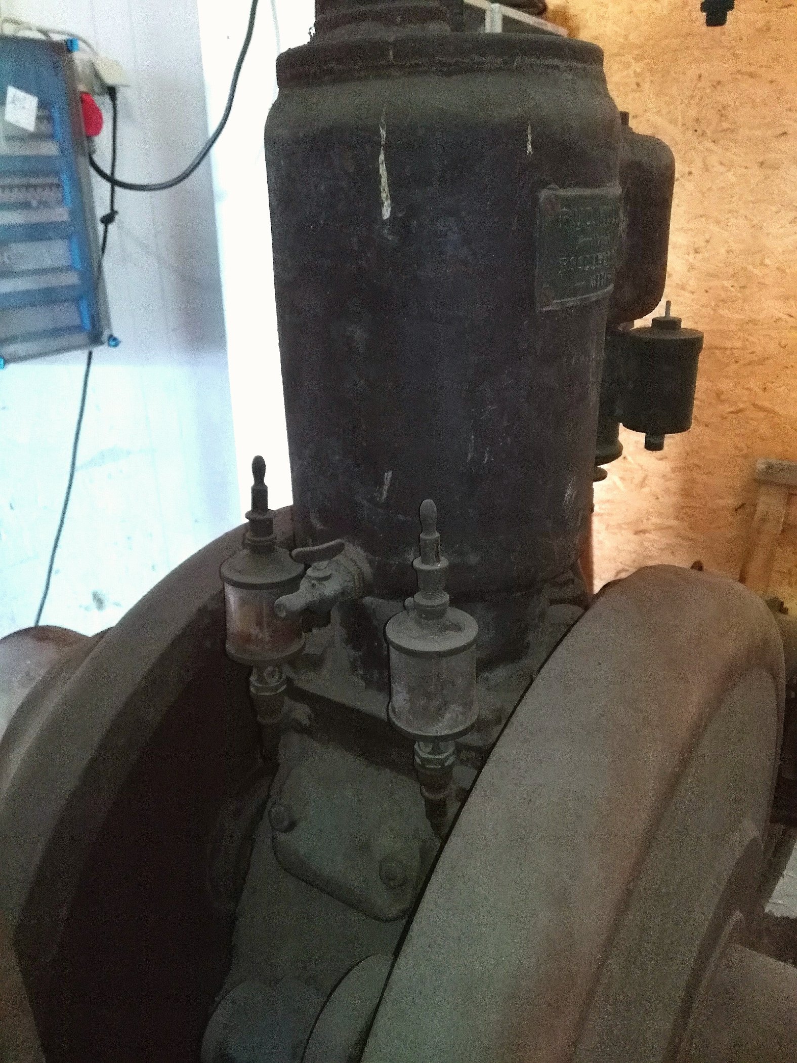

Habe mir mal wieder Arbeit angeschafft :roll:
Eine mobile Bandsäge (keine Selbstfahrende) mit Spalter in sehr schönem Originalzustand.
Verbaut ist ein Benzinmotor welcher, so wie es aussieht, ebenfalls original ist :!:
Das Typenschild am Motor ist von Rudolf Kölle.
Allerdings ist die Säge von Kölle Esslingen und ich vermute mal, dass Kölle keine eigenen Motoren gebaut hat.
Kann mir jemand anhand der Bilder sagen um was für einen Motor es sich hier handelt :?:
Solche glockenförmigen Schwungräder hab ich bisher noch nirgends gesehen :o
Grüße Christoph

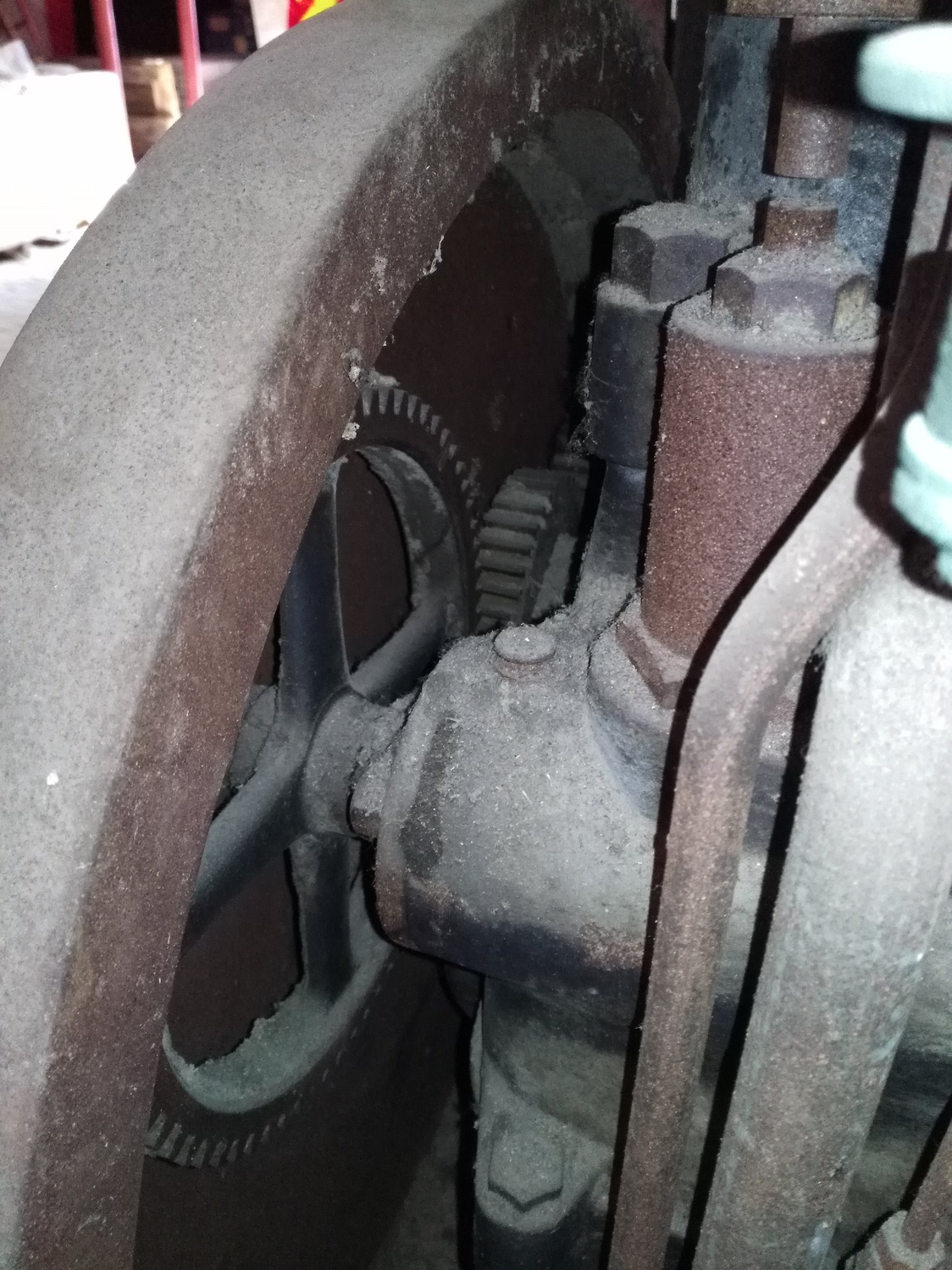

Antrieb Zündmagnet über Zahnräder

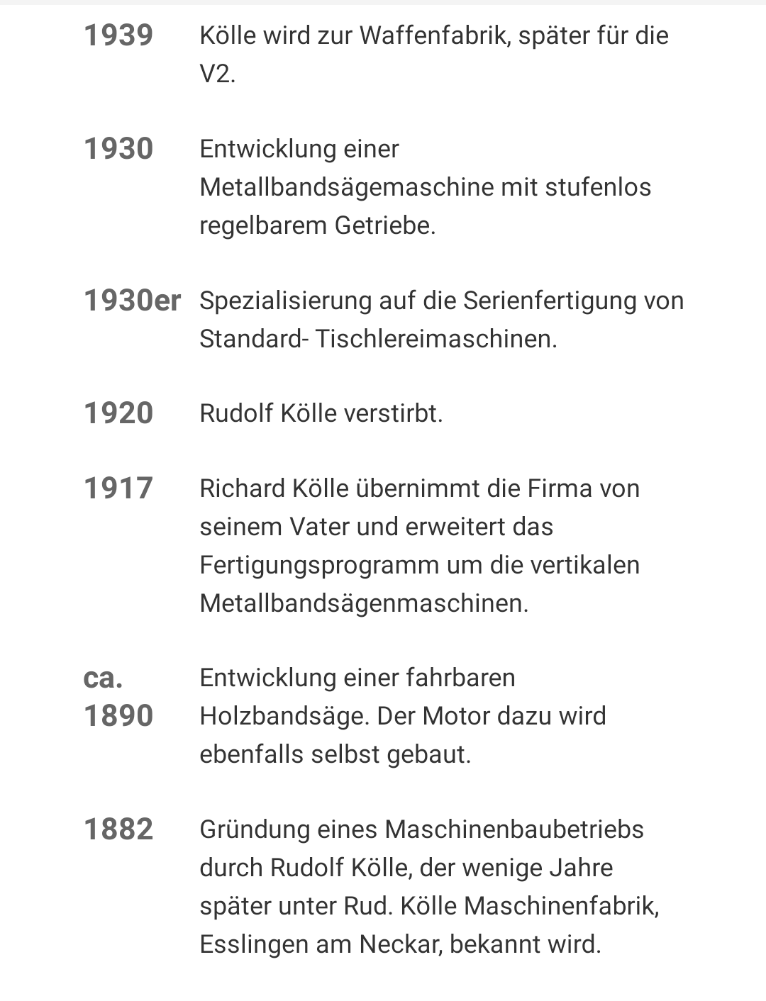

Christian, weißt du zufällig das ungefähre Datum deines Prospektes?
Hab auch noch was gefunden :D
Kann jemand was dazu sagen, ob Kölle tatsächlich einen eigenen Motor gebaut hat oder einfach ein eigenes Typenschild auf ein zugekauftes Agregat geschraubt hat?
Grüße Christoph
MotorenMatze
Administrator
Beiträge: 1235
und ich Kämpfe weiter ;-)
Re: Welcher Motor auf Bandsäge
Beitrag von MotorenMatze »
Hier die zweite Seite des Prospektes.
Es gab wohl 2 Größen der Motoren. So wie es aussieht hat Kölle die Motoren selbst gebaut.
Ein Druckdatum steht leider nicht auf dem Prospekt.
