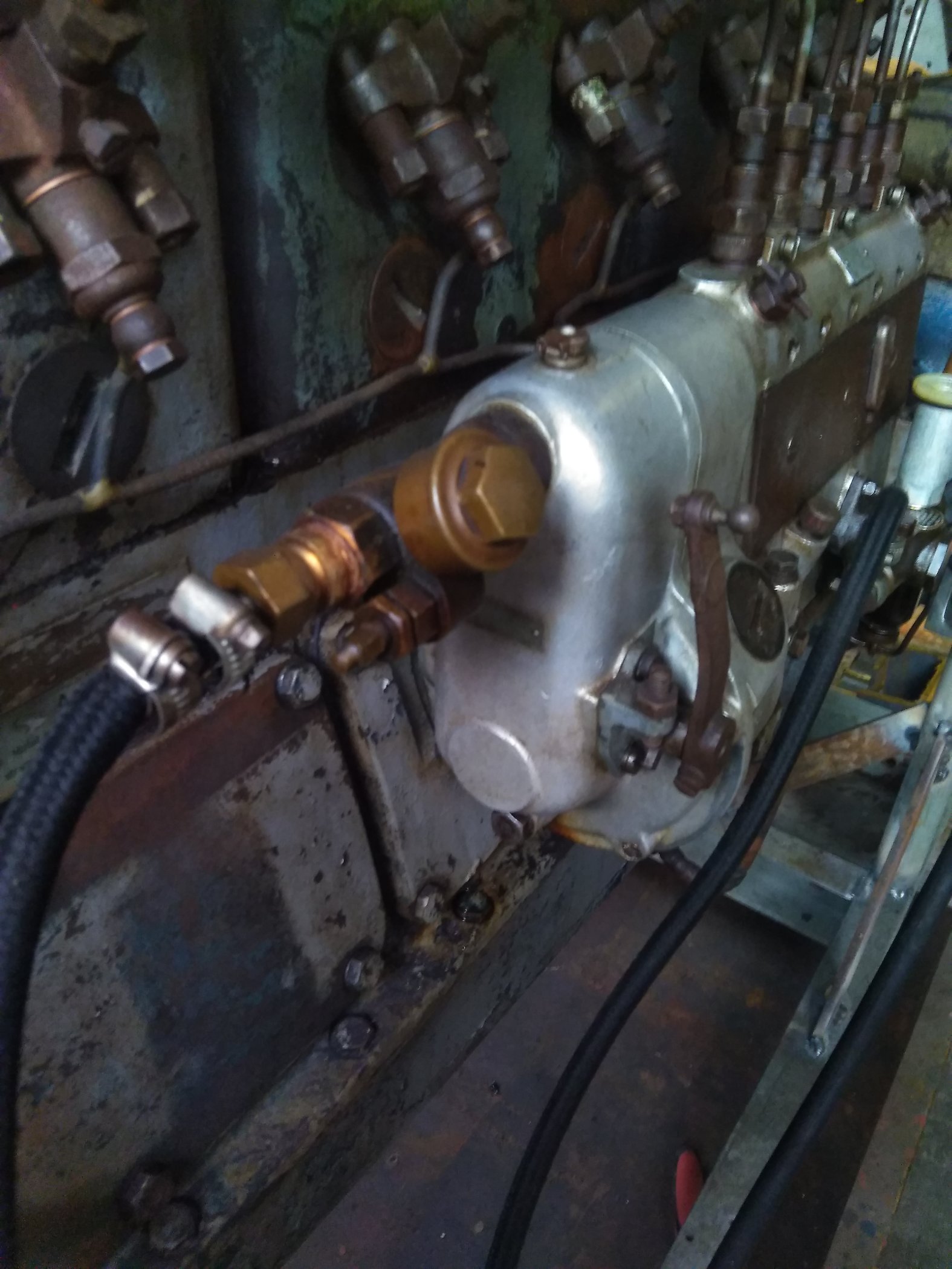

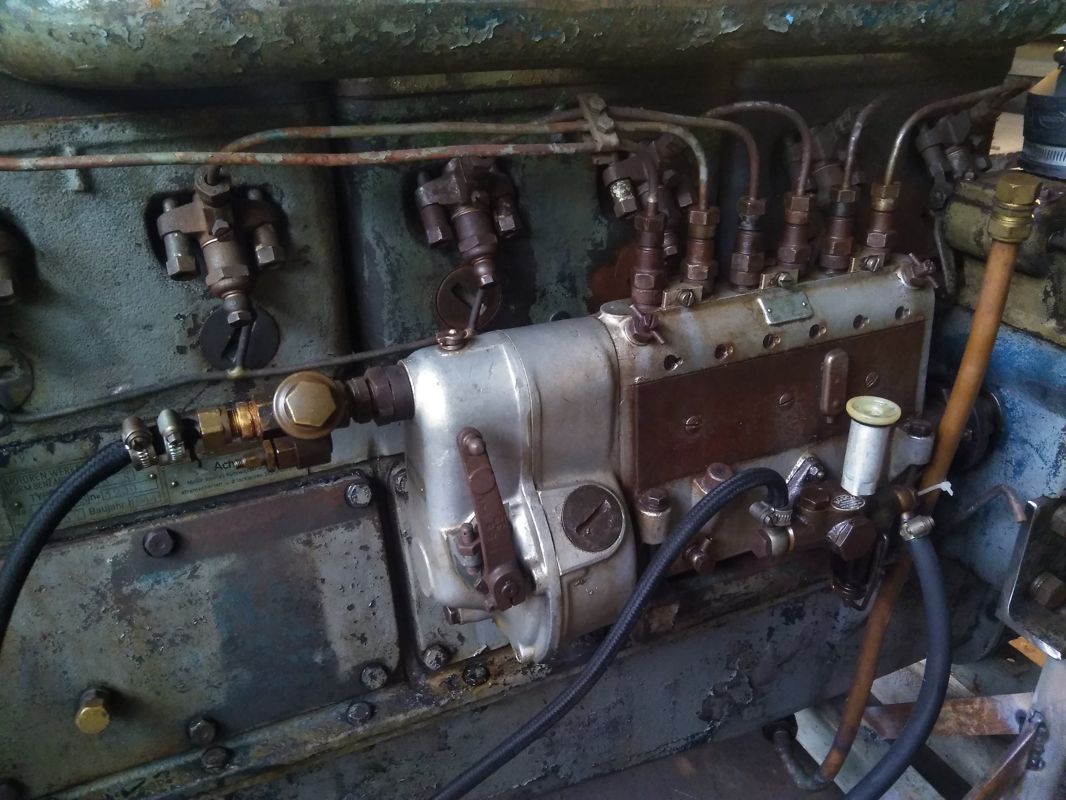

Aktuell bin ich dabei einen Schiffsdiesel aus den 40er Jahren wieder in Gang zu bringen.
In der Zuleitung zur Einspritzpumpe sitzt direkt vor der Pumpe ein Messingteil, welches ich nicht so recht einordnen kann.
Darum frage ich nun hier in die Runde: Was ist das und was macht es?

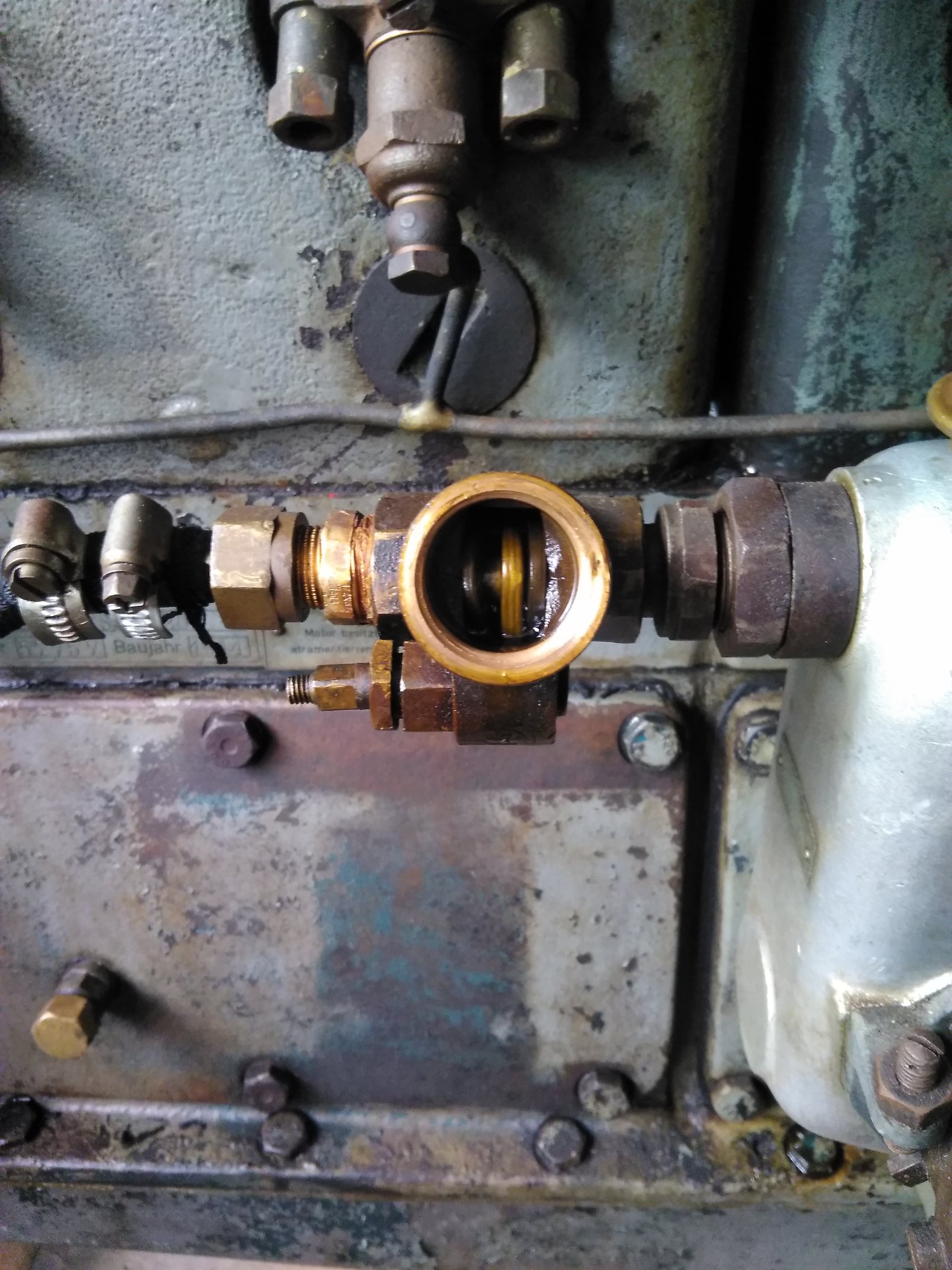

Ist das ein Absperrhahn.mit fehlendem Griff?
Wenn du an dem 4-Kant drehst sollte sich die Platte im Inneren Richtung Deckel weg drehen lassen.
Versuch es mal.

Der Test war positiv.
Mathias hatte Recht mit seiner Vermutung.
Es ist ein Absperrhahn.
