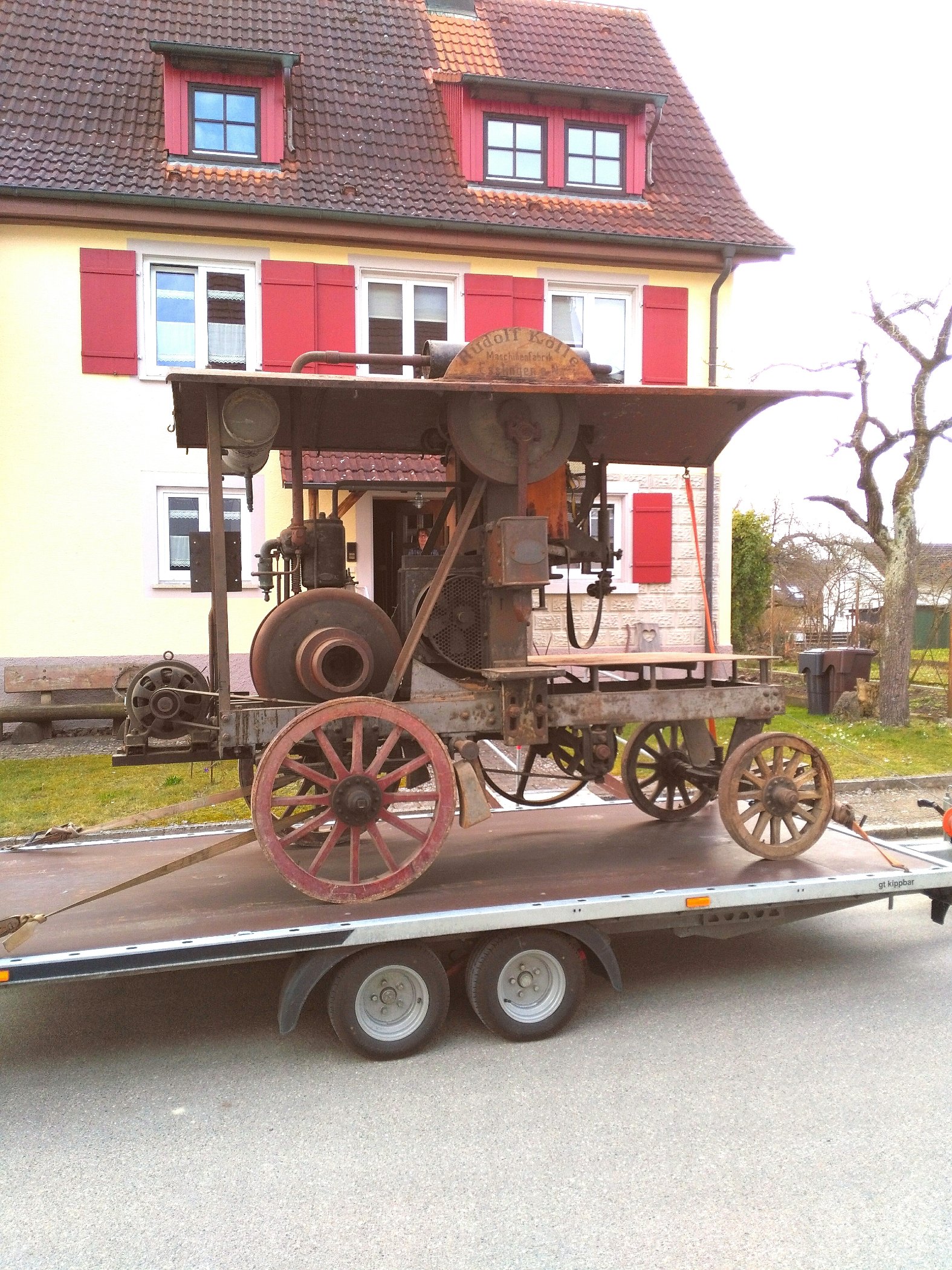

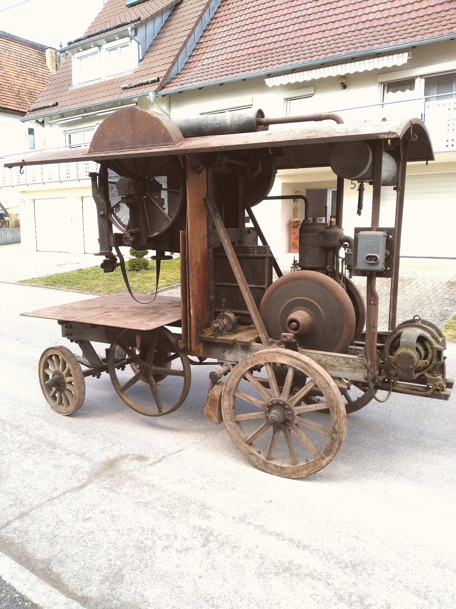

Habe neulich schon mal nach dem Motortyp auf meiner neuen Errungenschaft gefragt.
Habe die Säge jetzt bei mir und möchte euch die Bilder nicht vorenthalten :D

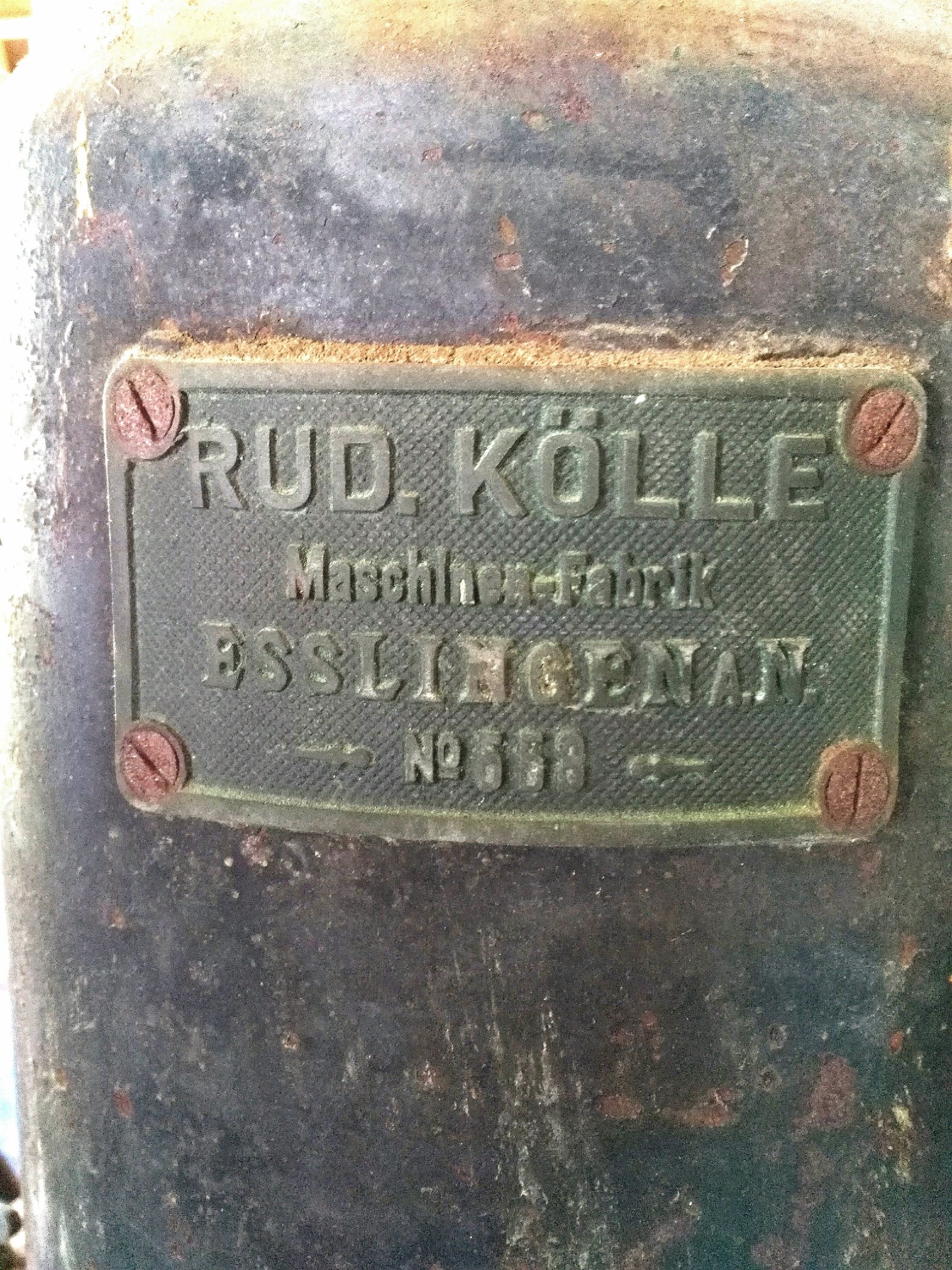

Wie sich herausgestellt hat, ist die Säge incl. Motor von Rudolf Kölle Esslingen hergestellt worden!
Irgendwann wurde dann noch ein Elektromotor angebaut der dann auch noch von Schleifringläufer auf Stern/Dreieck umgewickelt worden ist :roll:

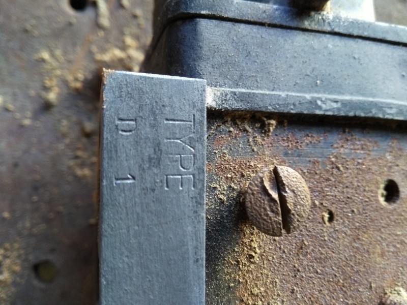

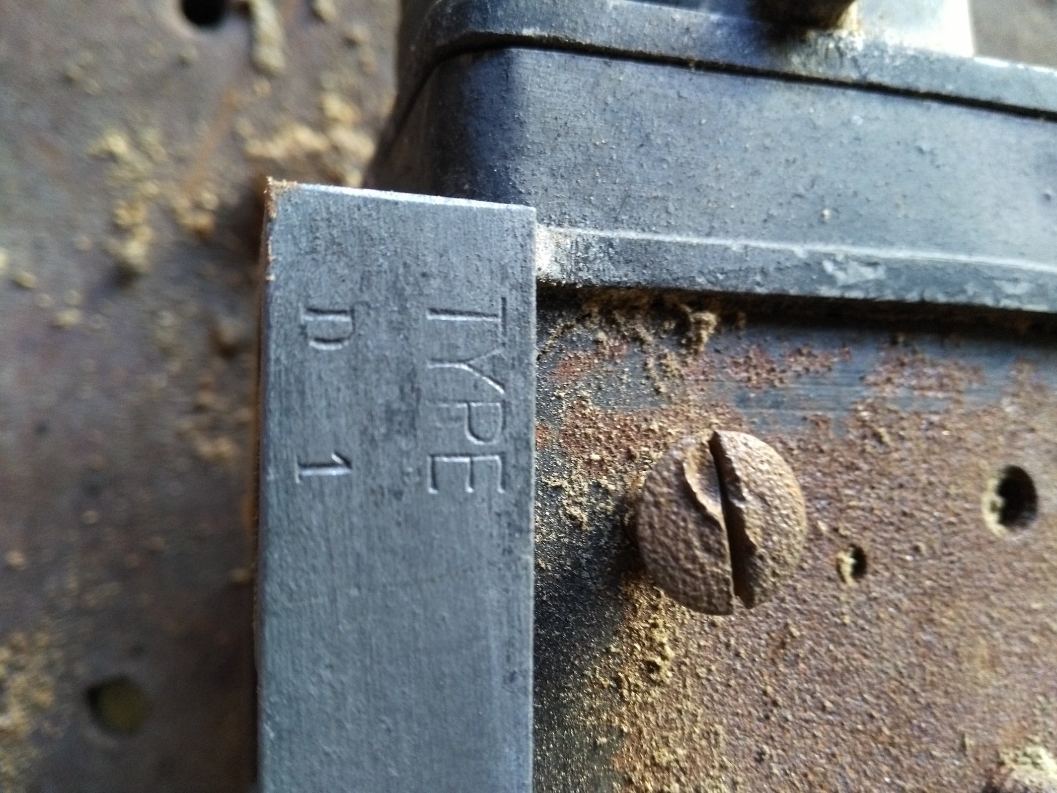

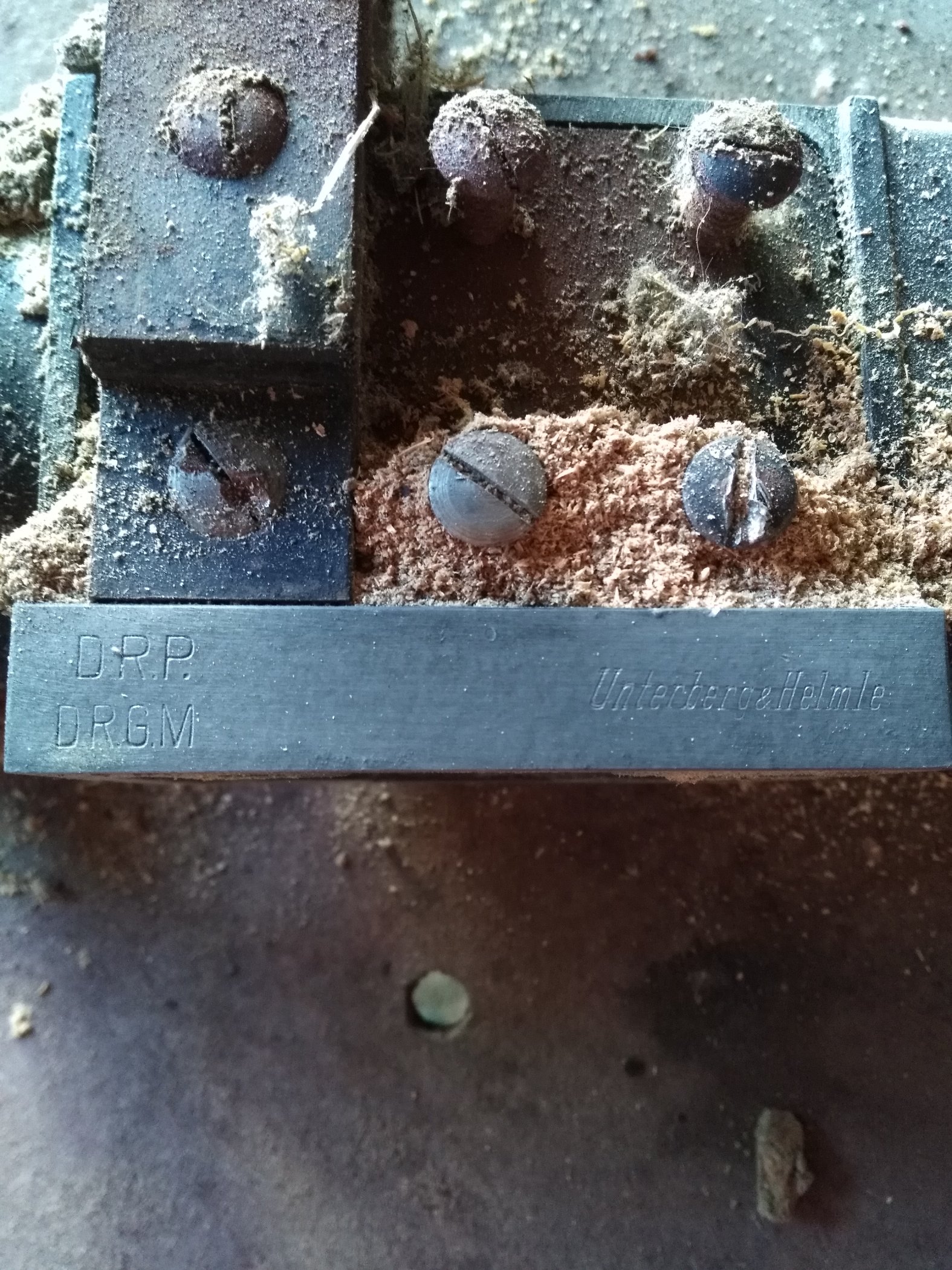

Das Baujahr kann ich nur ungefähr schätzen da nirgends was eingeschlagen ist. Und der Magnet ist leider nicht von Bosch. Damit fällt die Baujahrsbestimmung über den Zünder flach :?
Zündmagnet ist von Unterberg&Helmle :!:
Leider hat jemand zwei von den drei U-Magneten gebrauchen können :x

das ist ein ganz hübsches Teil!! 8-) Das mit dem Magnetzünder wird schwierig! Die einzigste Möglichkeit wäre ein Magnetwerkstoff als Flachmaterial zu besorgen und die Hufeisenmagnete selbst anfertigen.

Ich habe noch die Hoffnung, dass die Magnete eventuell Zuliefer Teile waren und ich vielleicht welche von einem Boschzünder adaptieren kann :?:
Dafür muß ich mal bei Gelegenheit die vorhandenen Magnete abbauen und vermessen.

habe wochenlang den Beitrag gesucht und wieder gefunden :D !! Das könnte eine Lösung für die fehlenden Magneten von deinem Magnetzünder:
https://www.gasenginemagazine.com/resto ... 22onzawar/

Das sieht mal sehr vielversprechend aus👍
Vor allem weil der Verfasser des Berichtes schon Fehlerquellen erkannt und gelöst hat.
Muß man also nur noch nachbauen ;)
Einzigste kleine Schwierigkeit ist, dass bei mir zwei Hufeisenmagnete übereinander gebaut sind.
Sollte aber dem Magnetfeld ja egal sein :lol:
