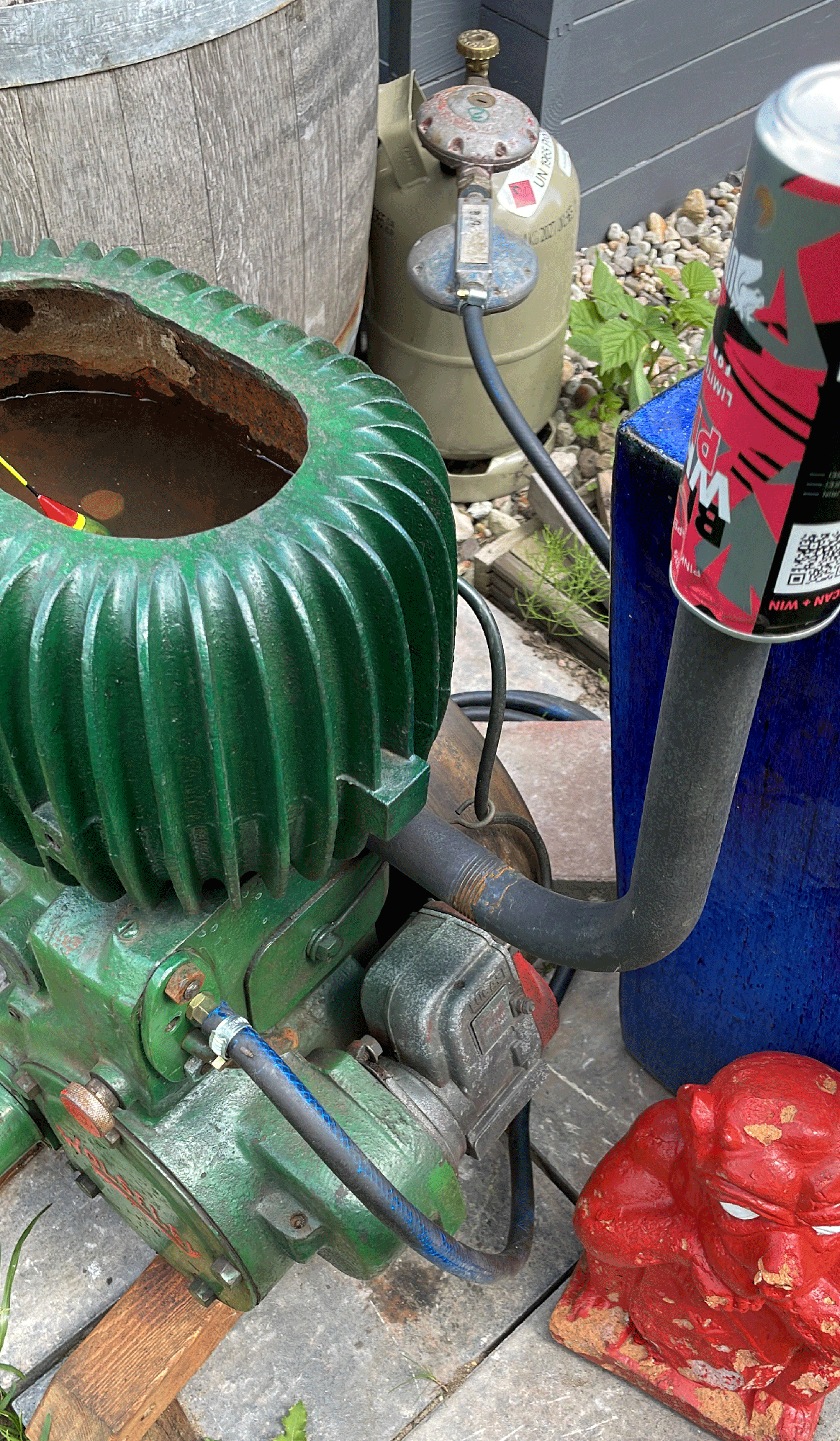

kann mir jemand sagen wie der Druckminderer mit diesem Tippventil heisst?
Was könnte man aktuell dafür nehmen?
treibe nen Woseley mit an.
Danke im voraus
Andreas

Das ist ein Nulldruckregler. Wenn der Motor aus ist darf kein Gas ausströmen dann ist er in Ordnung. Also Schlauch vom Motor trennen und Flasche auf drehen zum testen.
Strömt dann kein Gas aus sollten 80€ OK sein.
Strömt Gas aus ist er Schrott.

Moin Mathias und Danke für die Info
