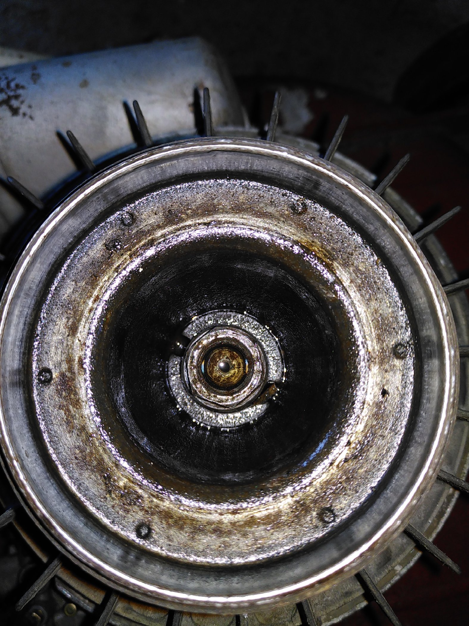

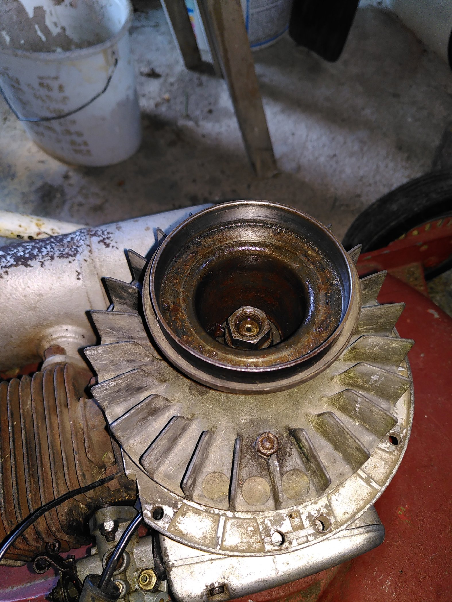

Oberhalb vom Polrad sitzt eine Lüfterscheibe (mit drei Schrauben am Polrad dran). Oberhalb von dieser Lüfterscheibe sitzt so ein Trichter. Der Trichter ist mit einer Mutter M19 irrc an der Hauptwelle dran. Ich krieg die M19 nicht runter!! Gibt es da irgeneinen Trick?? Hab schon geschüttelt und gewemst wie Arnold Schwarzenegger, aber die bewegt sich null. Und wo soll man da kontern? Die Mäher-Messer unten drehen mit...

Soweit meine Erfahrung, dass sich die Schrauben alle normal gegen den Uhrzeigersinn öffnen lassen. So direkt kenne ich das nur vom Mähkopf des Freischneiders.
Wenn das Messer mitdreht, wird er eine Rutschkupplung haben. Man kann eine Schnur durchs Zünkerzenloch fädeln, damit der Kolben blockiert
Das Tauschen von Kerze/Stecker/Kabel ist schon mal gut, danach nochmal testen.
Eine plötzliche Abnahme der Leistung, ob das wirklich die Zündung ist? Gerade, wenn er sich warm noch starten lässt. Meißt geht die, oder nicht, dazwischen wirds schwierig. Ein Konsensator ist universal und günstig, Kontakte mal anschauen. Ansonsten Zündspule. Kein Massekontakt am Aus-Schalter?
Eventuell nachlassende Kompression oder, typisch, Kurbelwellensimmerringe.

Zwei Bilder von dem Ding im Anhang.
Ok, wenn der Kondensator ein Standardteil ist, tausche ich den dann auch gleich. Die Unterbrecherkontakt werde mal vorsichtig reinigen. Spule geht fast nie kaputt.
Bitte sagt mir mal, welcher Kondensator, dann bestelle ich den gleich mit!
'Man kann eine Schnur durchs Zünkerzenloch fädeln, damit der Kolben blockiert"
Ziemliche Vergewaltigung der Kurbelwelle, aber was solls.
Wo soll man denn die Schnur durchfädeln, am Auspuff/Vergaser wieder raus.
Gibt es evtl. einen 'Kolbenstopper' zum einschrauben?

habe die Mutter+Lüfterscheibe runtergekriegt (Kolbenstopper rein und dann ging es sofort).
Das Polrad habe ich nicht runtergekriegt, weil ich den falschen Abzieher (M50) bestellt hab.
Welcher Abzieher passt beim Stamo 100??
Ist das der M38x1,5 ??
