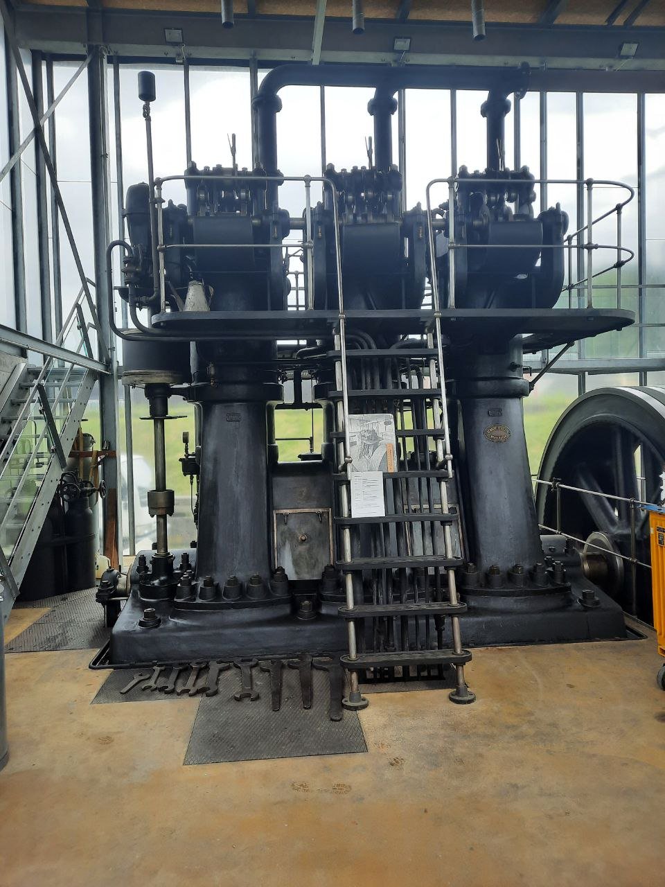

Hier wurde ein Sulzer Einblasediesel Baujahr 1911 wieder aufgebaut.
Ehemaliege Besitzerin Kammgarnspinnerei Derendingen -Schaffhausen in Derendingen.
Hersteller Gebrüder Sulzer Winterthur und Ludwigshafen a. Rh.
Motor Typ 3D100 3 Zylinder 4Takt System Rudolf Diesel
Leistung 300 PS bei 167 U/min
Gesamtgewicht 64 Tonnen Schwungrad 16 Tonnen
der Brennstoff wird kurz vor OT des Kolbens mit 45--50 atü mit Pressluft eingeblasen und zur Selbstzündung gebracht.

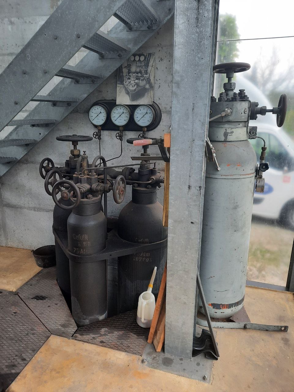

Anlassflaschen 75 atü
ein Interesanntes überbleibsel der Indusriealisierung

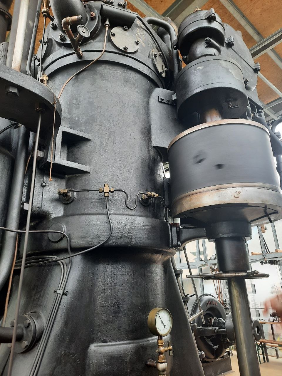

Das stimmt, der Motor wird "nur" mit einem Elektromotor in Bewegung versetzt.
Um ihn laufen lassen zu können müssen noch ein paar Hürden überwunden werden.
- Die Druckluftflaschen können nicht mehr geprüft werden, da muss eine Alternative her, um den Motor Starten zu können.
- Der Motor hat einen Schaden an der Reglerwelle, ausgelöst durch ein blockierendes Lager.
- Dieselversorgung muss wieder erstellt werden. Kühlwasser muss auch wieder angeschlossen werden.
- Da es ursprünglich nie geplant war den Motor jemals wieder laufen zu lassen, ist es nicht zu 100 % sicher das er damals ausreichend sorgfältig genug demontiert und vor allem wieder montiert wurde.
