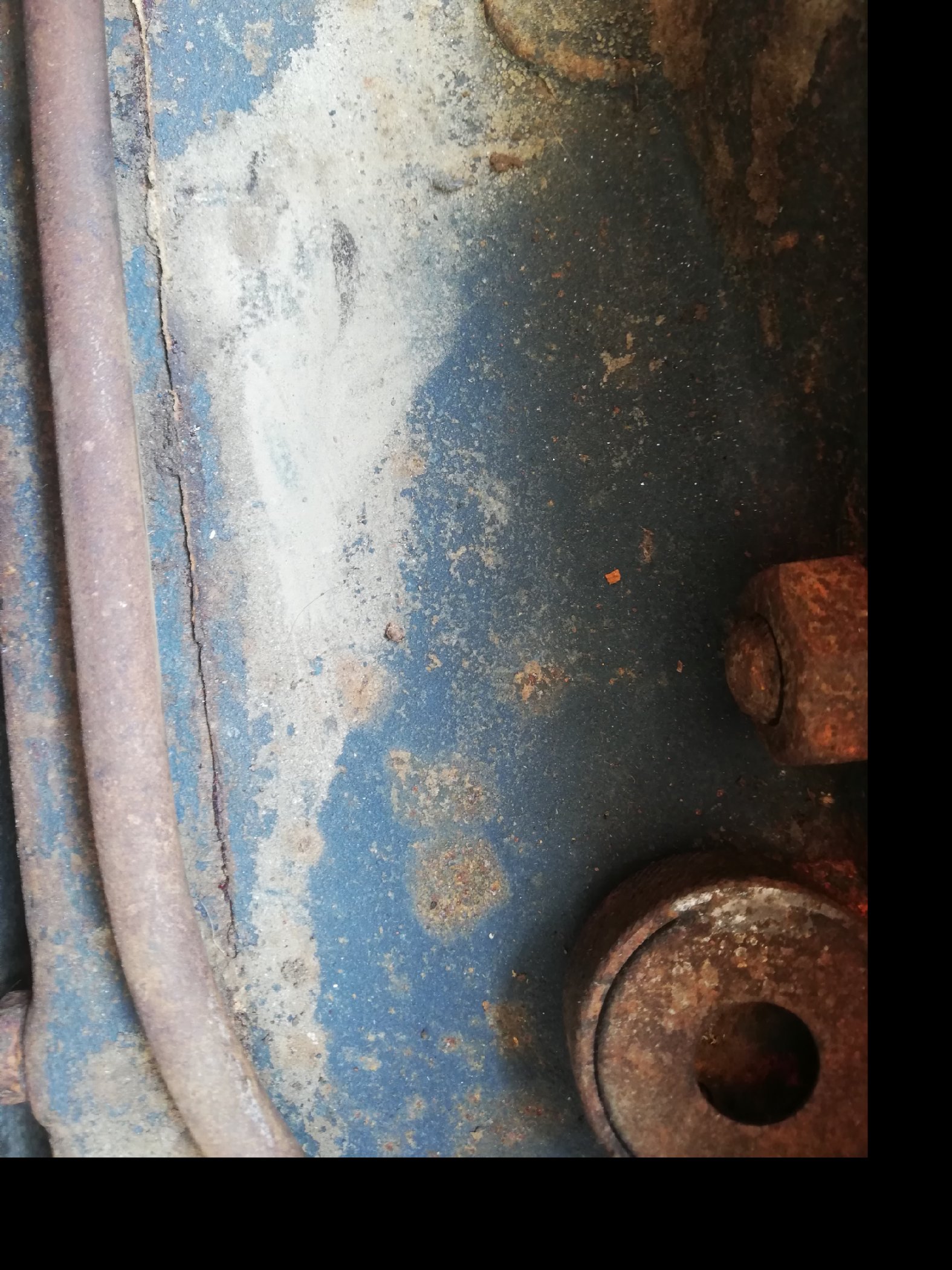

Mein Sendlinger läuft jetzt und jetzt habe ich mich dazu entschieden den Motor komplett zu Restaurieren. Aber leider weiß ich nicht welche Farbe er Original hatte.
An meinem sind am Kurbelgehäuse noch blaue Farbreste zu sehen.
Weiß das zufällig jemand was das für eine Farbe ist?

Das sind Reste der Originalfarbe. Der Motor ist wohl irgendwann zwischen 1941 und Kriegsende gebaut worden, da waren die Dieselmotoren in einem schmutzigen dunklen Blau-Grau lackiert. Ich habe bei meinem, da ist die Farbe noch recht gut erhalten, mal diverse Farbkarten dran gehalten und bin irgendwo zwischen Lanz-Blau LM5195 und Graublau RAL5008 rausgekommen.
Vielleicht beide kaufen und mischen?
