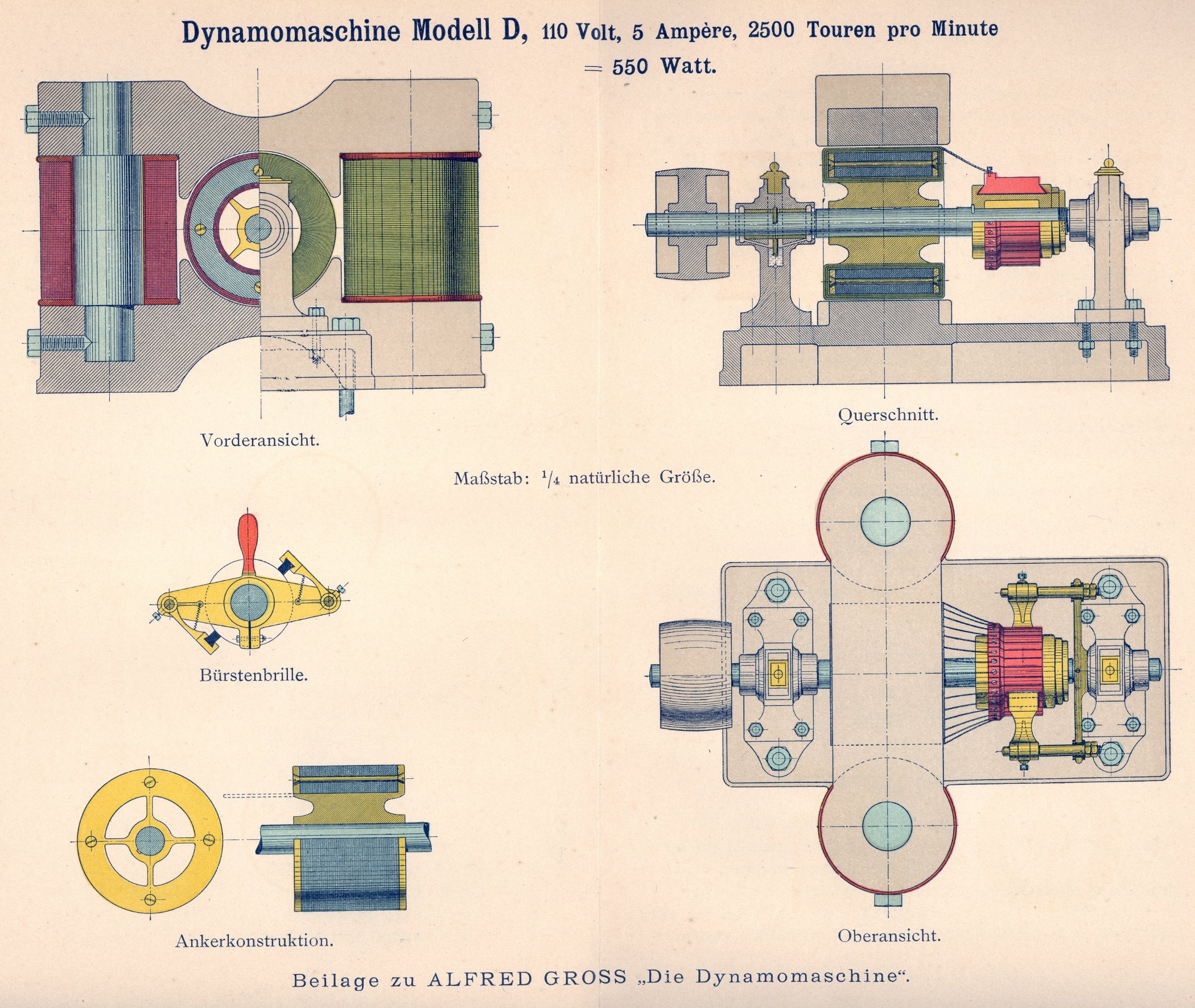

Alfred Groß Stuttgart,das beste deutsche Buch über Dynamomaschinen im Selbstbau das ich kenne.
